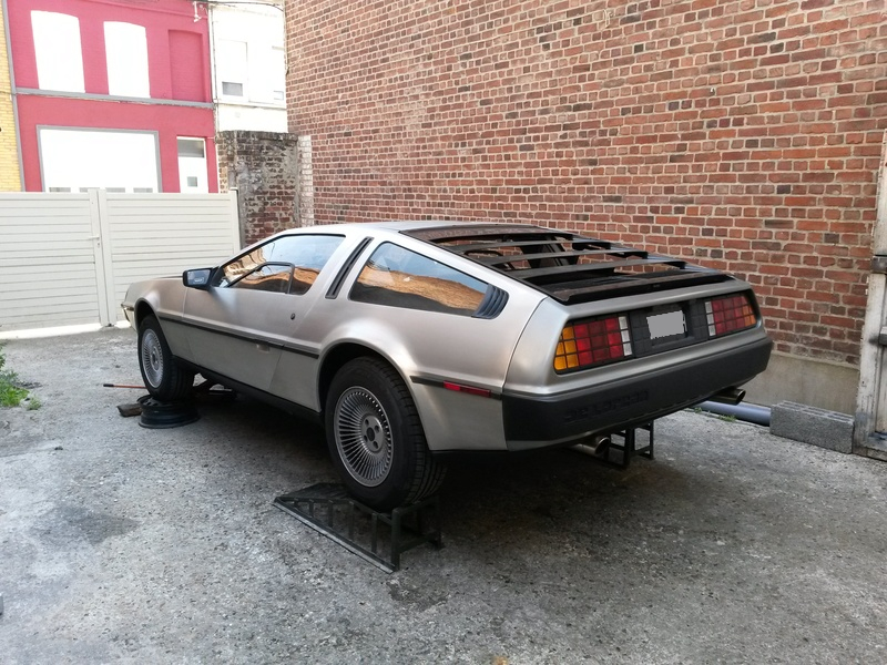

Messagepar Florent » Lun 26 Juin 2017 à 15:38
Merci, j'ai bien réglé l'allumage à 13° et j'ai enfin réussi à obtenir mon immatriculation après avoir raqué deux CG, ça fait plaisir de pouvoir rouler légalement et déjà près de 300 miles de plaisir en 10 jours, et nombre de pouces levé, films et photos des badauds et usagers de la route :)

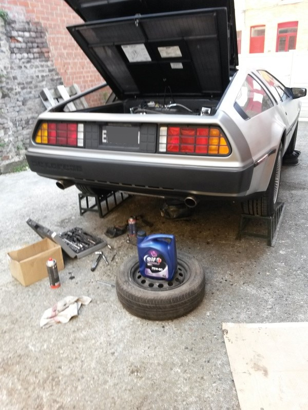

J'ai également fait la vidange de boite, je n'ai vu aucune différence car la boite allait déjà super bien et l'huile qui est sortie était nickelle, j'ai utilisé l'huile ELF préconisée :)

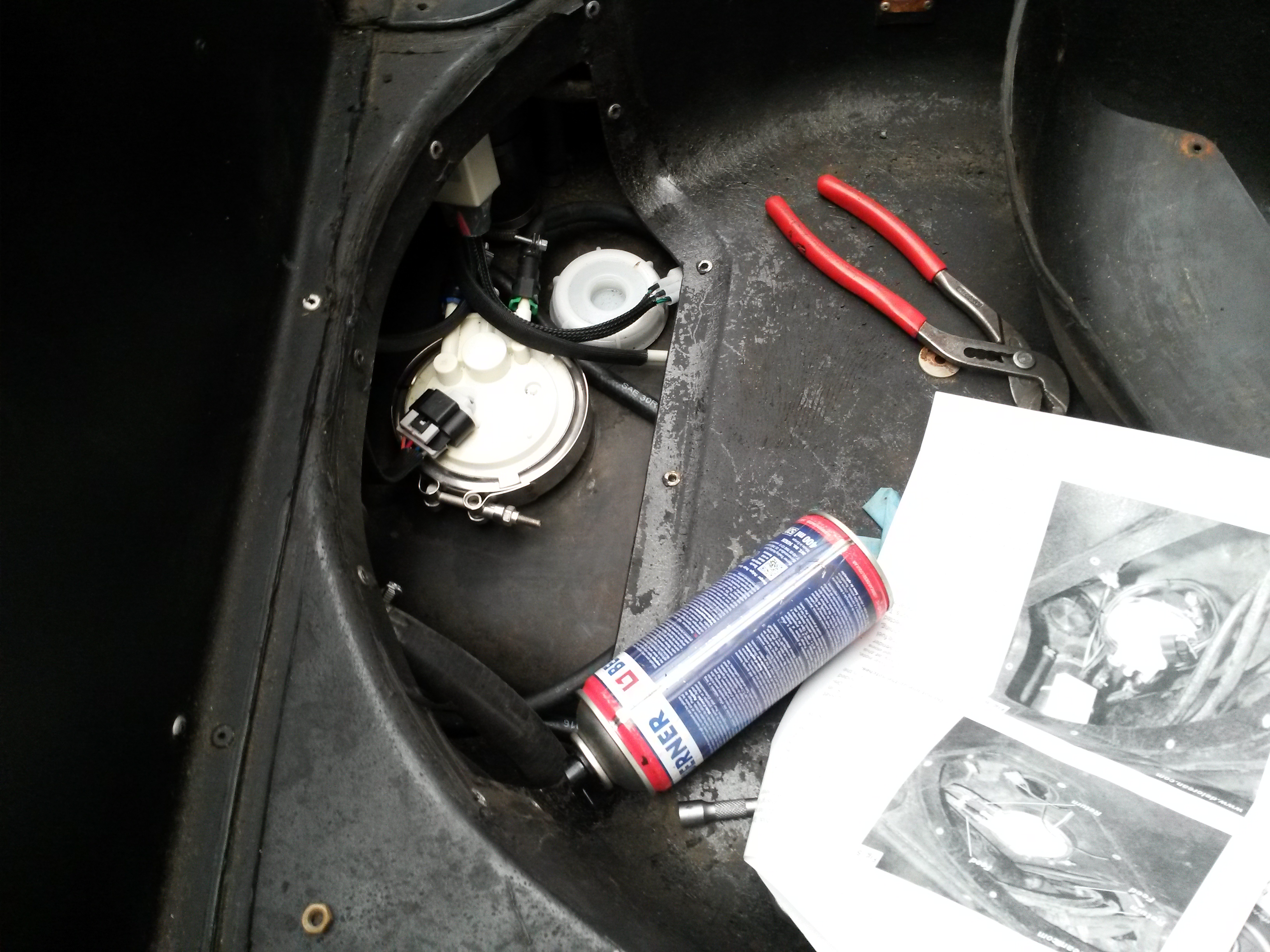

Le seul truc chiant sur la voiture est la jauge d'essence qui ne fonctionne pas mais je la remplace bientôt pour un combiné pompe/jauge DMCH!

En Juillet pose du combiné pompe/jauge DMCH, un bonheur!!

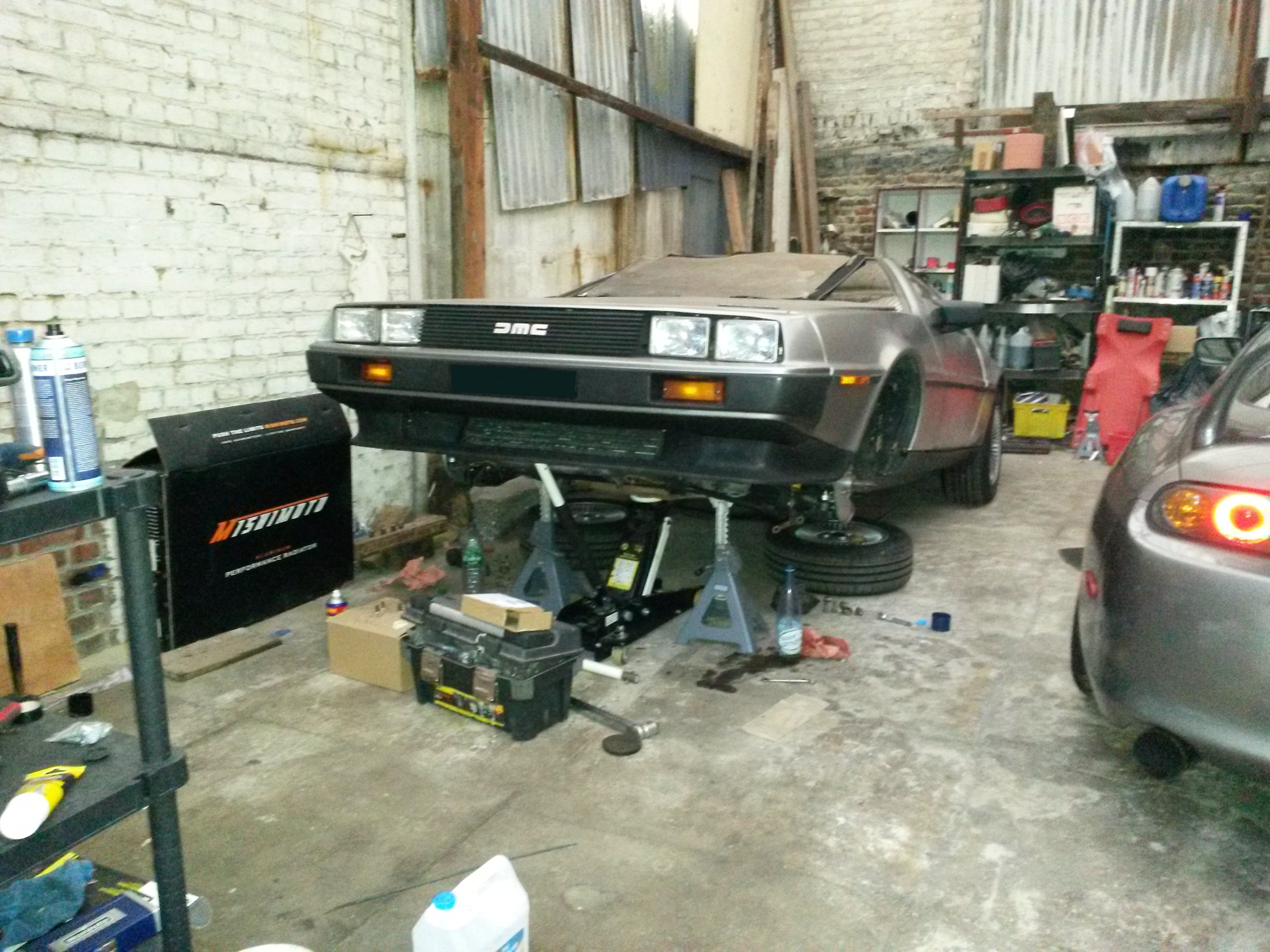

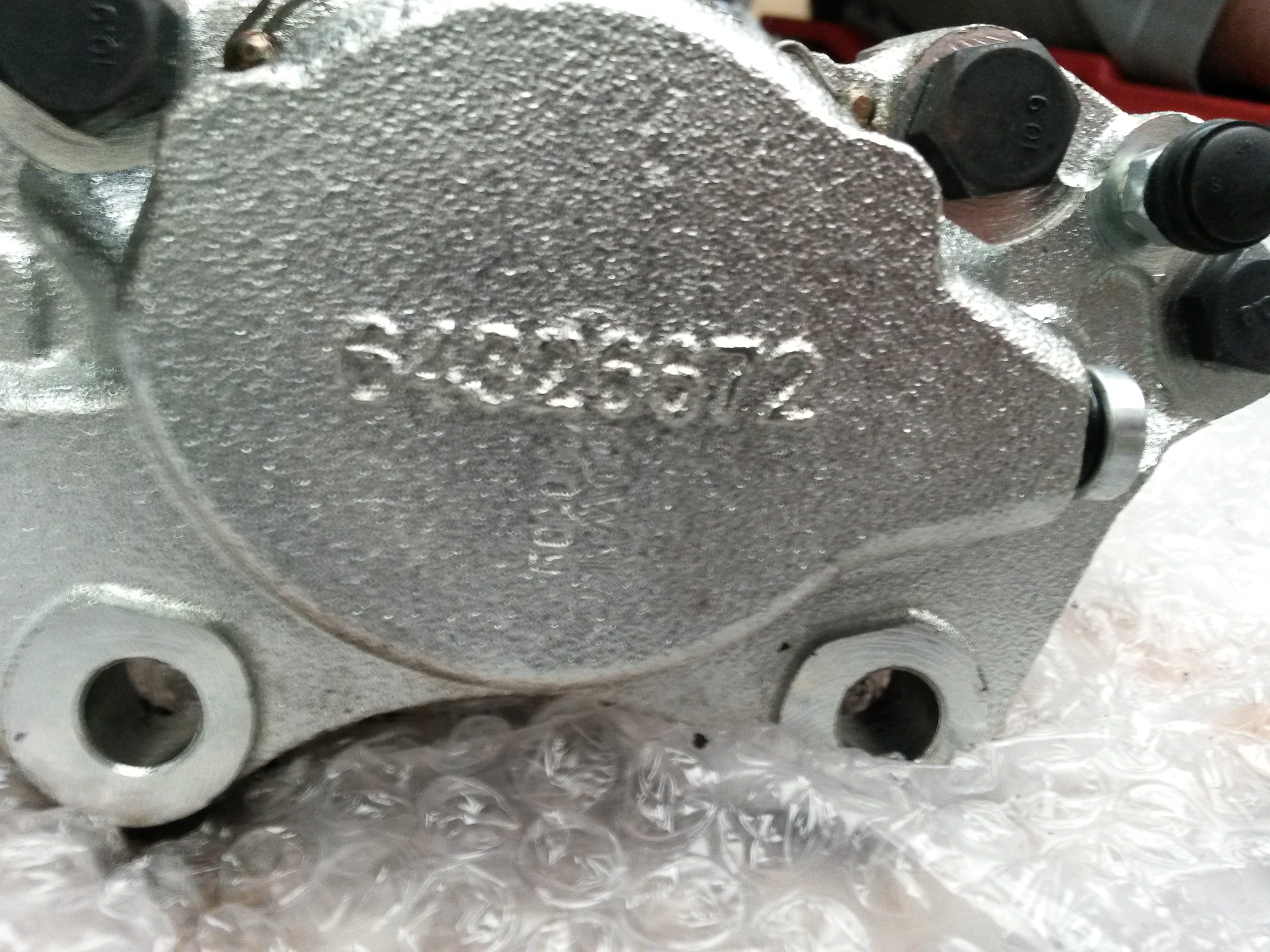

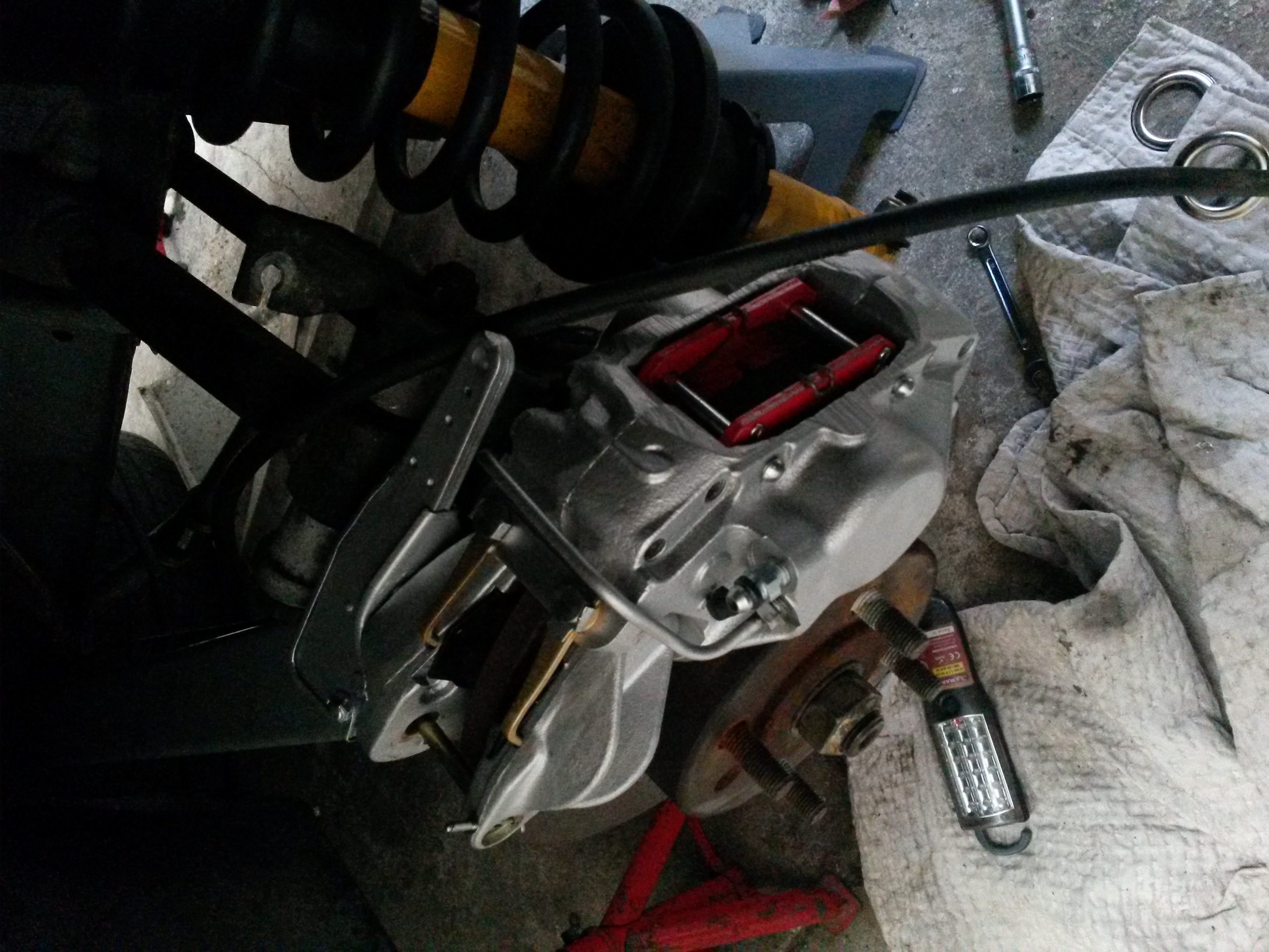

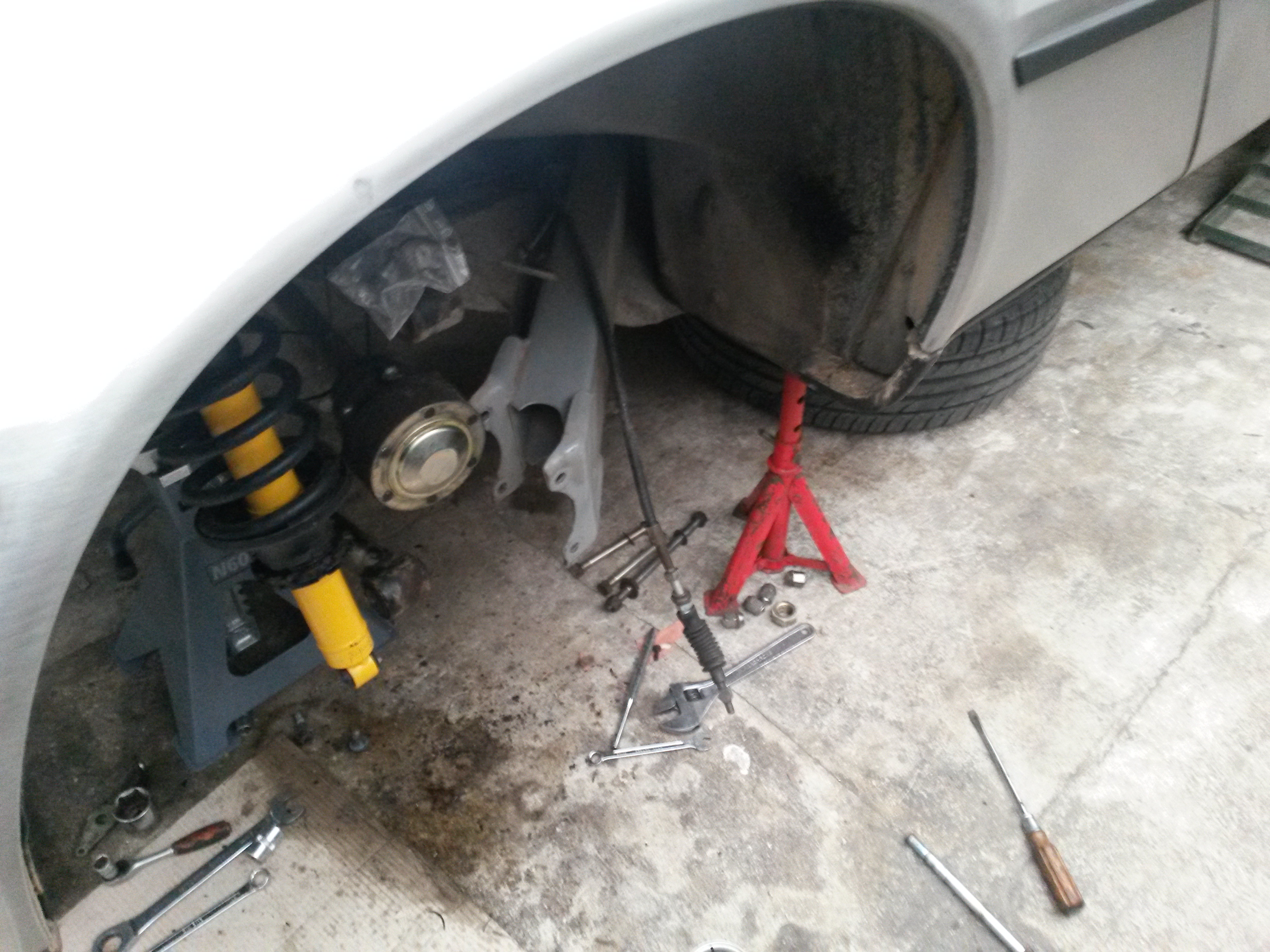

Après avoir bien profité cet été, je commence à avoir un sacré bruit de roulement, je ne diagnostique pas car ça me semble venir de l'arrière gauche or le roulement est neuf suite au remplacement du porte moyeu, je me dis si un des roulements d'origine fait du bruit c'est qu'ils vont tous y passer, la graisse doit être sèche et comme je devais refaire les freins par acquis de conscience je me suis dit que je ferai les 3 roulements en même temps que les freins, ERREUR!! (vous allez comprendre ;) )
Montage d'étriers avant neufs car prix attractif et par facilité :P
Montage d'un maître cylindre neuf et nettoyage du bocal, pas moyen de retrouver la photo..

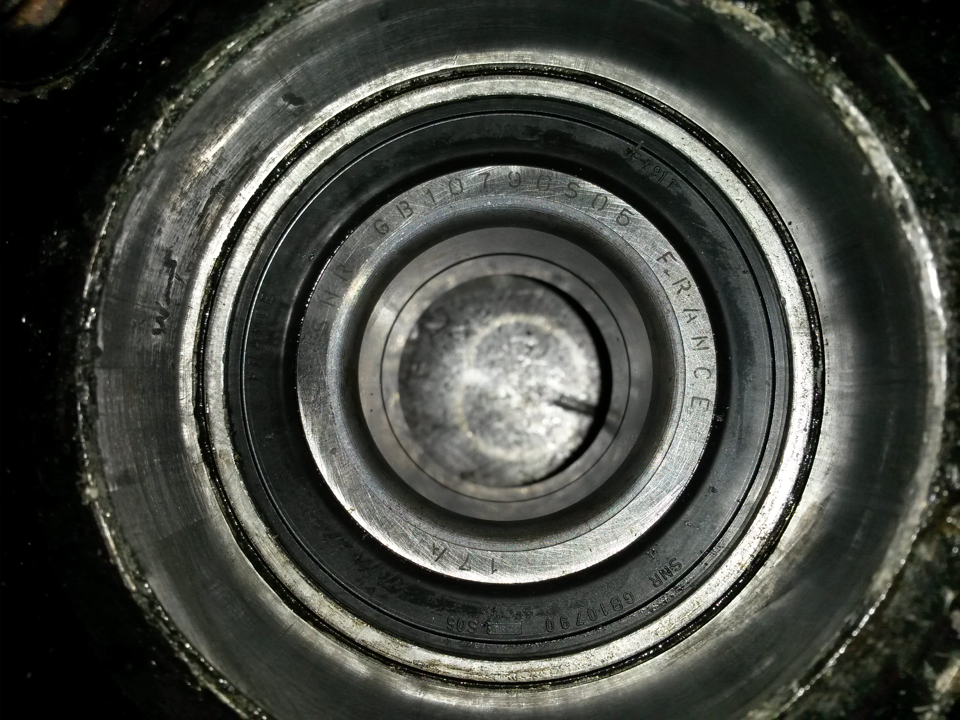

Avant terminé, je passe à l'arrière, dépose des étriers et du porte moyeu ARD pour remplacement du roulement
Trace de chauffe sur la bague intérieure du roulement, je me dis que je tiens le coupable!

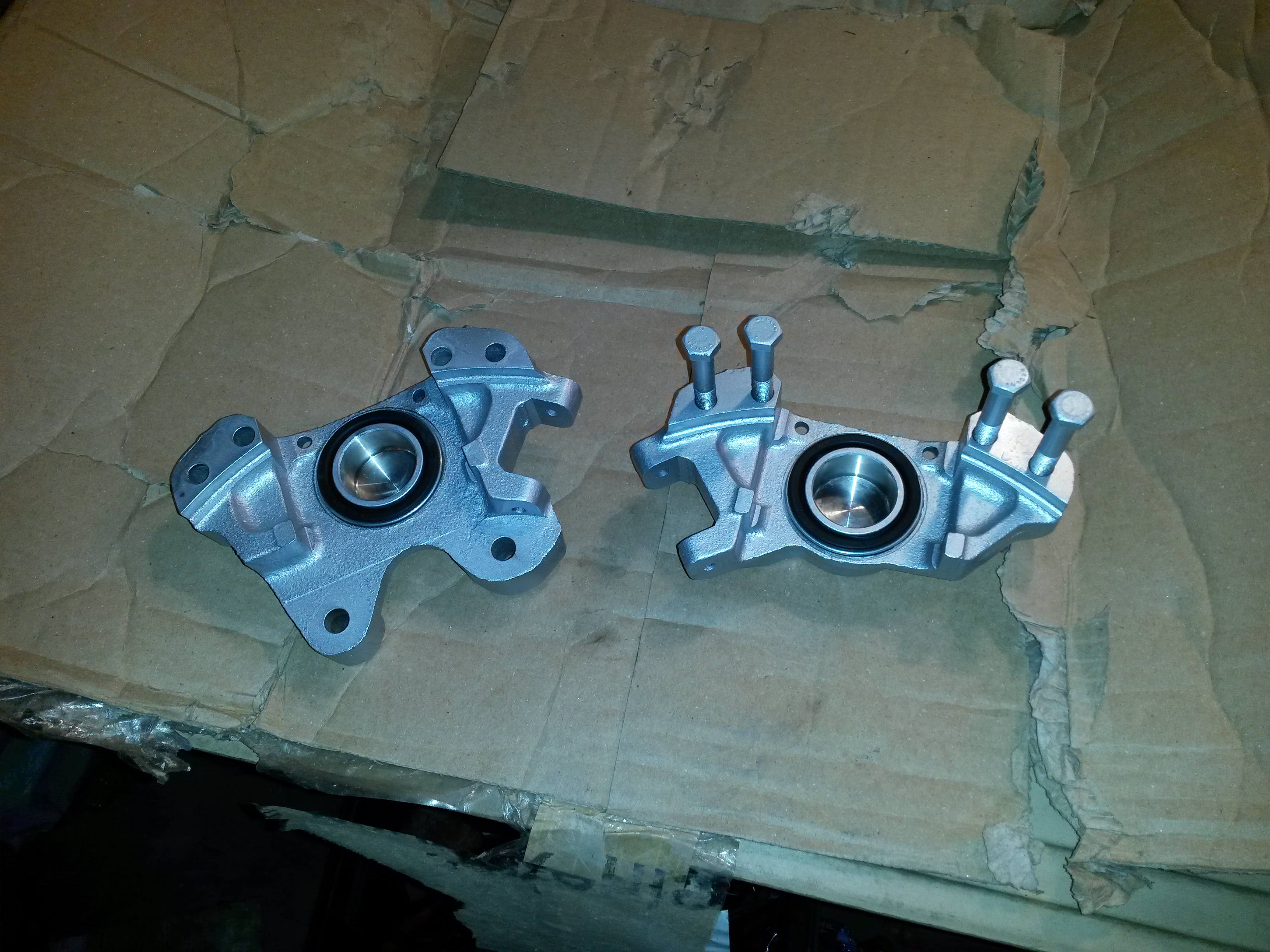

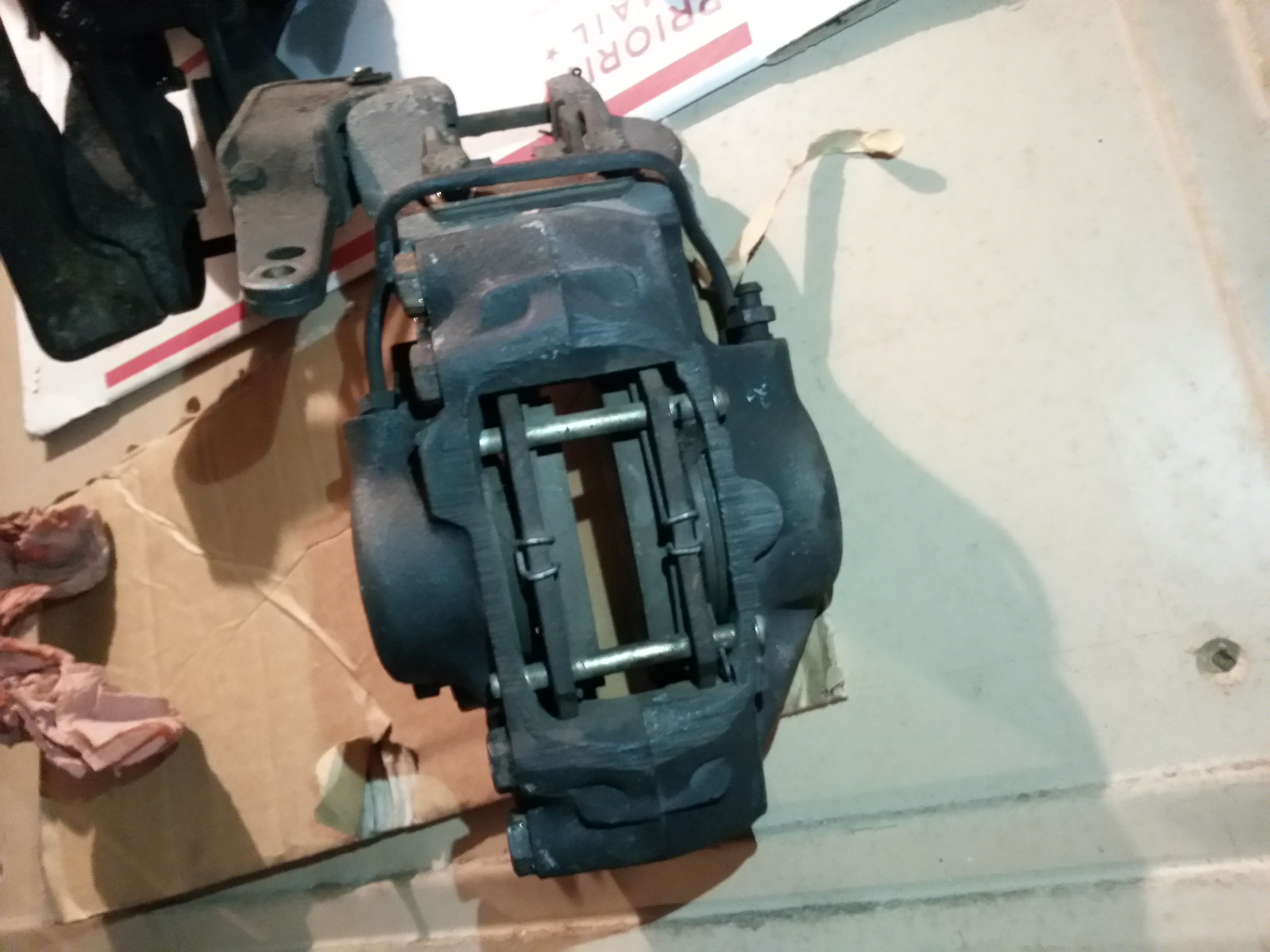

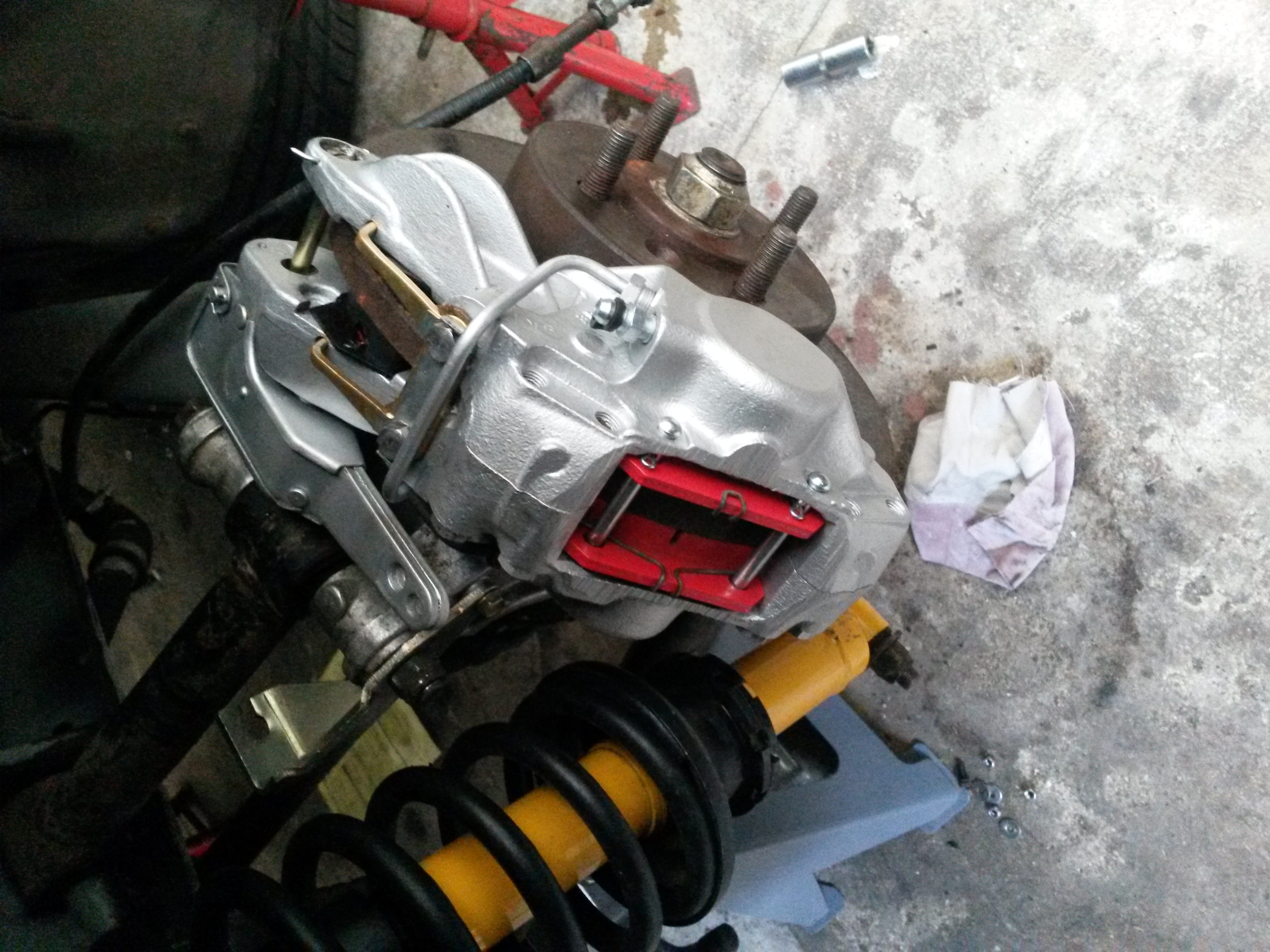

Etriers arrière:
- avant:
-pendant:
Ponçage à blanc des éléments

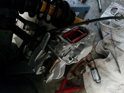

Peinture et montage des nouveaux joints et pistons inox
Réassemblage et montage sur la voiture ainsi que de nouveaux cables de FAM (pas sur la photo) bien que le déséquilibre semblait venir du rattrapage de jeu dont la graisse était sèche et non du cable droit

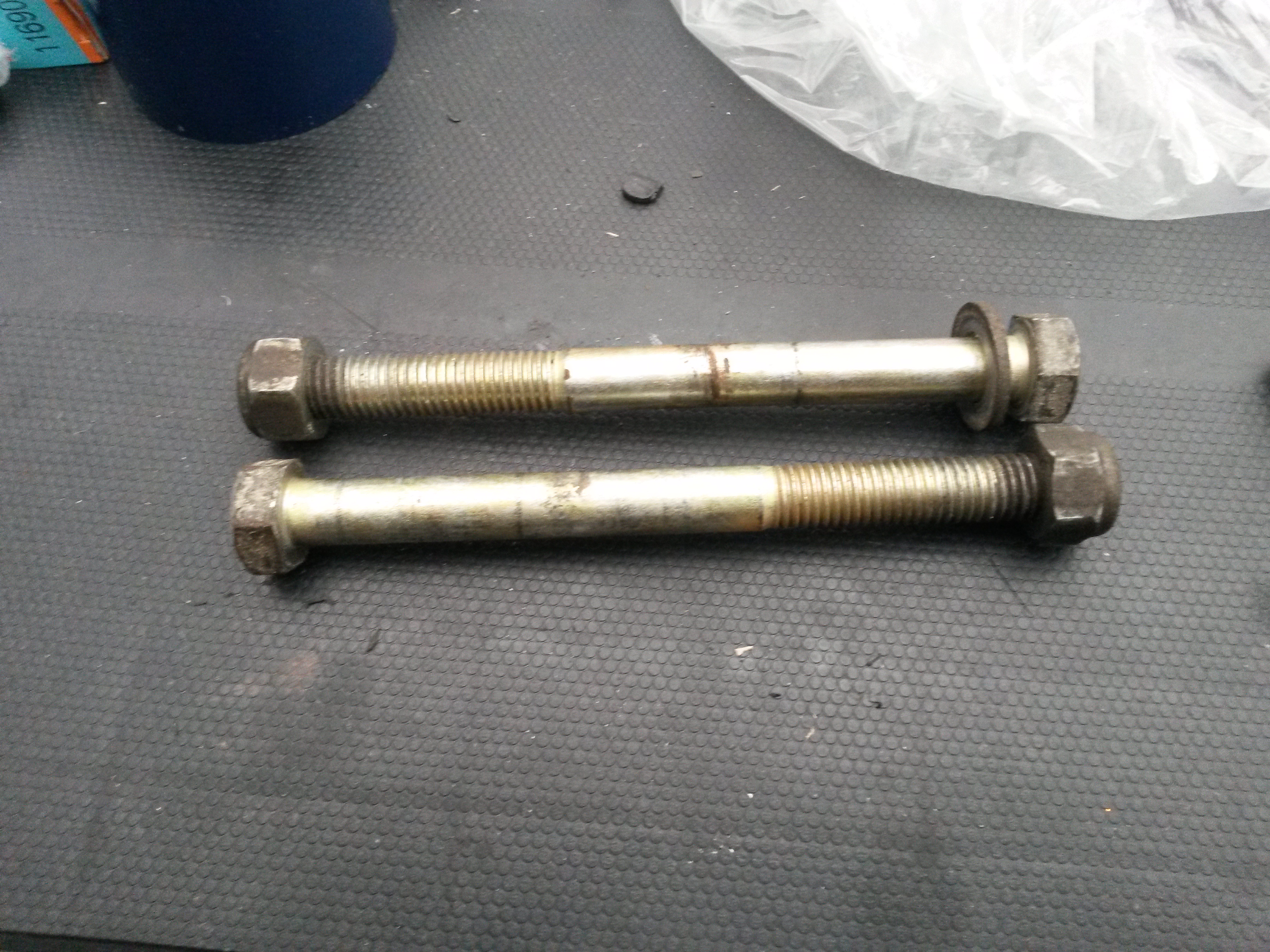

J'en ai profité pour remplacer les TAB, je tiens à préciser que toutes les vis de suspension ont été serrée au couple et en contrainte ;)
Après une bonne purge, essai et verdict, bruit toujours présent :( :( :(

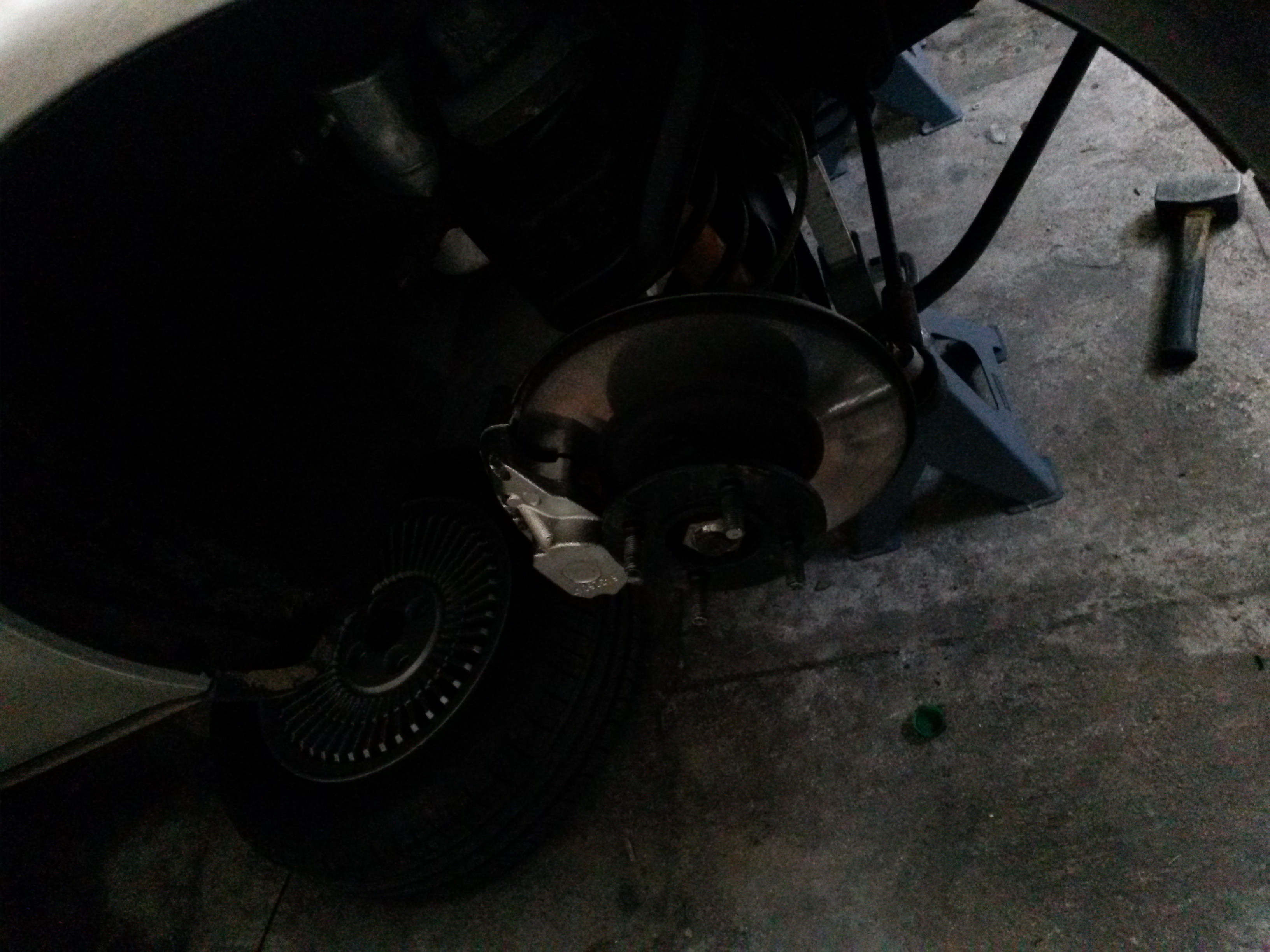

Donc j'ai pris 5 min, je l'ai levé et voilà ce que j'ai vu, regardez bien la plaquette comme elle bouge, je ne vois que deux explications possibles soit le roulement est H.S et ne guide plus bien le disque soit le disque est voilé mais je ne sens rien au freinage....
Donc je pense re changer le roulement gauche et lui offrir deux disques neufs même si ceux d'origine ne sont pas usés du tout :(
Qu'en pensez vous? De l'autre côté je n'ai pas filmé mais les plaquettes ne bougent pas du tout et il n'y a pas de sale bruit....

Messagepar Stainless » Mer 01 Nov 2017 à 22:51
Florent a écrit:je pense re changer le roulement gauche et lui offrir deux disques neufs même si ceux d'origine ne sont pas usés du tout :
c'est l'un ou l'autre, ne fais pas de frais ni d'interventions inutiles. roue déposée, si c'est le roulement, tu le verras vite en secouant le disque.
Re: Florent VIN 15318, le rêve de gosse qui se réalise!! 83
Messagepar Florent » Jeu 02 Nov 2017 à 08:39
Tu as raison, là quand je secoue la roue je perçois un léger jeu et quand la roue tourne à faible vitesse on entend des grincements et légers claquements comme un cardan sans graisse :?
Donc pour moi le roulement ne fait pas de doutes mais le disque reste une interrogation car il s est peut être voilé à force d être mal guidé et s'il est voilé je ne souhaite pas abimer le nouveau roulement ;)
J'ai changé beaucoup de pièces prématurément comme les cables de fam car à je me dis "c'est toujours ça à ne plus faire :P
