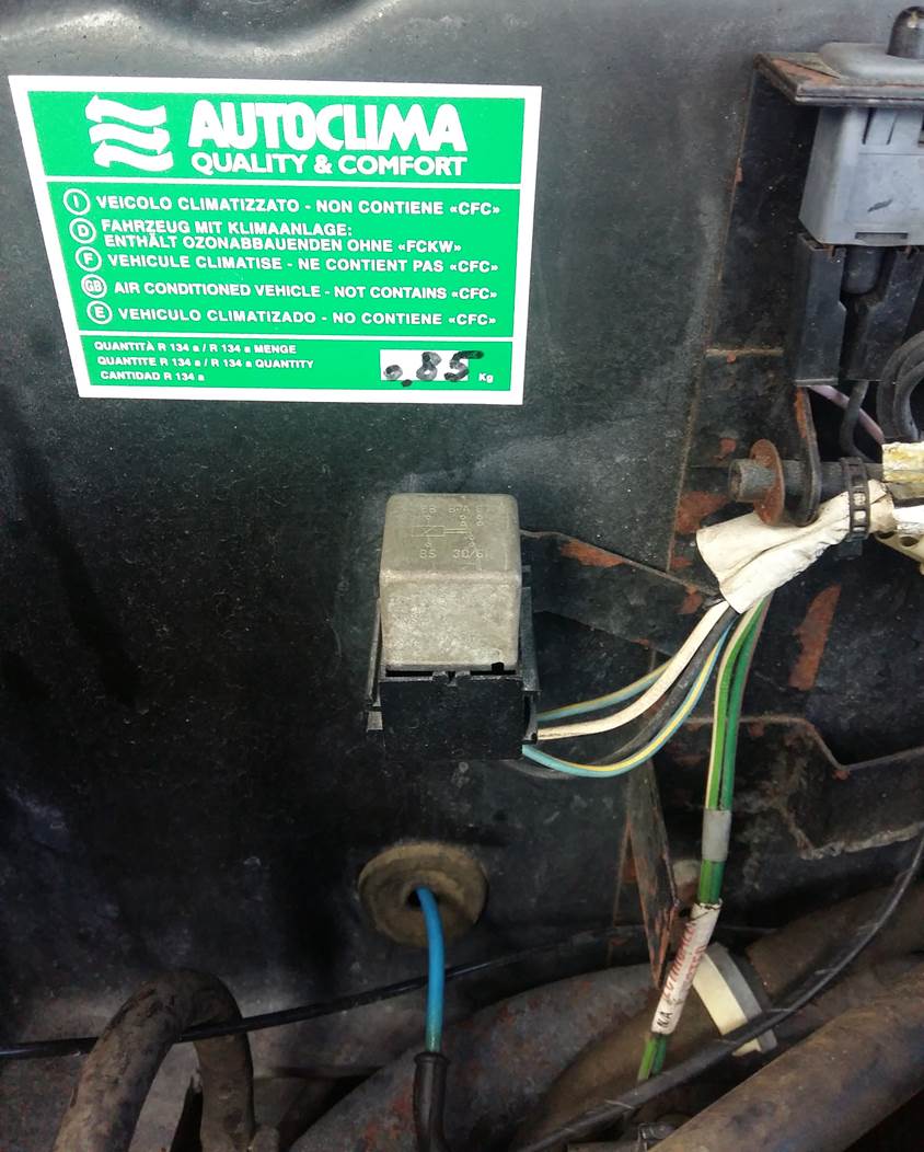

Excuse moi pour cette question peut-être bête mais "relais vert sous le platine" je vois mais pour moi le compartiment électrique est ailleurs non..., tu parles donc de quoi (je suis daltonien alors moi et les couleurs c'est pas facile... :mrgreen: )?

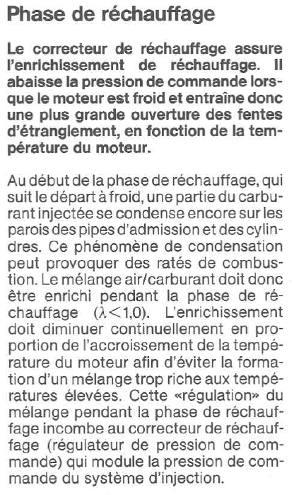

Oui en effet j'ai un défaut de richesse. Mais je pensais justement que ce dernier servait à enrichir le mélange pendant la période de chauffe :roll: . C'est pas d’ailleurs ce que la théorie ci-dessous stipule? Et comme tu le dis je pensais qu'après il fonctionnait normalement grâce à la température du moteur.

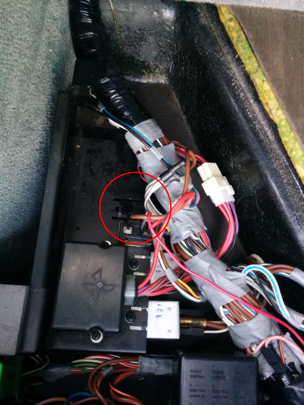

Le compartiment relais se situe derrière le siège passager et le relais RPM est caché ici dessous :

oui le WUR sert à enrichir a froid. mais il le fait mecaniquement. la prise électrique sert a rechauffer un bilame, qui va ensuite appuyer sur la membrane et ainsi augmenter la pression de controle pour APPAUVRIR au fur et a mesure que le moteur chauffe. tu me suis ?
quand tu demarres, le wur est froid et en position d'enrichissement . donc l'absence de signal electrique n'est pas la cause de to ndefaut de richesse. OK ?
donc pour la mesure des pressions, on s'en fout de cette prise electrique, car c'est la mesure a froid qui nous interesse

Aaah merci Image, si le cousin à Chuck m'avait dit "compartiment relais" j'aurais tout de suite compris :wink:
