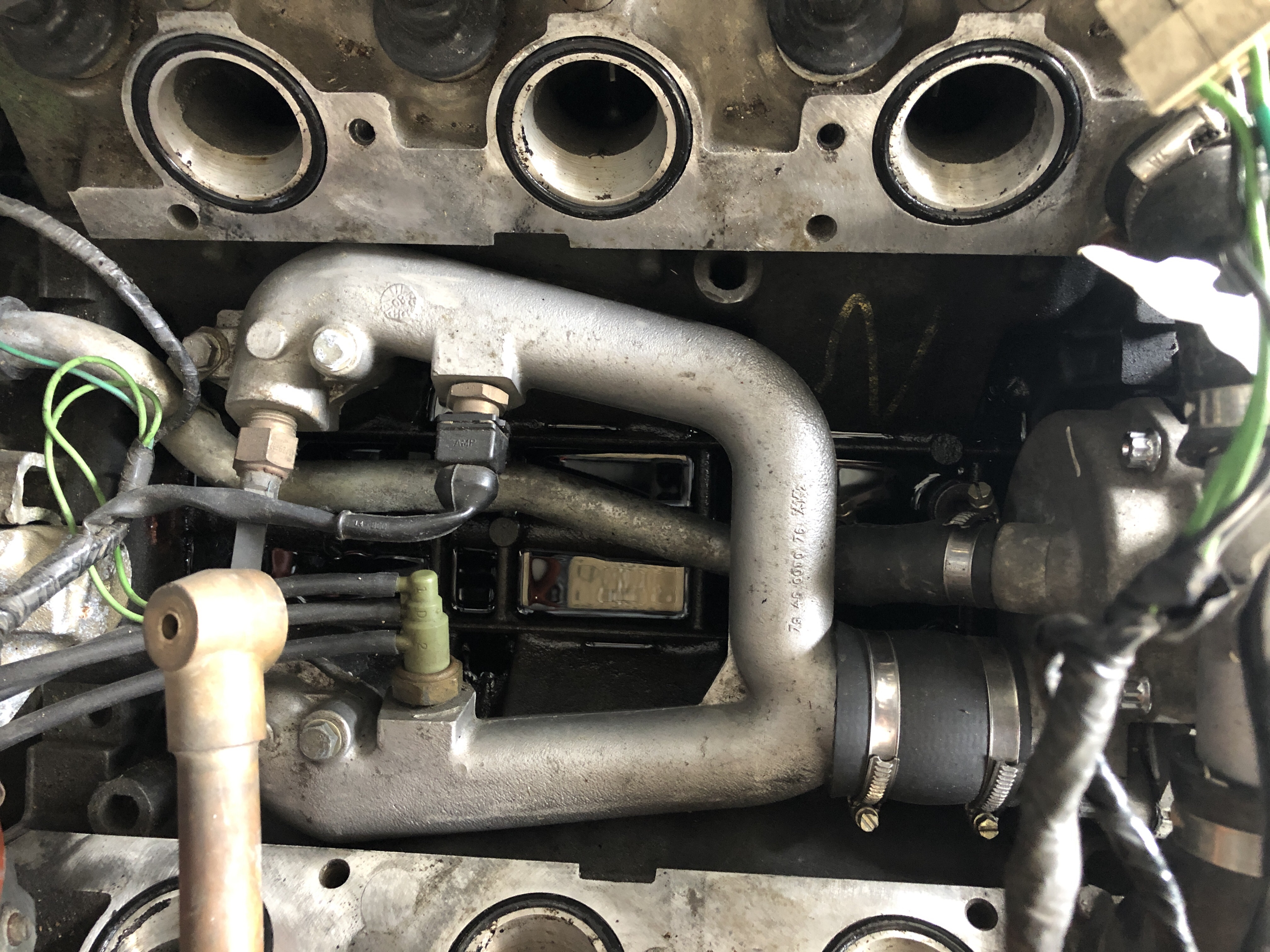

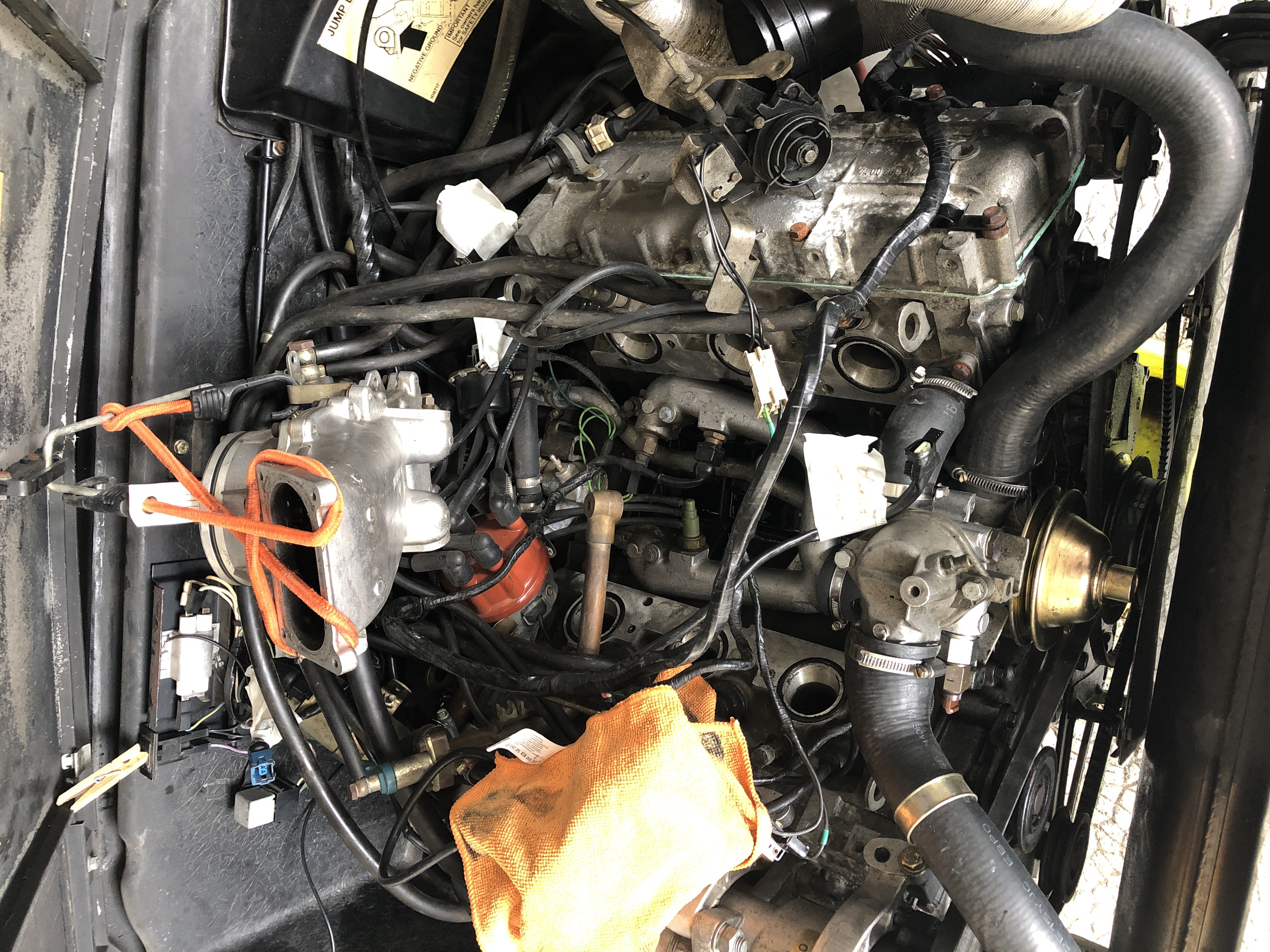

Messagepar Olivierlarousse » Ven 21 Déc 2018 à 10:21
Alors je vais enlever le grisse pièce d’admi 4 vis en 11 . Il n’y a pas de joint entre ça et les carter ?? ? Si après je peux l’enlever avec le kjet tenu en l’air , la pompe e eau est accessible? Pas besion de démonter plus ??
Ca serait top !!
Et la sorte de pipe en cuivre ? Y’a un joint , faut demonter pour sortir le bloc ?
Olivierlarousse
Messages: 113
Inscription: Mer 06 Juin 2018 à 21:07
Re: olivier 00770
Messagepar Stainless » Ven 21 Déc 2018 à 11:01
entre la pipe et les culasses, ce sont des joints toriques. il etait plus pratique de sortir tout l'ensemble Kjet plutot que de le separer, mais tu fais comme tu le sens.
quant au tube de l'injecteur a froid, deposes l'injecteur et ça devrait passer. il faudra aussi deposer totu ce qui est fixé a la pipe comme les conduites a depression, les masses et le moteur de ralenti

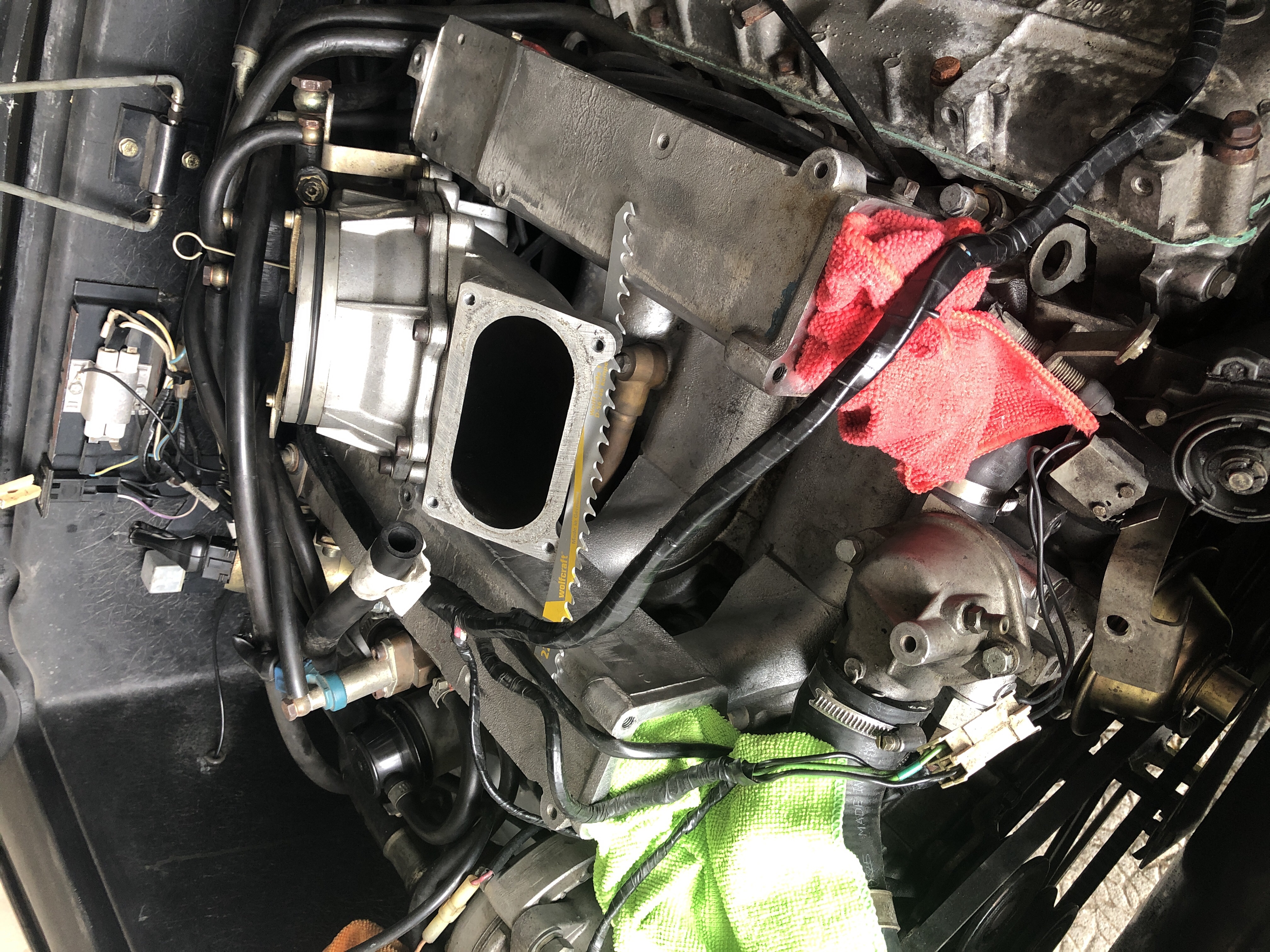

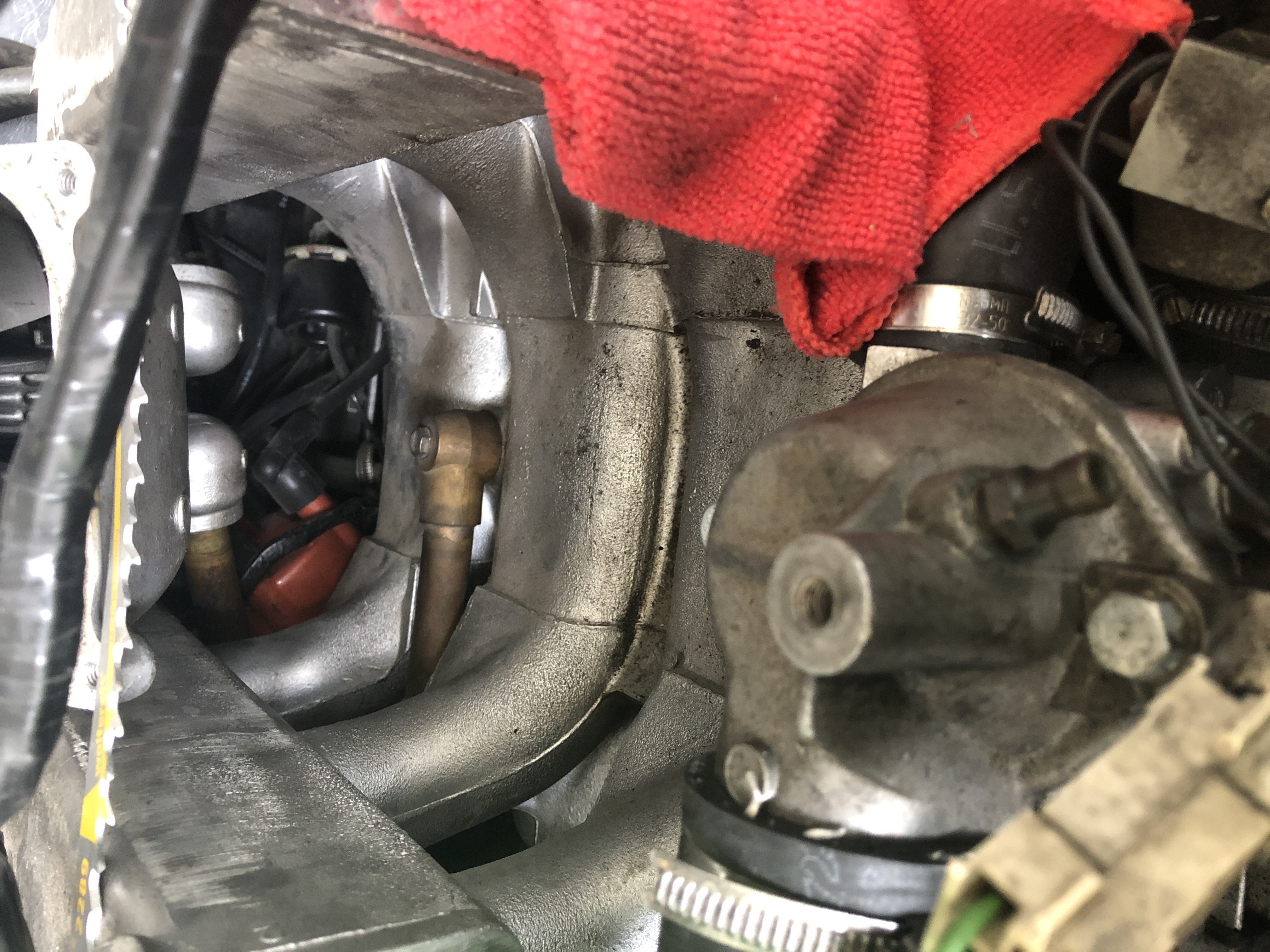

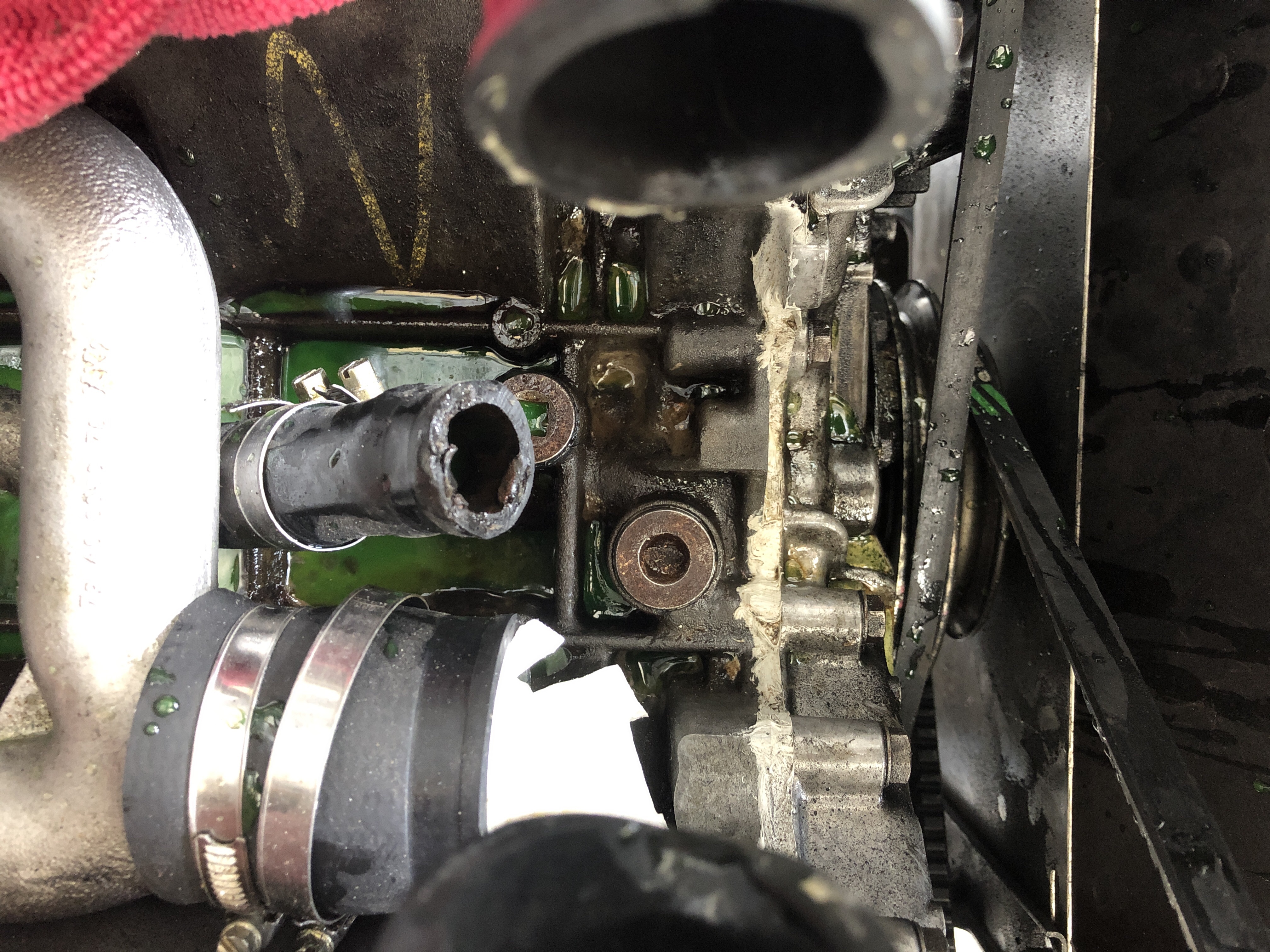

Messagepar Olivierlarousse » Ven 21 Déc 2018 à 13:10
Maintenant la pompe !! C’est plein d’huile !
Olivierlarousse
Messages: 113
Re: olivier 00770
Messagepar Stainless » Ven 21 Déc 2018 à 13:21
t'es en train de plier les conduites d'essence semi-rigides :? fais gaffe à ne pas les esquinter, ou c'est l'incendie direct
Re: olivier 00770
Messagepar Stainless » Ven 21 Déc 2018 à 13:31
ps; bouche les conduits d'admission et surtout n'essaie pas de démonter la canalisation d'eau en Y

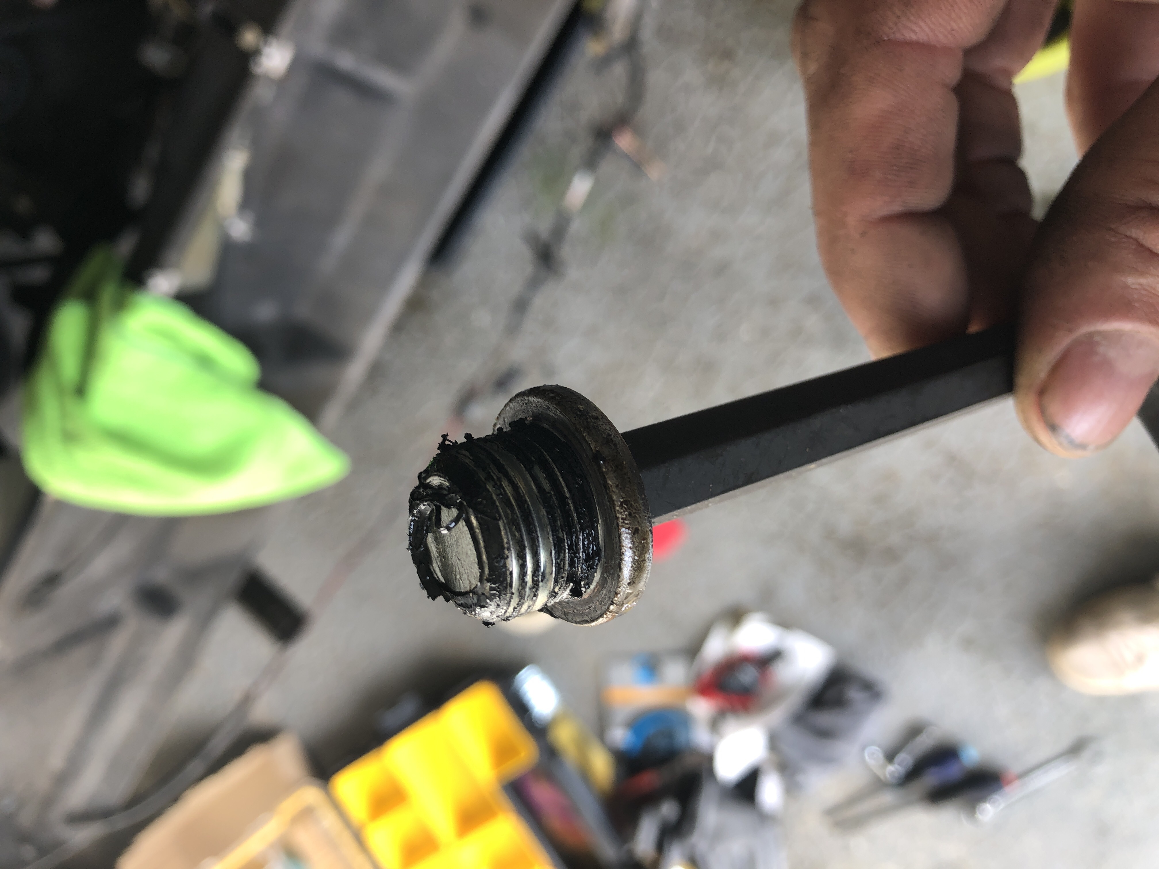

Messagepar Olivierlarousse » Ven 21 Déc 2018 à 13:44
C’est bien un 6pans , pas de joint seulement un genre de ruban teflon !
Je met un joint cuivre + teflon ?
Olivierlarousse
Messages: 113
Re: olivier 00770
Messagepar Stainless » Ven 21 Déc 2018 à 13:47
oui, un joint cuivre impérativement. ( c'est ce qu'il y avait d'origine, je ne vois pas pourquoi ils ont démonté ce genre de chose initialement. c'est étanche à vie... tant qu'on n'y bidouille pas...).
si t'as du ruban teflon en plus, ça ne peut peut pas faire de mal
