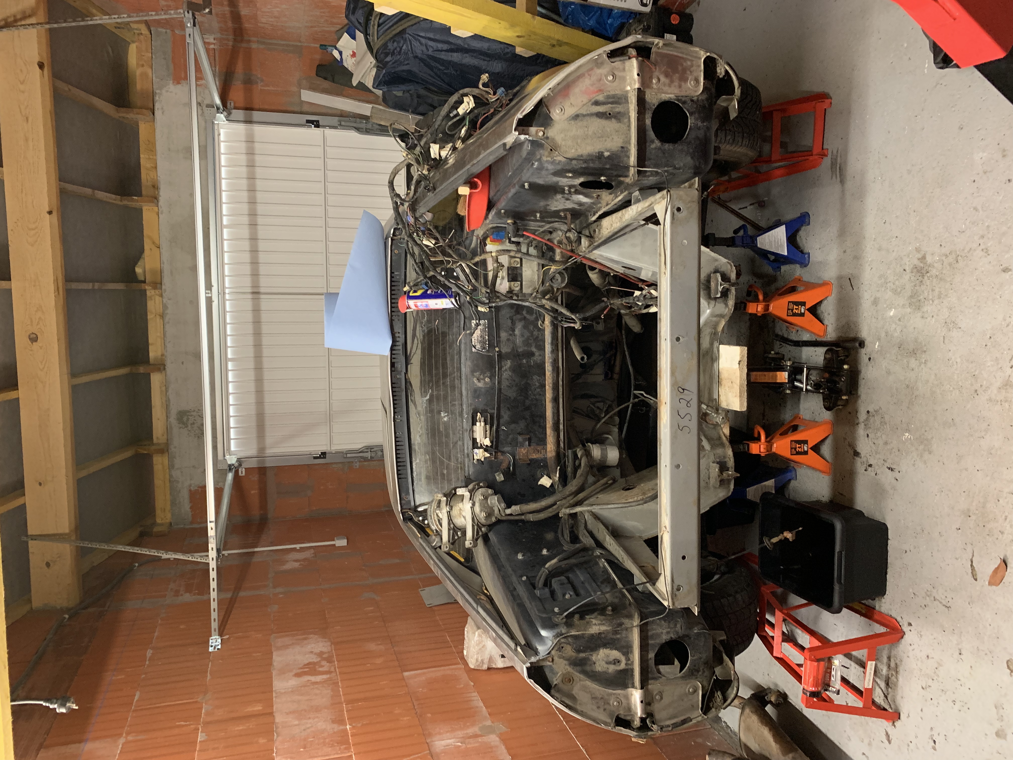

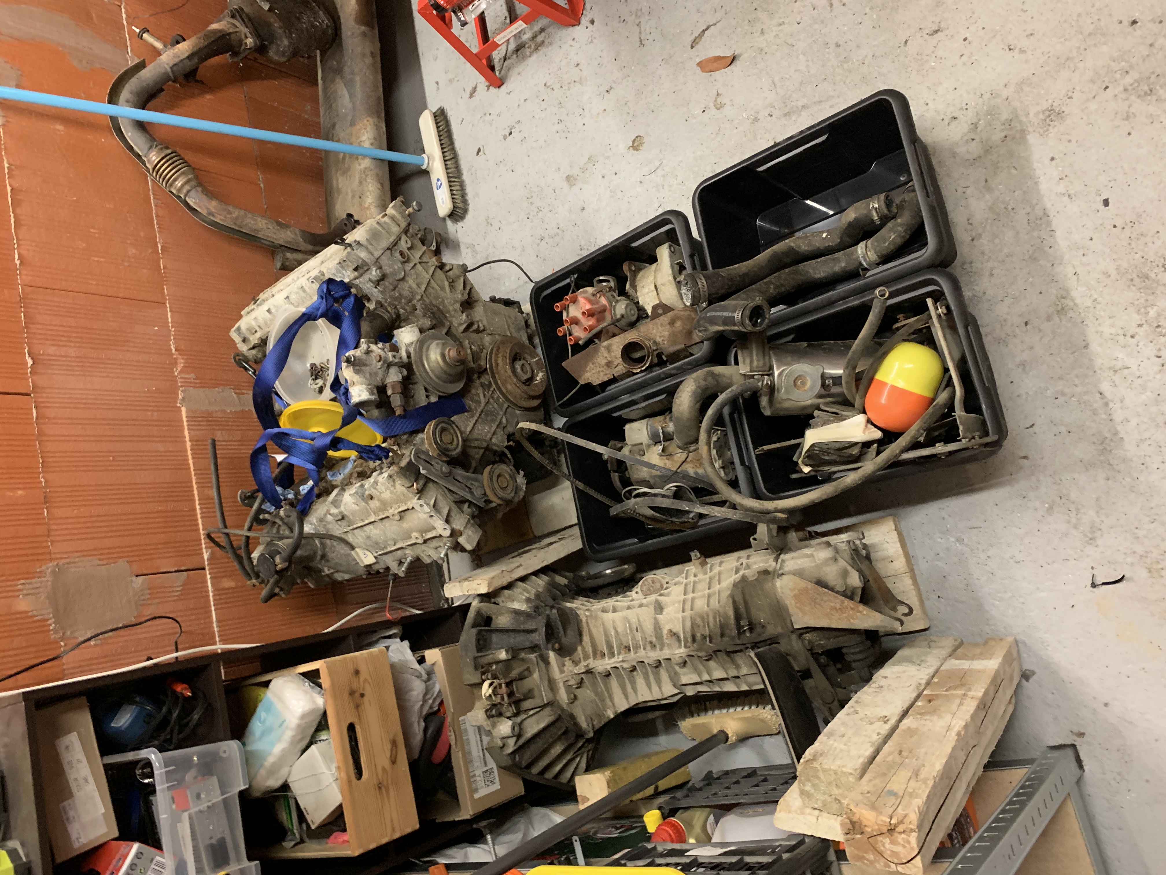

Pour illustrer un peu l’avancement, voici où #VIN05517 en est:
Je vais en profiter aussi que l'arrière soit levé pour faire la rénovation du train arrière comme dans le « How To ».
Dans les petits trucs à faire , je vais aussi lever le T panel pour faire le renfort du toit.
Dans les différents tuto que j’ai pu voir, j’ai compris la technique à peu près pour les barres de torsions mais pour le réglage de la torsion au remontage pas trop... lol. Donc à étudier.

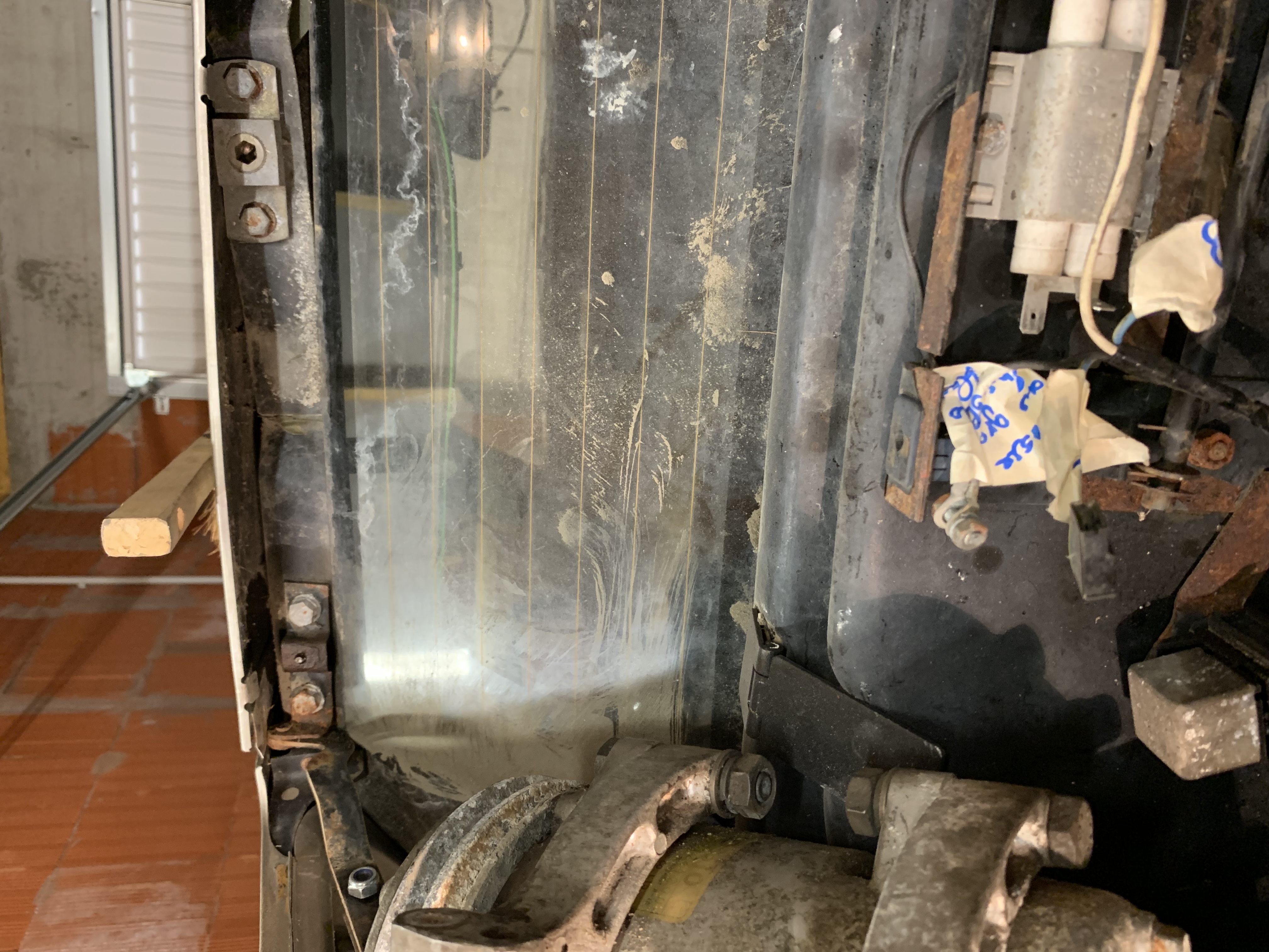

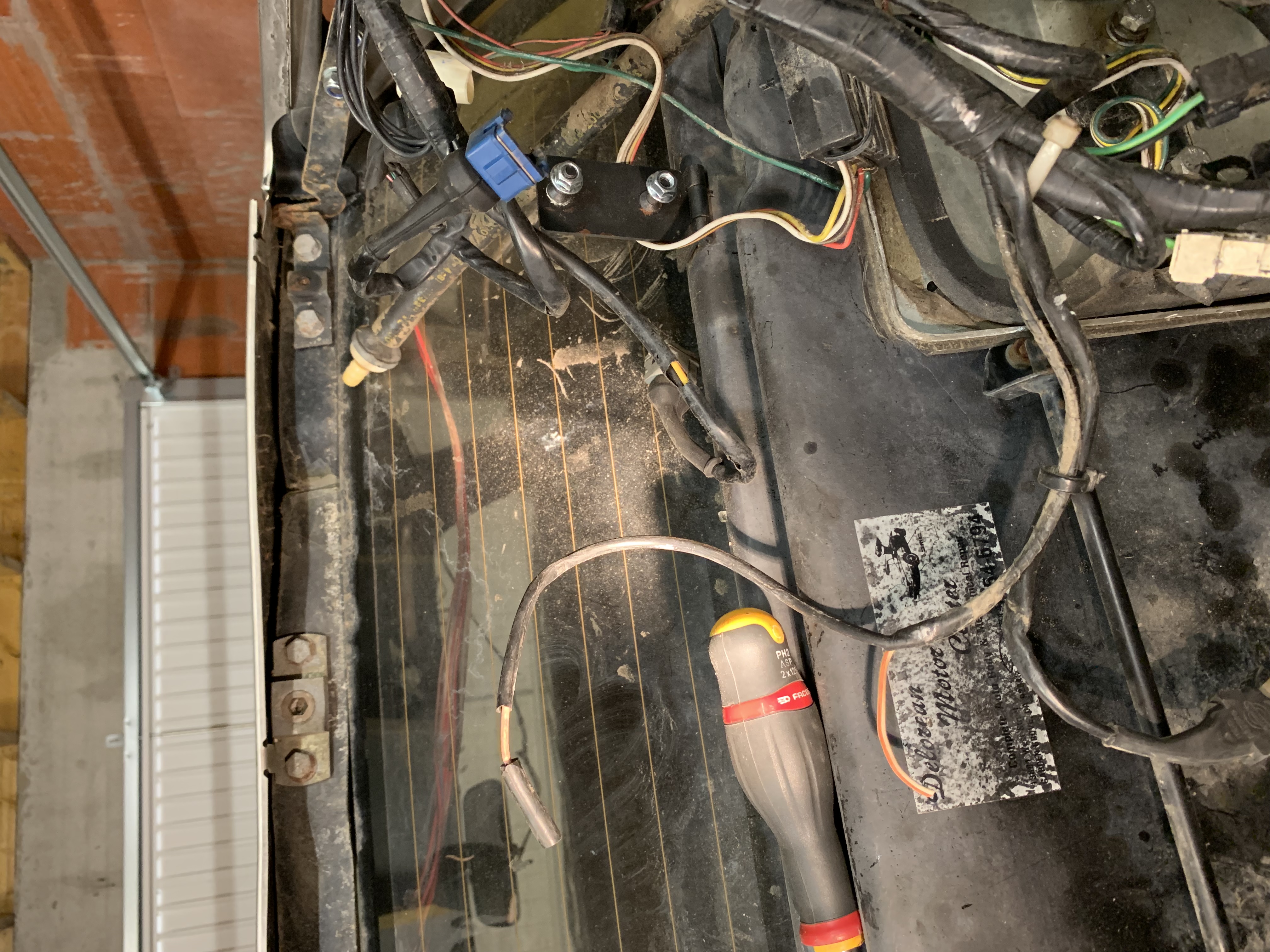

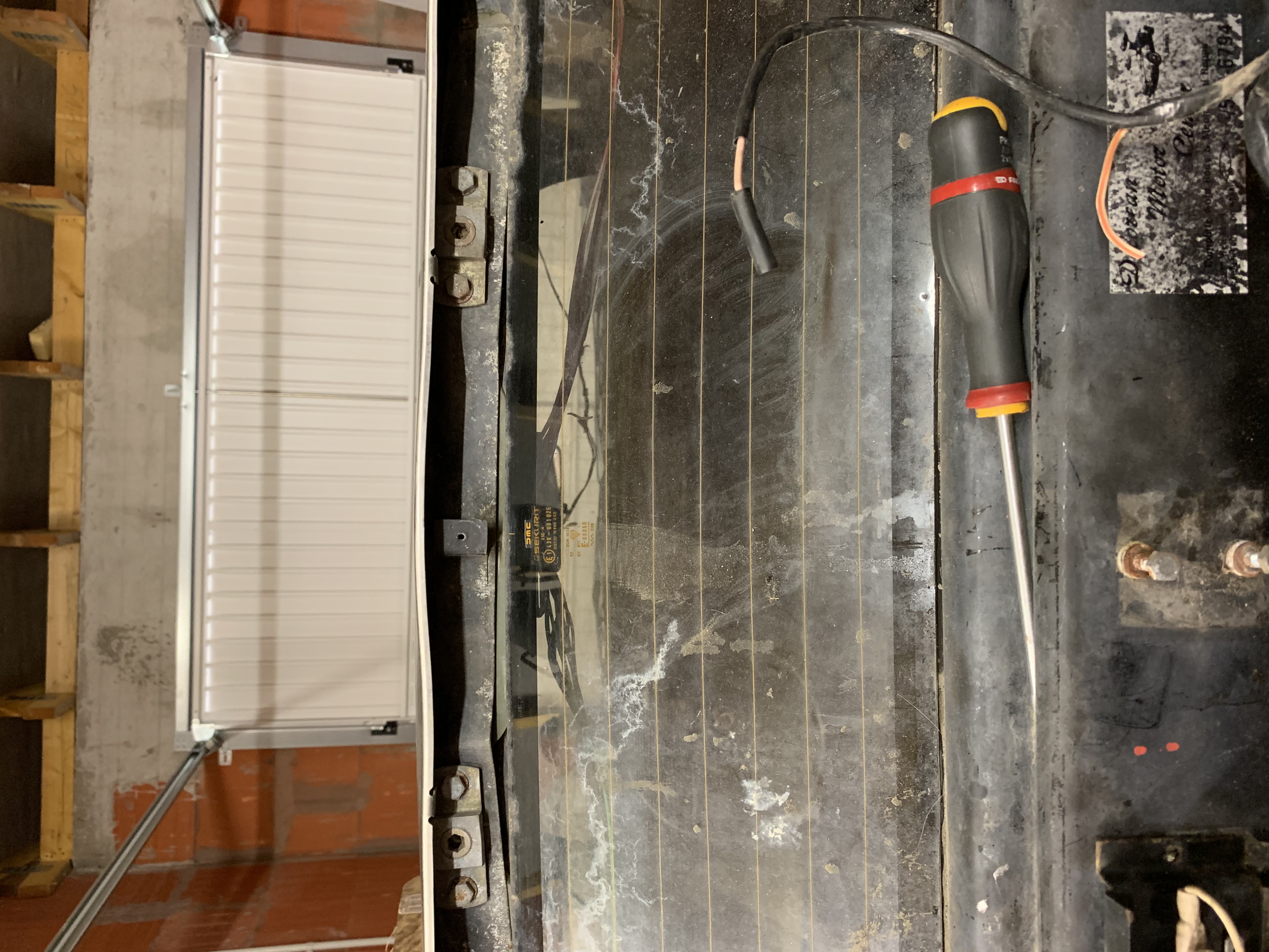

Messagepar Beeboy » Lun 06 Mai 2019 à 18:34
Bonsoir,
J’avais quelques minutes avant d’aller manger donc j’ai commencer à regarder le T panel.
Il est assez ondulé donc je savais qu’il fallait que je fasse le système de renfort.
J’ai galéré sur une vis rouillée du cache en plastique mais j’y suis parvenu.
On voit clairement l'écart
Beeboy
