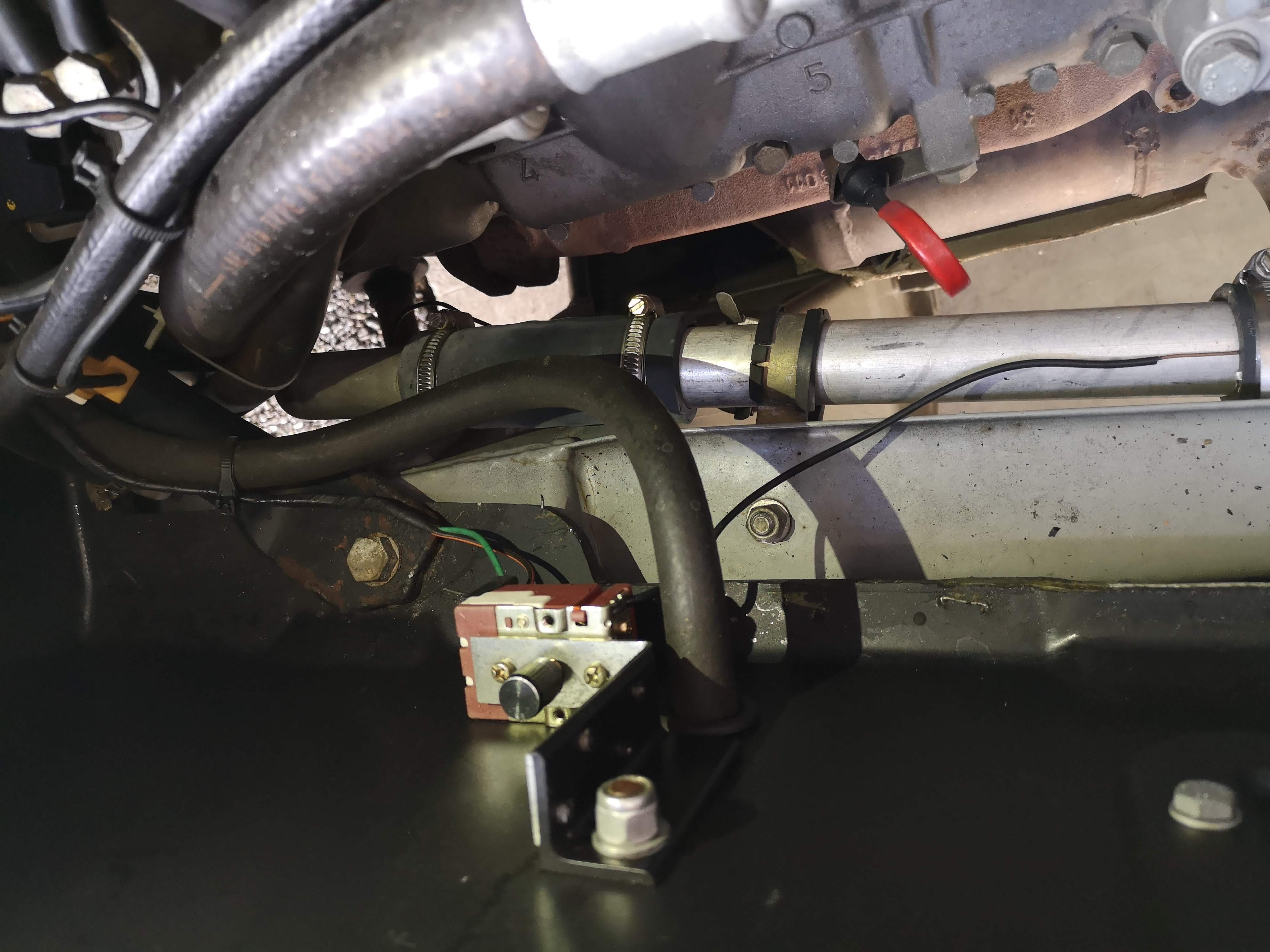

bonjour à tous, je viens de voir celle de l'annonce du bon coin à mulhouse,
elle est magnifique, un peu de corrosion de surface à traiter au niveau du chassis et frein et amorto a changer
démarrage à chaud, à froid comportement routier parfait
quelques pièces neuves vendu avec.
par contre il y a une modif au niveau de la sonde de température d'eau, est ce que quelqu'un connait ça ?

Messagepar Stainless » Ven 22 Nov 2019 à 13:32
c'est un dispositif maison, fait à partir d'un relais generique visiblement, à seuil reglable

Messagepar evie » Ven 22 Nov 2019 à 13:45
quel est l’intérêt tu penses ?
declencher les ventilos plus tot ou quelque chose du genre ?
en tout cas ils se sont bien déclenchés lors de mes essais

Messagepar Bastien-fma » Ven 22 Nov 2019 à 16:00
Les joies de la bidouille :lol:
Tu arraches ça, tu remet une bonne sonde, un branchement comme à l'origine et c'est repartie comme en 82 !

Messagepar Stainless » Ven 22 Nov 2019 à 16:32
l'interet ? à part se créer des problèmes supplémentaires, je vois pas. ici ça ressemble à un dispositif industriel.
PS, il faut éviter de trop baisser le seuil de déclenchement des ventilos. ( s'il est inferieur ou trop proche du seuil de fermeture du calostat par exemple, les ventilos ne s'arretent plus)

Messagepar MarvinBerry27 » Dim 24 Nov 2019 à 18:38
on dirai que ce qui fait office de capteur ici c'est une sote de thermocouple qui est plaqué sur la durite en alu :ios_17:
