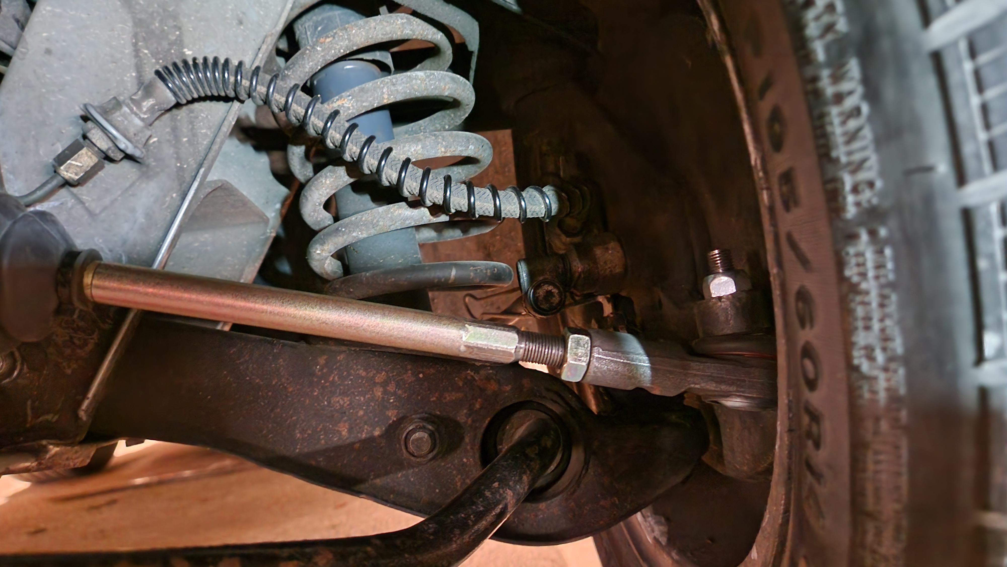

Pouvez- vous me dire combien de tours de volant vous pouvez faire normalement avec vos Delo ? En braquant à gauche et à droite ?
Au point zéro de la mienne, je peux faire 1 tour 1/2 de chaque côté avant les buté. J'ai l'impression que c'est un peu plus qu'avec l'ancienne (d'origine) :ios_14:

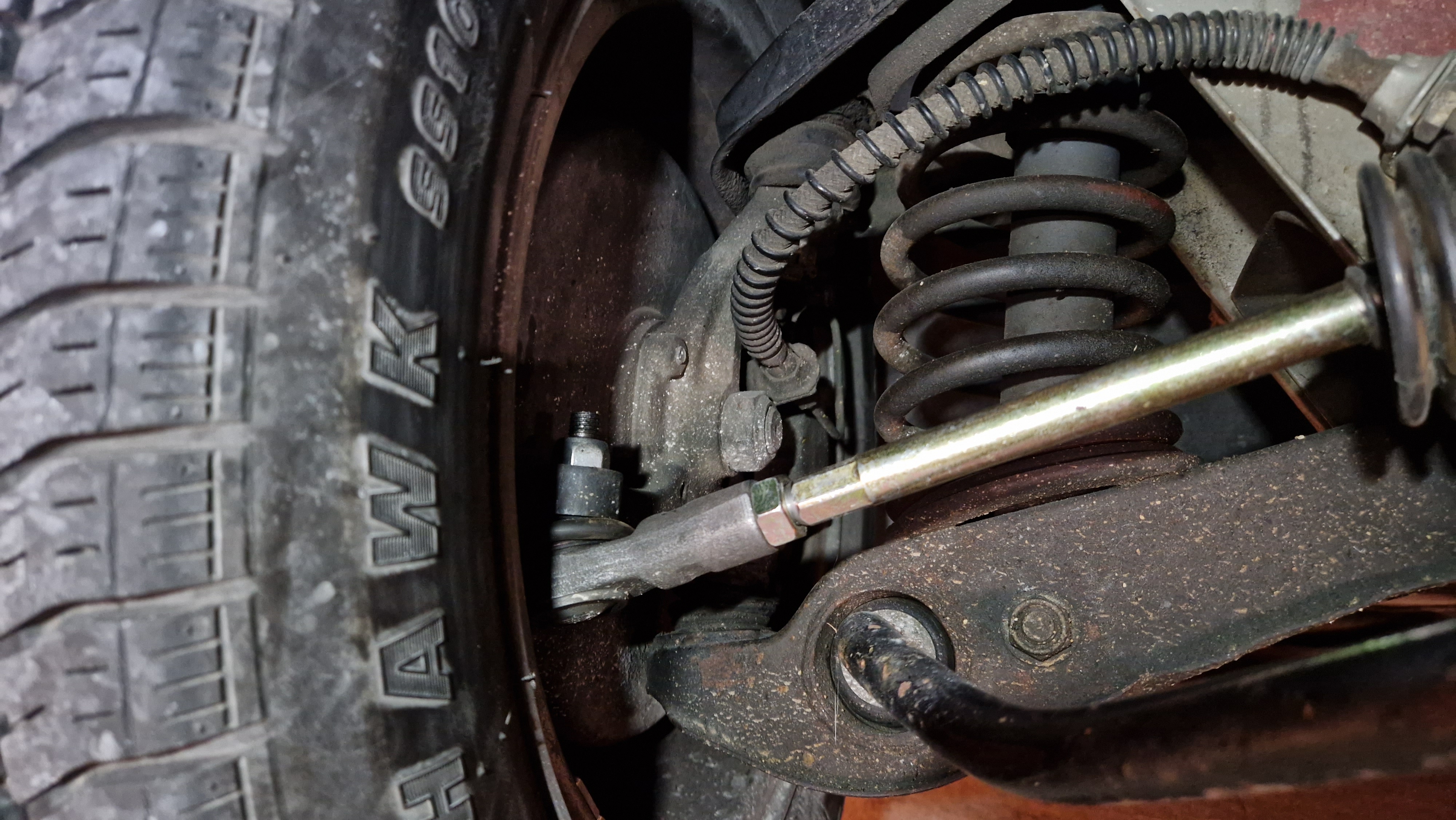

Voilà le réglage que j'obtiens une fois les roues droites et en point zéro :
Je suis quasi au max sur la roue droite et très large sur la gauche. J'ai effectué un semblant de parallélisme avec 2 tasseaux de bois et un mètre. Je dois pas être mal normalement...

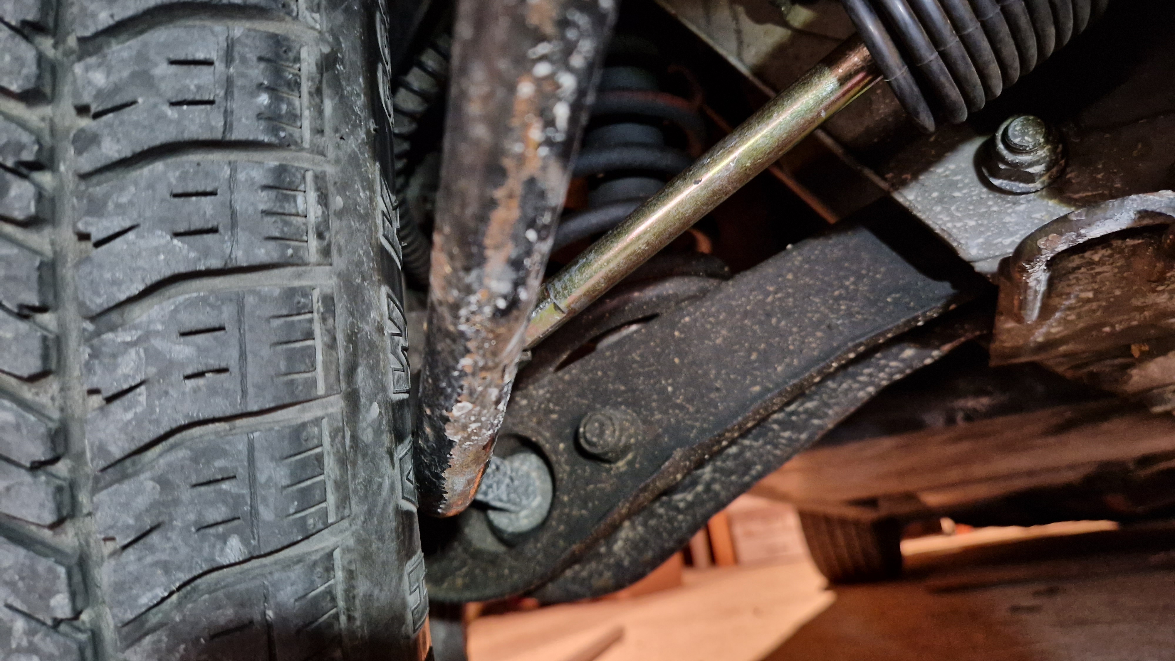

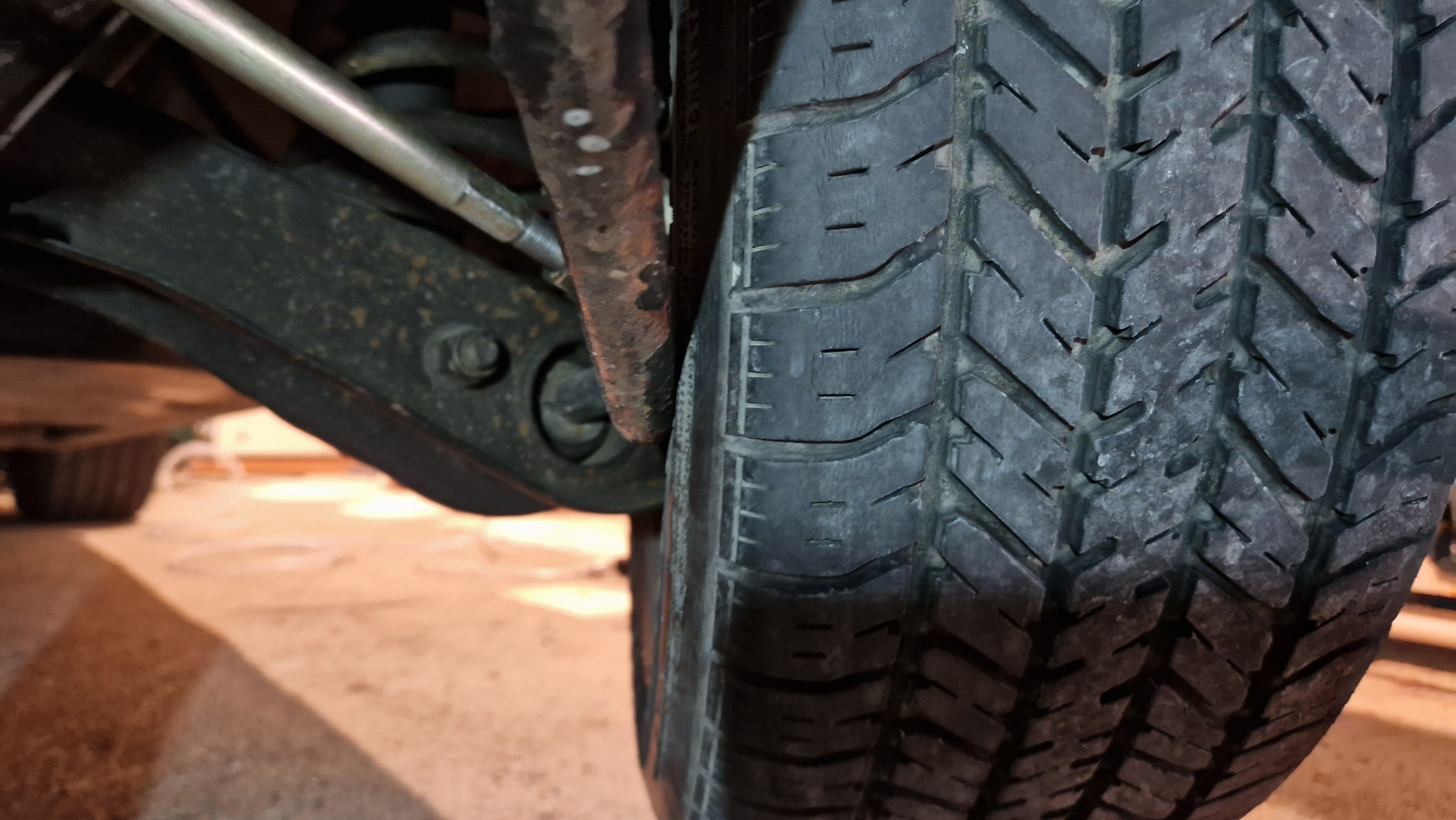

Sauf que au final, les 2 roues braquées a fond touchent la barre juste avant les buté :
C'est chouette, non ? :ios_39:

deja, tes suspensions sont en extension max, ce qui joue un peu sur le pincement. repose la voiture au sol et vois si ca touche encore. un parallelisme se fait avec les suspensions assises.
moi ce qui me choque dans l'immédiat, ce sont les amortisseurs et les flexibles de frein d'origine ! tu ne peux pas décemment rouler comme ça pour des raisons de sécurité ! à changer d'urgence... :ios_30:
accessoirement les pneus n'ont aps l'air frais non plus.

- une fois la voiture posée, aucune des roues ne touche la barre stabilisatrice en braquant à fond. Je peux encore passer le petit doigt. (Tu avais raison Stainless :ios_22: )
Mais j'ai bien 1,5 cm de différence entre les filetages. La roue droite est vissée à fond alors qu'il reste 1,5 cm de filage sur la gauche.
Cette :ios_30: :evil: de crémaillère est donc bien mal centrée d'usine...

je ne comprends absolument pas ce que celà veut dire. mais bref, j'ai jeté un oeil sous la mienne, toujours équipée de sa cremaillere d'origine, et je n'ai aucun filetage visible a droite, et environ 1cm de filetage a gauche. donc je ne vois rien d'incoherent, a part la qualite de fabrication legendaire d'une delorean...
fais faire la geometrie dans un garage et c'est bon
