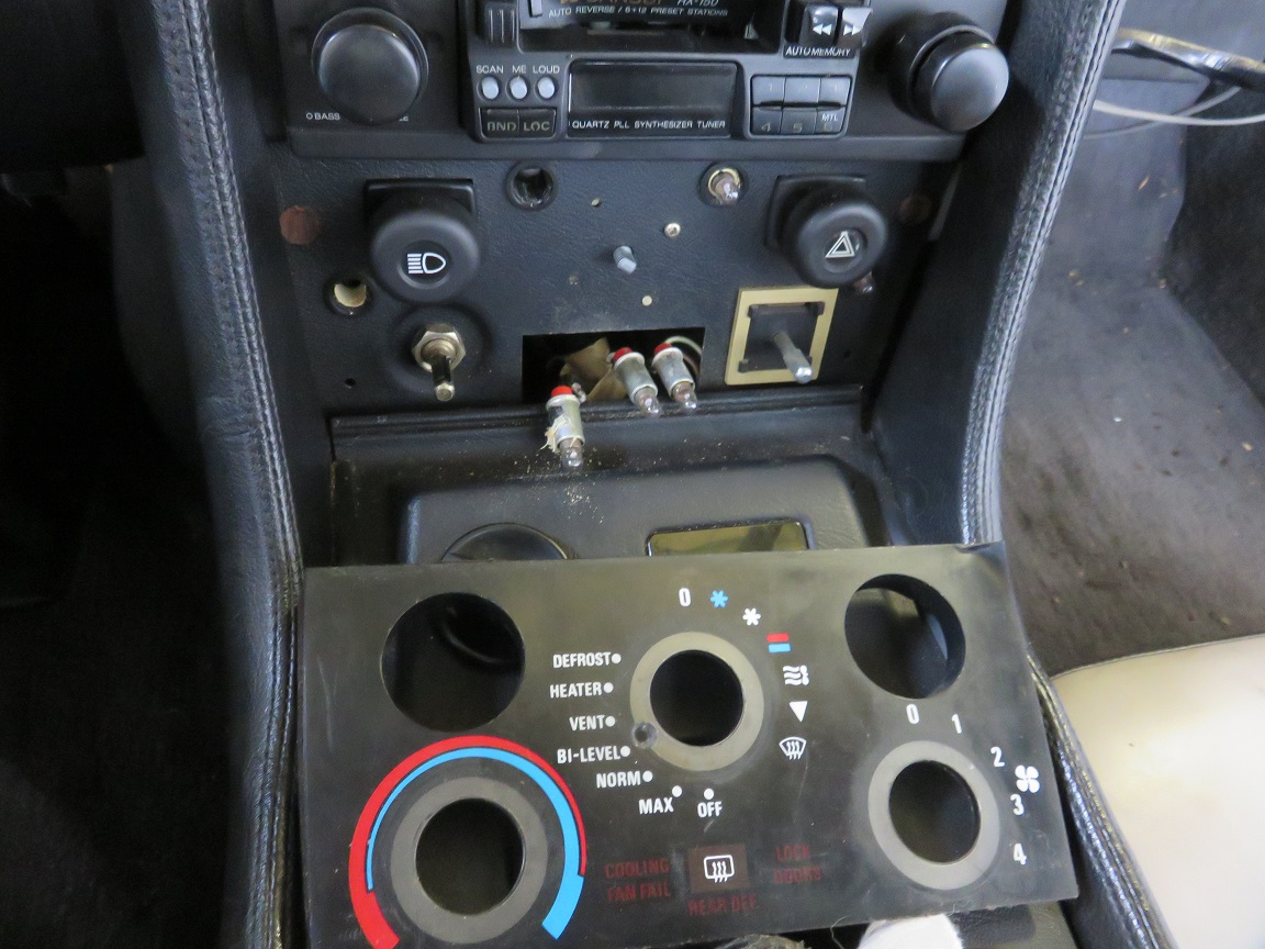

commence par remplacer les ampoules du panneau de clim par des LED, elles chauffent trop et crament le decal derriere le panneau. ensuite, fais la modif pour ajouter un relais au bouton de phares. ca permet de deriver la puissance et eviter que le bouton fume...

Messagepar zibal » Sam 25 Sep 2021 à 19:34
Yes, je pense que mettre des leds va diminuer la chauffe. Il faut faire une manip en plus ou simplement mettre des ampoules leds qui seront acceptées?
On verra après si ca continue à fumer. Mais vu la chaleur de la plaque, ca doit venir de là.
Pour le relais, j'ai trouvé le "[how-to] relais sur LMS". C'est très bien expliqué et cela ne devrait pas être très compliqué à faire.
Par contre, je dois prendre quoi comme relais?

Je pense que je vais devoir tout démonter afin de voir précisément d'où vient cette légère fumée. Ca doit être le bordel là derrière...
Déjà que le rhéostat ne fonctionne pas... Mais bon, avec les leds, il ne servira de toute façon plus à rien...

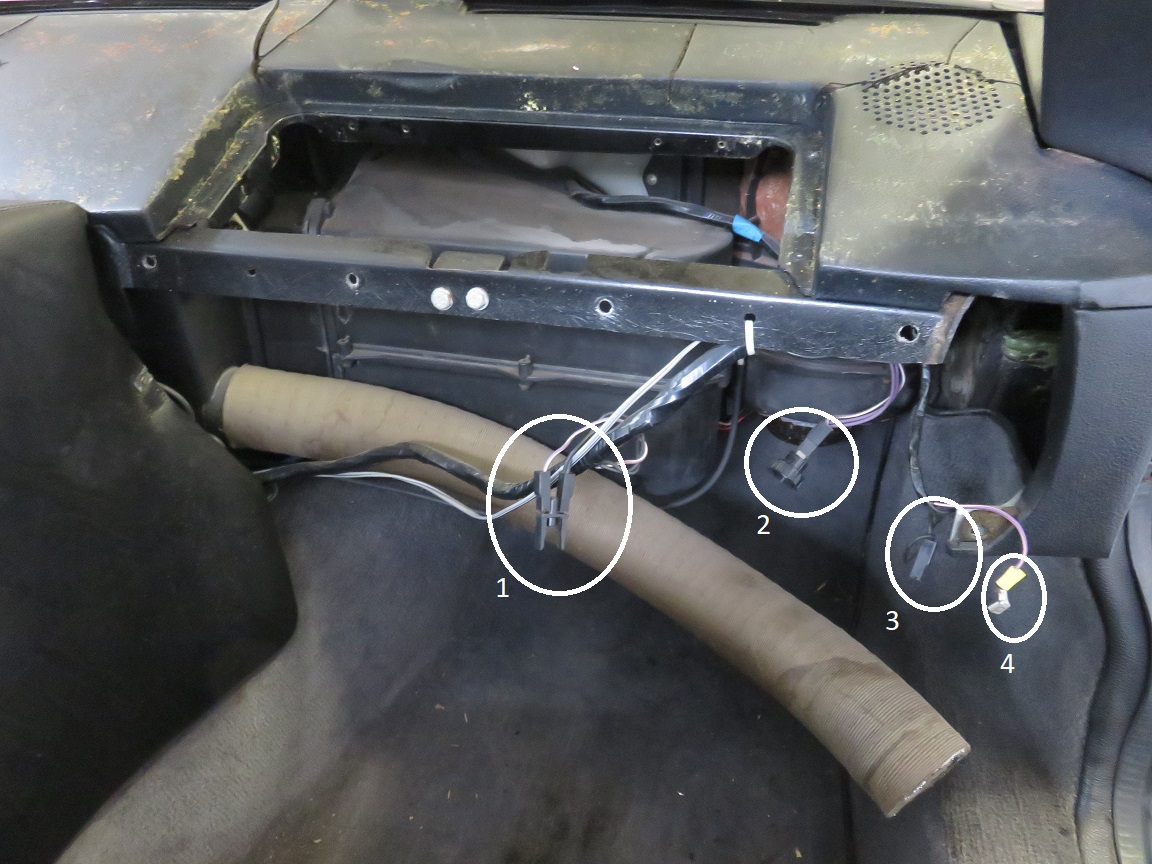

Après avoir enlevé la boite à gants et le protège genoux, je suis tombé sur une série de fils.
Le 2 c'est la lampe de boite à gants.
Le 3 ou 4, pour le détecteur d'ouverture de porte. L'autre je sais pas.
Le 1, aucune idée.
Sinon, j'ai enlevé l'aération et j'essaye d'enlever l'autoradio. La patte arrière n'est pas fixée au poste, mais impossible de l'enlever. Il y a une autre attache quelque par où il faut forcer comme un bourrin? lol

Le 1 c'est l’interrupteur de la lampe de boite à gant.
La il en manque une partie, pour être fonctionnel.

Par contre, est ce que quelqu'un sait ce que sont les fils 3 et 4 de ma photo? Je pense que l'un est pour le bouton de la porte, mais l'autre..... L'ancien proprio a laissé un vrai bordel. des fils pas connectés, des trucs qui manques.... pffff

Tu as deux fils par interrupteur de porte.
Donc le 3 et 4 correspond à ces deux fils, qui se branchent normalement sur l’interrupteur

Donc l'interrupteur de porte que j'ai est cassé, car je n'ai qu'une connexion... D'où ma bête question.... lol

Messagepar Bastien-fma » Mar 28 Sep 2021 à 13:25
Non, il y à bien deux connections. Ça fonctionne mieux avec un + et un - :wink:
