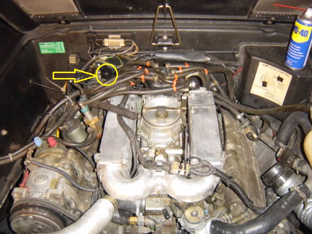

Messagepar MARCUS » Lun 10 Oct 2016 à 07:49
Salut Chris, le faisceau est de l'autre coté à gauche du compartiment moteur.
Tu as un boitier diag noir sous lequel est connecté le faisceau que tu cherche.
L'opération n'est pas compliquée et tu pourras le faire sur place même si c'est moins confortable qu'à l'établis (doigts de fée requis)
L'idéal c'est de déposer le faisceau pour avoir plus d'aisance aux sertissage des cosses (soudure pour plus de sécurité)
J'ai fais une doc en Français ici "New GC pour BVA"
http://www.stainlesswings.fr/membres/docs.php
Tu trouveras d'autres infos et photos sur mon topic.
viewtopic.php?f=8&t=597&start=555
Bon courage, ce boitier est top et ta boite appréciera, appelle moi si tu veux plus d'infos... ;)

Messagepar MARCUS » Lun 10 Oct 2016 à 12:23
Pas besoin de déposer le GC sur la boite, le raccordement du faisceau au boitier de Jeff coupe l'alimentation du GC d'origine.
Fastoche...;)

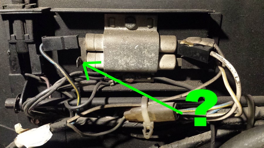

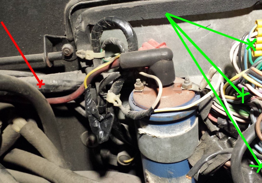

Messagepar johnzgrosjean » Lun 17 Oct 2016 à 19:35
La voiture marche pas trop mal comme ça, mais cette cosse devait bien accueillir quelque chose un jour passé ( ou un jour prochain.. )
Si ça a autant d' utilité que le condensateur d' antiparasitage que j' avais simplement.. giclé... je peux laisser cette cosse faire du nudisme....
sinon, c' est quoi ?

Messagepar Stainless » Lun 17 Oct 2016 à 19:39
cette prise n'est pas utilisée.
par contre, les cosses plates de l'autre coté semblent d'origine. verifier leur etat ( oxydation, serrage), puis verifier la tension aux bornes de la bobine 1- a la mise du contact 2-moteur tournant.
chaque fois que je me penche sur vos voitures, les bobines sont sous-alimentées à cause de mauvais contacts.
( 2.5V mesurés la silvercoast sur une des voitures, a peine 6v en marche... on se demande comment les moteurs tournent !)
