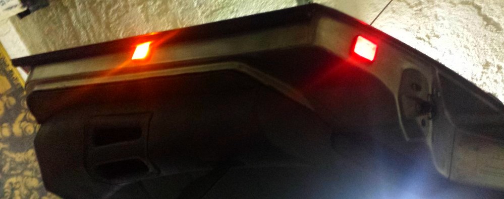

Depuis toutes ces années, les lampions des portes ne fonctionnaient pas, mais j' avoue que ça me passait un peu au dessus de la tête.. mais comme j' étais exalté ce soir là :arrow:
deux ampoules ( je les avais en plus ) un contact et un ressort plus loin... content encore .... :o

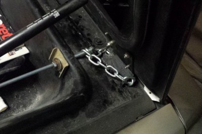

Ma femme m' avait fait remarquer aussi que le fascia avait un méchant jour quand on regardait d' un coté. en fait, le capot poussait le fascia .
A l' interieur du compartiment , la charnière coté passager se barrait . raison : ce sur quoi elle reposait était en mode " faille de San Andreas", et tout partait vers l' avant.
J' ai mis mon côté Cubain en avant ( avec modération quand même, car les fidèles cassent trop ..) et hop .
une chaine entoure la charniière. cette dernière et reliée a de la tige filetée, bloquée par un écrou freiné .
Le caisson en résine est percé, la où la tige passe. dans le but de répartir la pression, une plaque acier est contre la paroi.
En serrant l' ecrou a l' interieur de la paroi, on gère au milimetre. Bien sûr, il faudra que je reprenne la faille avec entre autres de la résine, mais comme ça, c' est déjà pas mal . .
to be continued :wink:

Messagepar aventure » Lun 31 Oct 2016 à 19:42
Fait plaisir de vous revoir :D
Quel chantier cette tige, super de revoir qu'une BVA est de retour sur le route 8)
Re: Eve & Chris & 16318
Messagepar johnzgrosjean » Lun 31 Oct 2016 à 23:15
aventure a écrit:Fait plaisir de vous revoir :D
héhé 8)
bah, la tige est provisoire .. d' ici cinq - dix ans je fais un truc propre .. :?
vingt - trente ans, sûr !
faut être ferme ....

Messagepar jojo » Mar 01 Nov 2016 à 09:30
Hello. Ouff car Les lumieres de portes sont primordiales !
Bisouuuu
Messagepar johnzgrosjean » Mar 01 Nov 2016 à 10:19
jojo a écrit:Hello. Ouff car Les lumieres de portes sont primordiales !
Bisouuuu
Vital ! depuis 9 ans, j' éclairais avec une lampe de poche une boule a facettes suspendue au retro pour compenser .... 8)

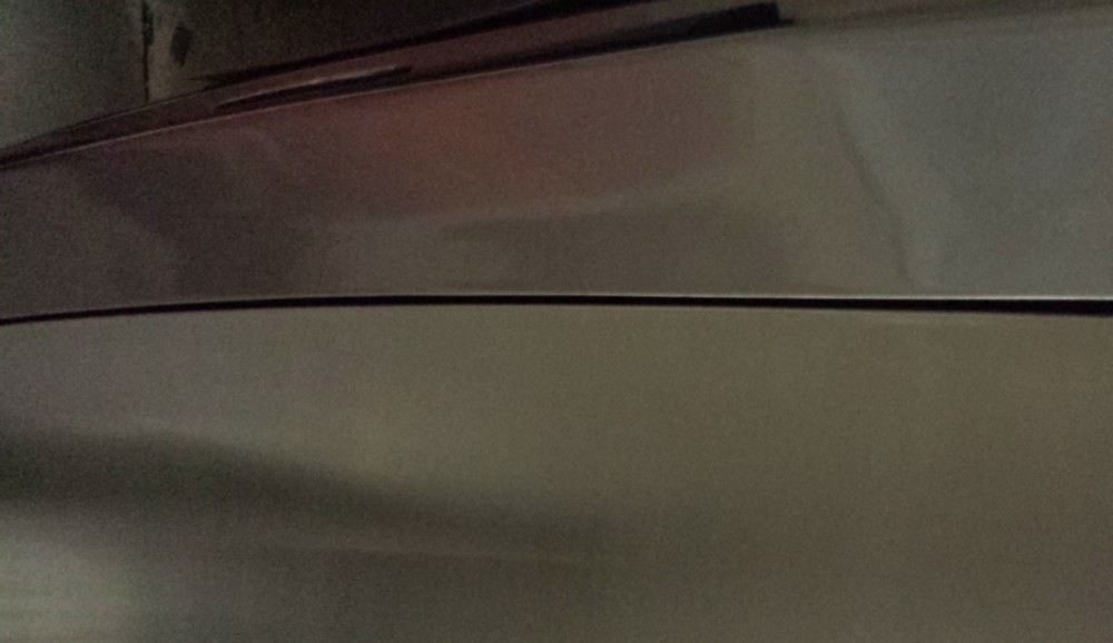

Messagepar johnzgrosjean » Sam 04 Mar 2017 à 18:53
Aucun :-)
Dès que j' ai détécté des bruits inhabituels quand je tournais le volant, j' ai arrêté le véhicule . En voyant que l' extrémité du lower arm était en train de s' arracher au niveau logement rotule , dépanneuse de suite . la voiture est montée, je l' ai redescendue à la maison et a deux mettre du garage, ça à achevé de se désolidariser. J' ai rentré le véhicule avec un chariot a roulettes positionné à l' emplacement où on met le cric. . le chariot y est toujours d' ailleurs, et pour quelques temps à mon avis ... :evil:
C' est parti pour rechercher un lower control arm, voire une paire ( occasion, assez confidentiel hélas ) et deux rotules . pistes bienvenues évidemment :wink: 8)
j' ai vu chez nos amis anglais des bras renforcés anodisé, etc, au prix de l' or .. ç'est beau mais ça pique un peu le portefeuille quand même, un plan B m'irait mieux ...

Messagepar MarvinBerry27 » Sam 04 Mar 2017 à 19:05
les bras de chez Ed sont biens... mais les rotules merdiques, attention si tu prends la bas.
ou alors Bras de chez Ed + rotules chez les UK 8)
Messages: 3265
Messagepar LaurentC » Sam 04 Mar 2017 à 19:06
T'as bien fait de tout de suite t'arrêter, content qu'il n'y ai pas eu d'accident. Pour les nouveaux bras, je ne veux pas me faire de pub, mais j'en vend des version alu si jamais:
viewtopic.php?f=11&t=5685
Sinon, ceux de chez Ed ont un bon rapport qualité/prix.
