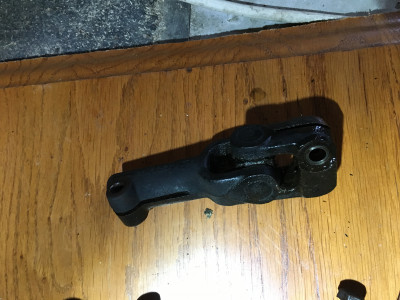

Messagepar Arnaud » Ven 14 Avr 2023 à 19:10
Ça c'est ma vieille tête de cardan de direction.
La partie mobile en extrémité n'était plus... mobile...
