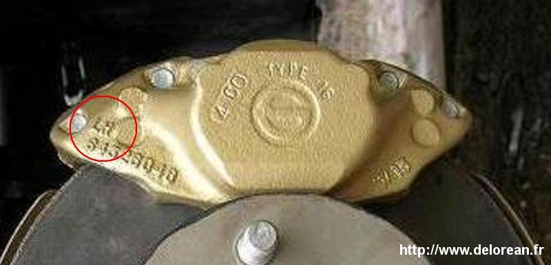

Ca y est, étriers avant inversés droite/gauche, purge faite, maitre cylindre neuf et pédale ferme :D
Ouf !
Bon, que cette erreur serve à la communauté : purgeurs toujours vers le haut, c'est la seule manière de différencier un bon d'un mauvais montage.

arcadion a écrit:c'est la seule manière de différencier un bon d'un mauvais montage.
ben non, c'est marqué dessus : LH et RH

je n'avais pas remarqué ces inscriptions ! (qui après un sablage et une bonne couche d'époxy, ne sont plus aussi lisibles que sur ta photo Raph ;) )

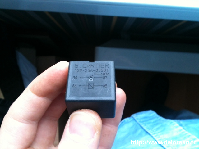

petite question : j'ai ce relai en lieu et place du relai Lambda BOSCH :
Convient-il ?
Chris.
Messagepar Stainless » Sam 03 Mar 2012 à 14:19
non
Messagepar arcadion » Sam 03 Mar 2012 à 14:32
Ach so... ceci expliquerait-il mes petits problèmes... :lol:

Non, ce n'est pas mon genre... j'essaie de comprendre pourquoi ca ne tourne pas rond et en ce moment je m'occupe de l'electricité.
Visiblement, je n'ai pas le bon relai Lambda, il faut que j'en achète un.
Hervey propose un set avec tous les relais (sauf le lambda j'ai l'impression) à moins de 100 dollars, qu'en pensez-vous ?
Question : comment faire pour déclipser les cosses enfichées dans la boite à fusible (on n'y voit rien et je suis en train d'essayer de faire l'update du fil marron d'alim de la pompe à essence) ? J'ai fait levier dans les fentes avec un petit tournevis mais ca ne vient pas... :evil:
Chris.
Messagepar Cortex » Sam 03 Mar 2012 à 17:41
Il n'y a pas de "bon" relais Lambda, c'et une fonction particulière dans un boitier de relais
