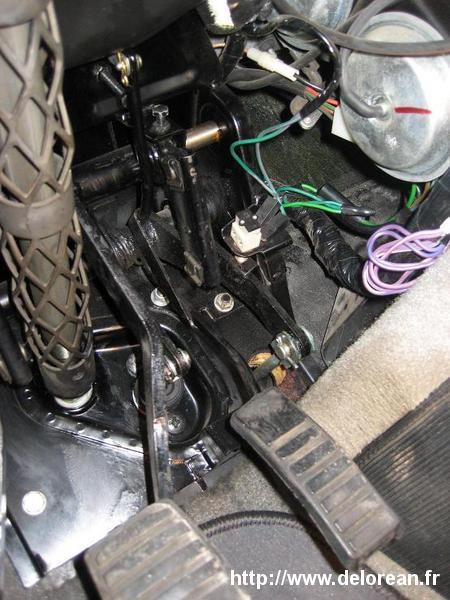

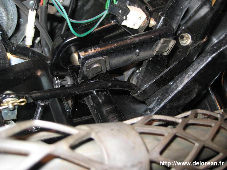

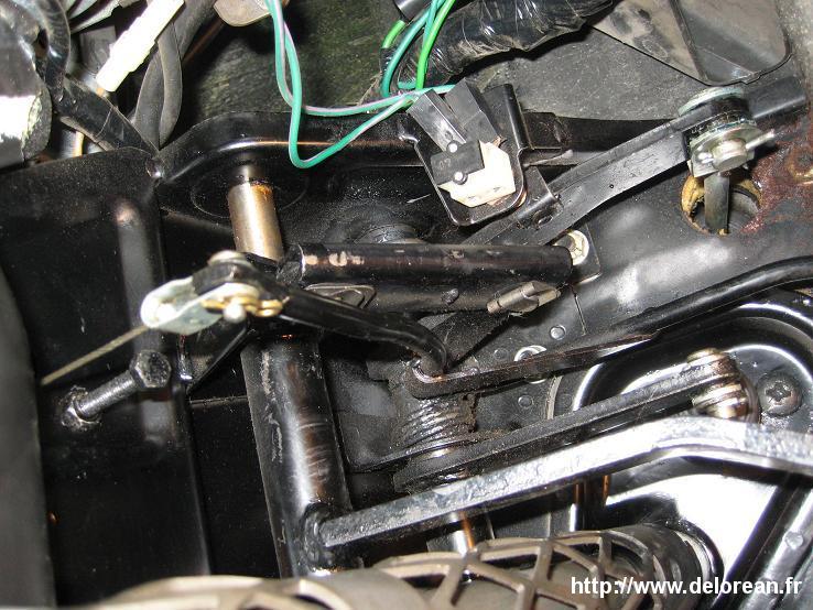

Histoire de comparer:
Voila des pics du pédalier, les deux premières sans appuyer sur rien. La troisième accélérateur à donf.

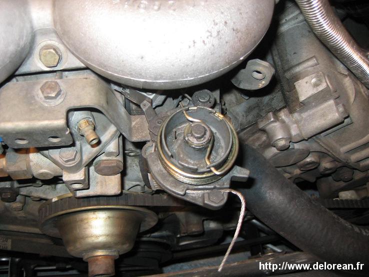

Pour la poulie/biellette? j'ai pas pigé ce que tu veux voir... alors voila une photo accélérateur à donf (cale sur la pédale).
Accélérateur relâché la poulie en en butée de l'autre coté (ou 1/2mm de jeu au pire).
Sur les photos du pédalier on voit une vis qui sert de butée au levier d'accélérateur.
J'avais ajusté cette vis ainsi que la longueur du câble.
