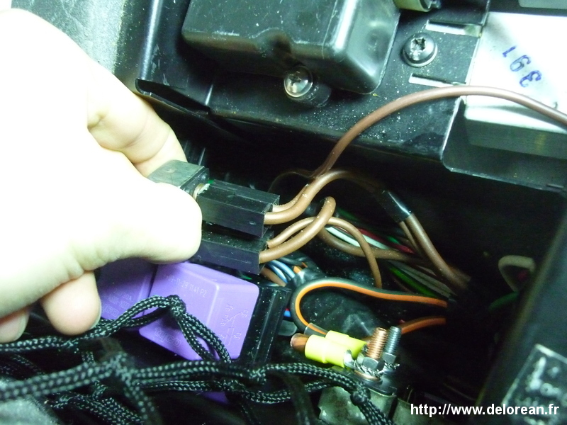

Ah c'est simplement pour ca, pas de soucis.
Ce sont des cosses FASTIN très basiques et très courantes, c'est juste que je ne savais pas ou les acheter, ni quelle ref prendre car il y en a des centaines de refs pour ce modèle (de différentes marques et à différents prix).
Celles que j'ai achetées : ref. 964906 chez Farnell.
Messagepar arcadion » Ven 18 Mai 2012 à 09:56

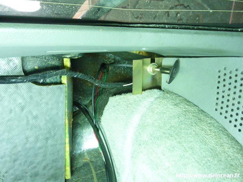

Ayé, j'ai suivi le fil rouge, il va vers le caisson coté conducteur dans la baie moteur :
Serait-ce pour alimenter l'antenne ?
Si c'est le cas, ou se branche ce fil rouge normalement ?
Autre question : actuellement, le relai de pulseur/clim est alimenté par 4 fils :
D'après le schéma électrique, il y en a un en trop, j'ai bon ?
Messagepar julien » Ven 18 Mai 2012 à 17:16
je dirais rouge + permanent
vert au orange du poste c a d + antenne

Messagepar arcadion » Ven 18 Mai 2012 à 17:47
Après vérif, c'est bien l'antenne. Fil branché, elle se déploie. Fil débranché, elle reste comme un escargot dans sa coquille.
Du coup, je l'ai rebranché au disjoncteur de module de centralisation, comme avant (c'est un +12V parmi tant d'autres) mais dans l'absolu, ou est branché l'antenne "d'origine" ?

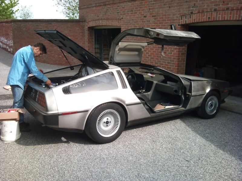

Sinon, titine démarre au Schtroumpf, injection réglé au Schtroumpf de cul avec mon dwellmètre de compet', demain je prend la route 8)

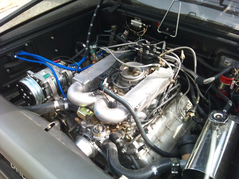

Messagepar Florent » Dim 20 Mai 2012 à 13:43
Sympathique après-midi hier chez Arcadion, moralité j'ai beaucoup à apprendre sur l'injection et l'allumage compliqués de ce moteur, je préfère de loin la simplicité du tout électronique des Honda 80-90-00's :)
Merci Mr Inox de m'avoir acceuillit :D

Messagepar Alex » Dim 20 Mai 2012 à 16:18
Punaise comment elle est crade ! T'es sur que c'est la voiture d' arcadion ? :lol:
Messagepar Tom » Dim 20 Mai 2012 à 16:39
Jack Beauregard : Tu brilles aussi fort qu'un miroir de bordel, même un aveugle te verrait à dix lieues d’ici.
Personne : J'aime bien que les gens me regardent.
Jack Beauregard : Mais ils ne partagent pas toujours ton plaisir.
Mon film préféré :lol:
Messagepar Florent » Dim 20 Mai 2012 à 16:41
Neuve en dessous, poussiéreuse sur le dessus :lol:
Messagepar LED 76 » Dim 20 Mai 2012 à 17:07
vraiment "cleen" ton moteur :D
LED 76
Messages: 960
Localisation: ESLETTES
Messagepar Tom » Dim 20 Mai 2012 à 18:18
C'est vrai que ça fait quand même beau quand ça respire le propre comme ça !
Dommage que ça le reste pas après :?
