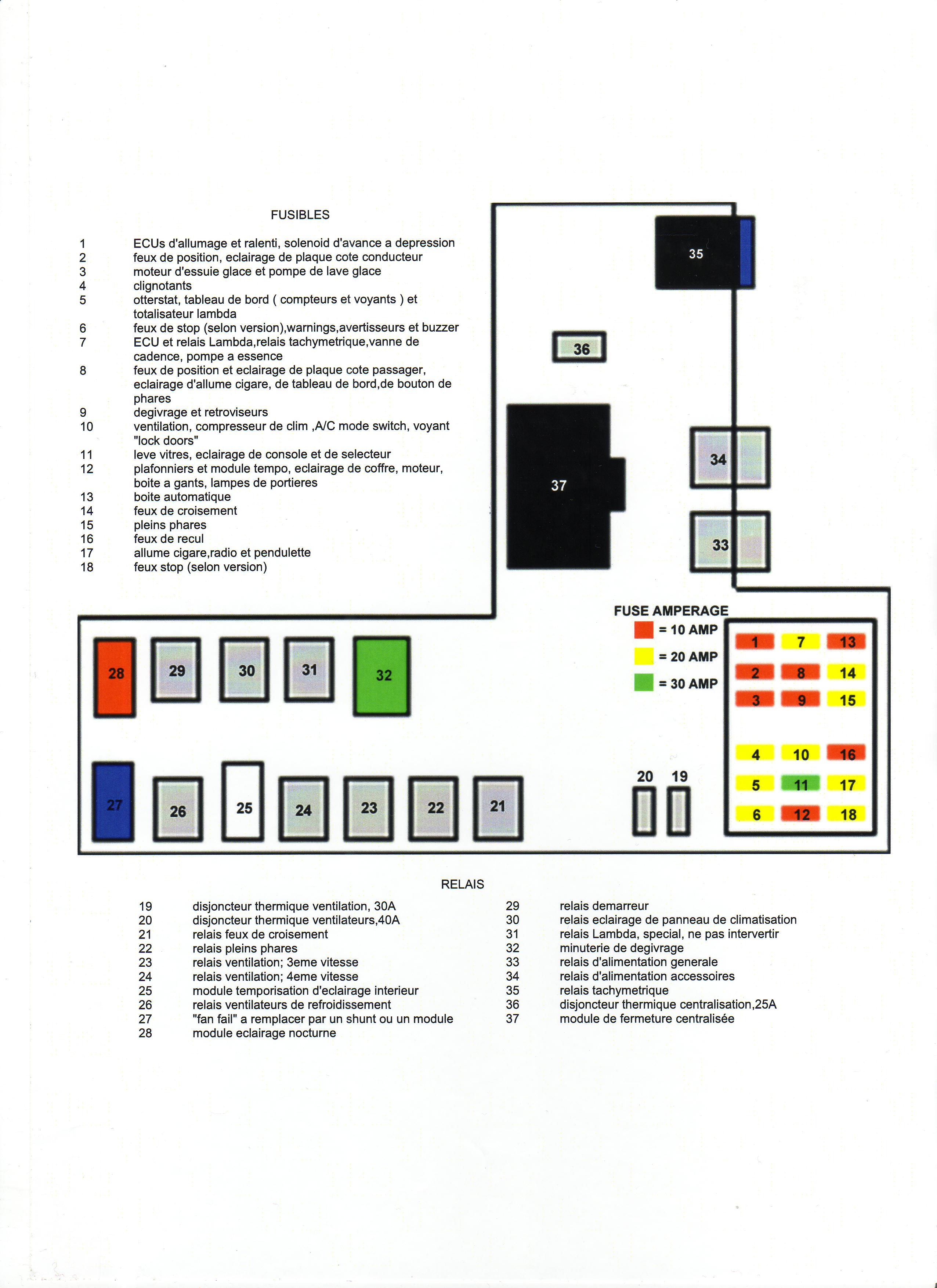

soit le solenoid est malade, soit tu as encore un mauvais contact entre le neiman et le démarreur. commencer par les connecteurs sous la colonne, puis le relais 105.

C'est bien le numéro 29 sur le schéma? C'est "105" pour 105 Ampères?

Messagepar Stainless » Lun 06 Nov 2023 à 11:55
oui , le # 29, identifié #105 sur le schema électrique
Messagepar Arnaud » Lun 06 Nov 2023 à 12:00
OK! Merci. C'est donc un relais tout simple.
