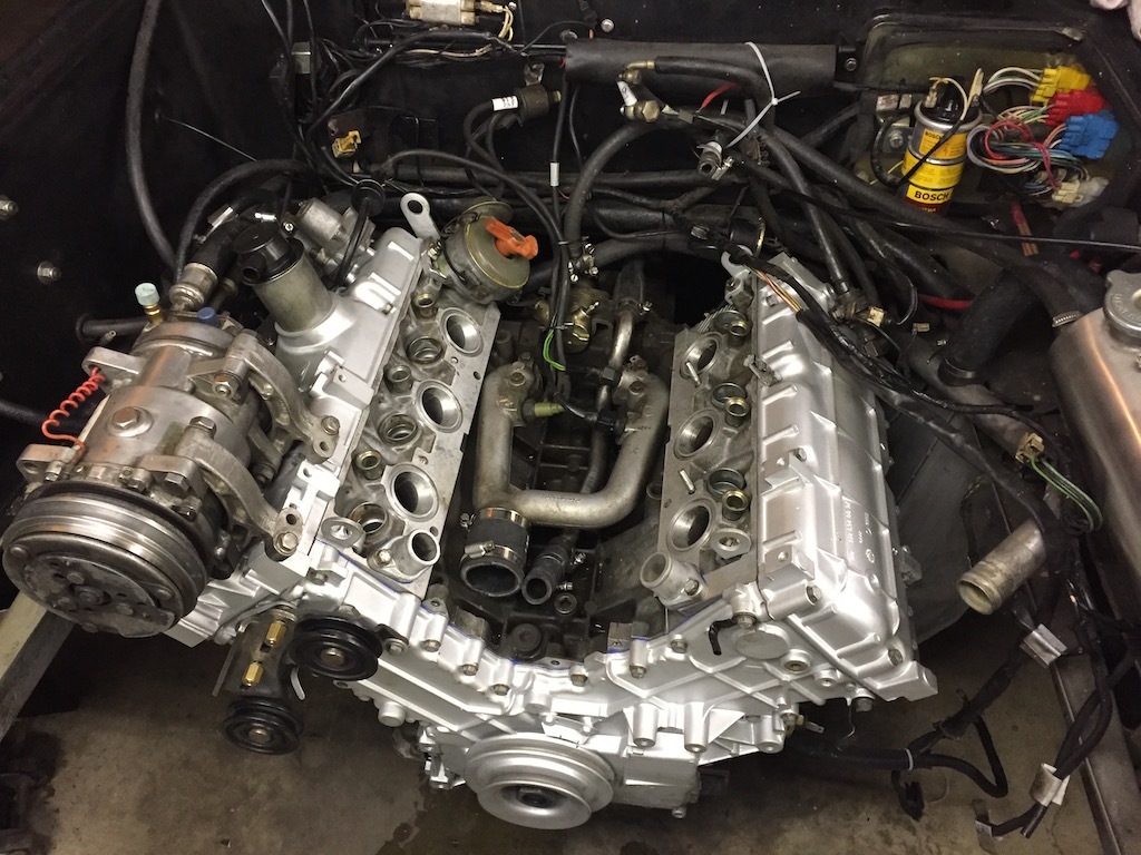

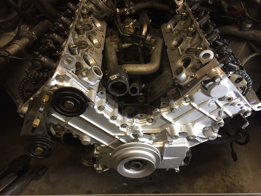

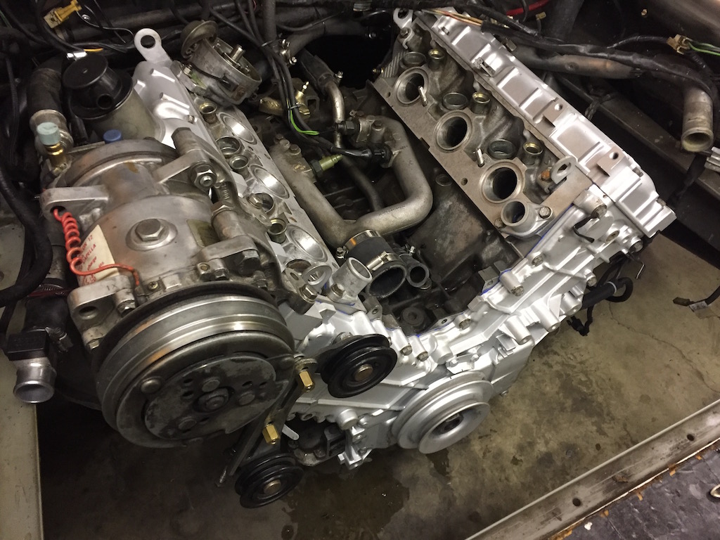

Aujourd'hui réception de ma commande de chez ED donc début du remontage.
Je commence par mettre en place les nouvelles chaines, remise en place du distributeur d'allumage, le carter de distribution ainsi que réglages du jeu aux soupapes et mis en place des caches culbuteurs.

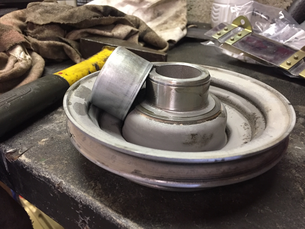

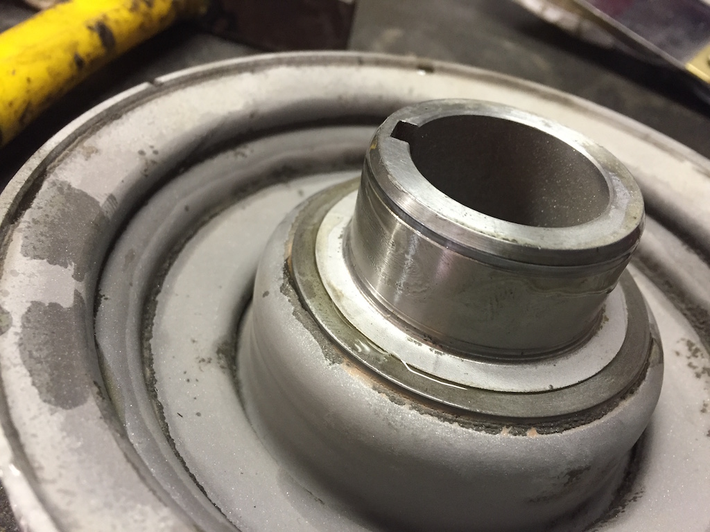

J'ai mis un speedy sleeve sur la poulie de vilebrequin pour repartir pour 30 ans j'espère.
J'ai fait des videos pour le calage de la distribution et les repères au niveau des chaines et du distributeur d'allumage.
J'ai également fait des videos du serrage des culasses mais j'ai eu des problèmes avec mon appareil donc elles ne sont pas complètes... :evil:

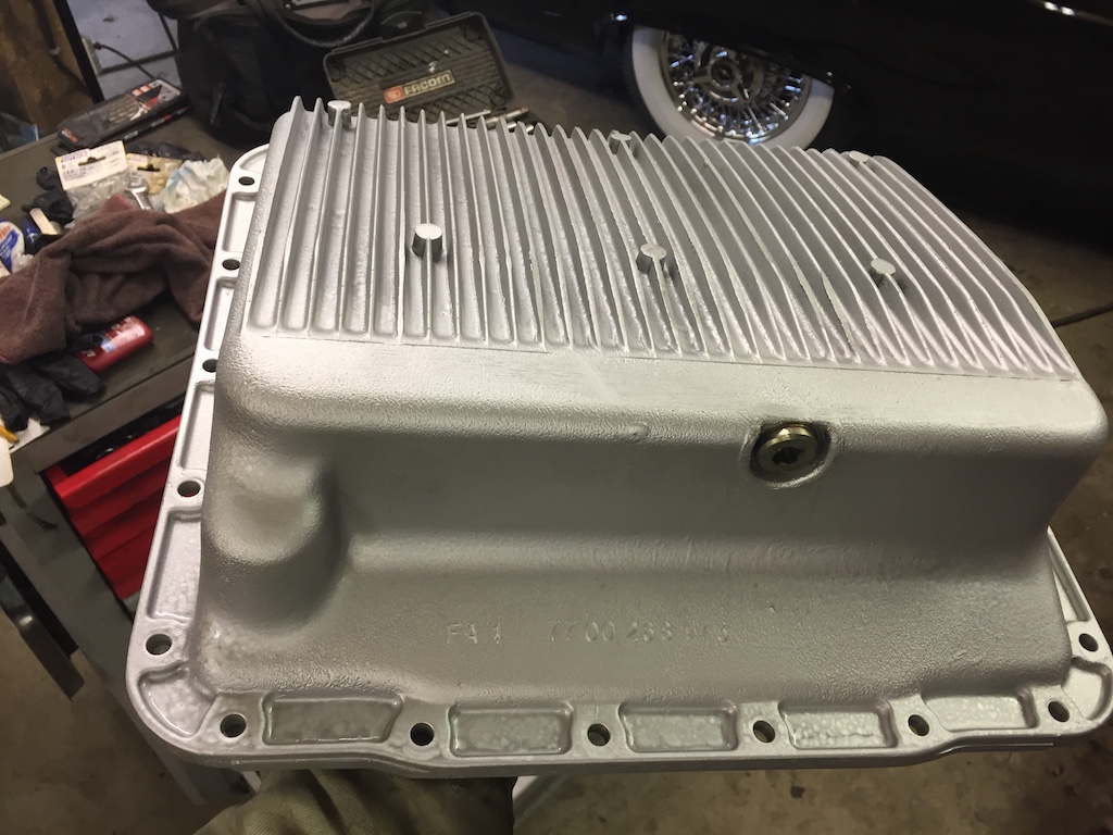

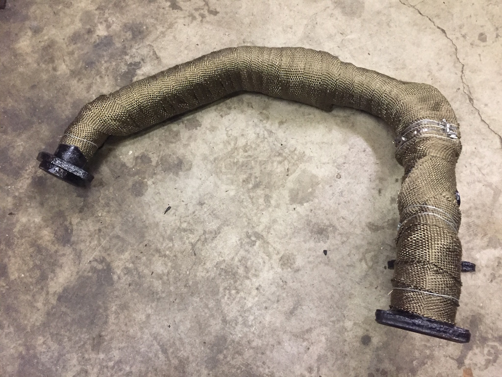

J'ai posé de la bande thermique sur la ligne d'échappement après avoir mis de la peinture haute température dessus.

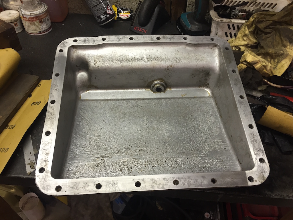

Carter d'huile remis à neuf également.

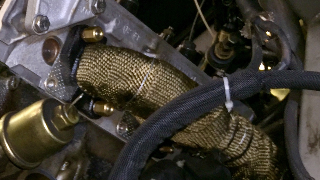

Re: Max Vin#17111
Messagepar maxdubbe » Lun 30 Oct 2017 à 23:34
Idem sur les collecteurs avec goujons et rondelles Inox ainsi que des écrous en laiton! 8)
Et une bonne tartine de graisse au cuivre comme sur toutes les vis du moteur.
Fini les grosses M.... d'origine!

Tu as repeint tes collecteurs également ?
Re: Max Vin#17111
Messagepar maxdubbe » Lun 30 Oct 2017 à 23:44
Joedjd a écrit:Tu as repeint tes collecteurs également ?
Oui la total en haute température sur plusieurs couches!!
Re: Max Vin#17111
Messagepar Joedjd » Lun 30 Oct 2017 à 23:46
Tu l’a fait ou fait faire ? Super tu es tranquille un bout de temps ! Beau travail ! Bientôt de nouveau sur la route !
Re: Max Vin#17111
Messagepar maxdubbe » Lun 30 Oct 2017 à 23:51
Joedjd a écrit:Tu l’a fait ou fait faire ? Super tu es tranquille un bout de temps ! Beau travail ! Bientôt de nouveau sur la route !
Je l'ai fait moi même.
J'ai mis un coup de sablage nettoyage et bombe de peinture.
Avant de mettre la peinture j'ai bien chauffé les pièces avec un chalumeau pour virer l'humidité. :wink:

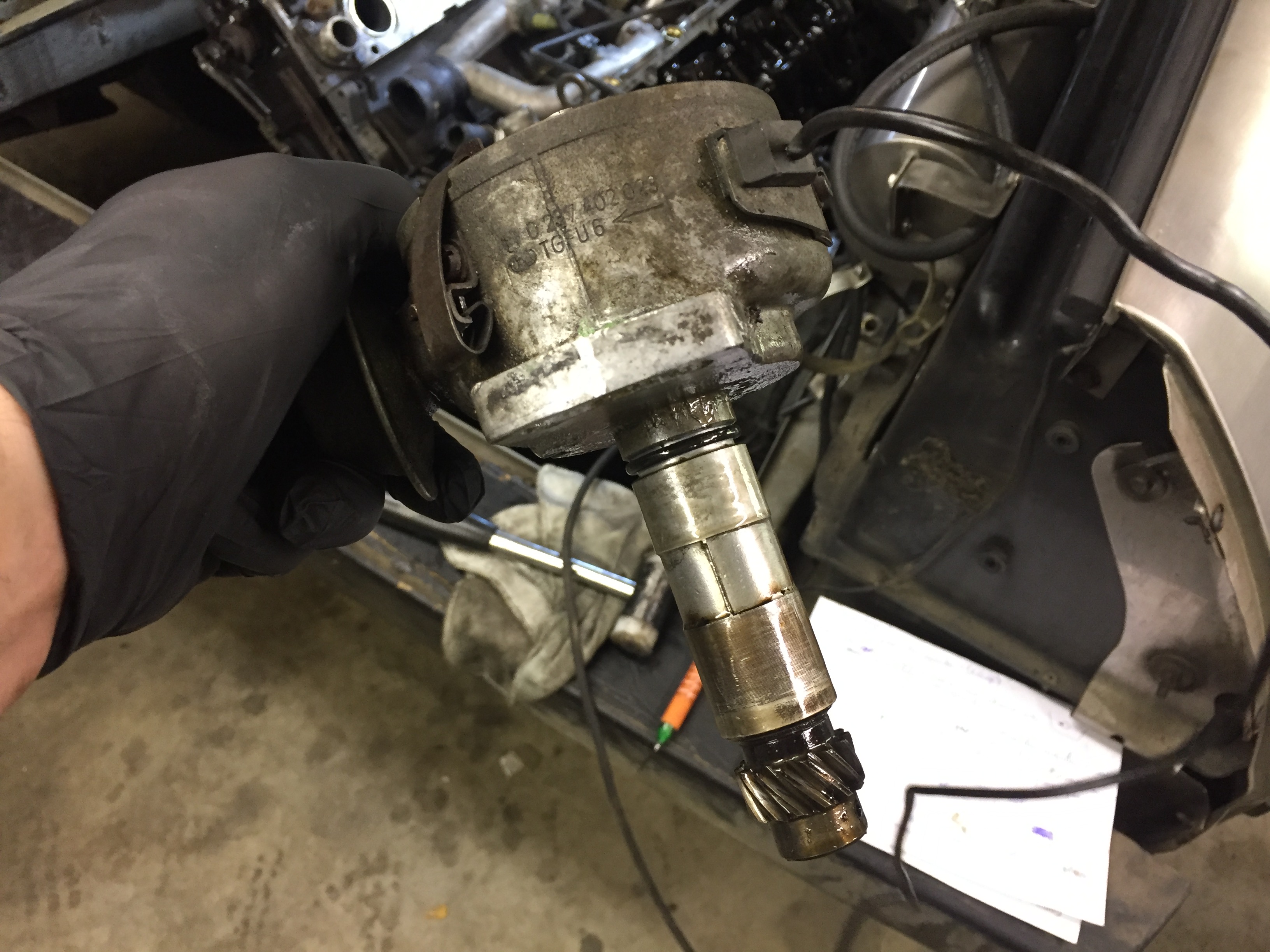

Messagepar maxdubbe » Mar 31 Oct 2017 à 19:32

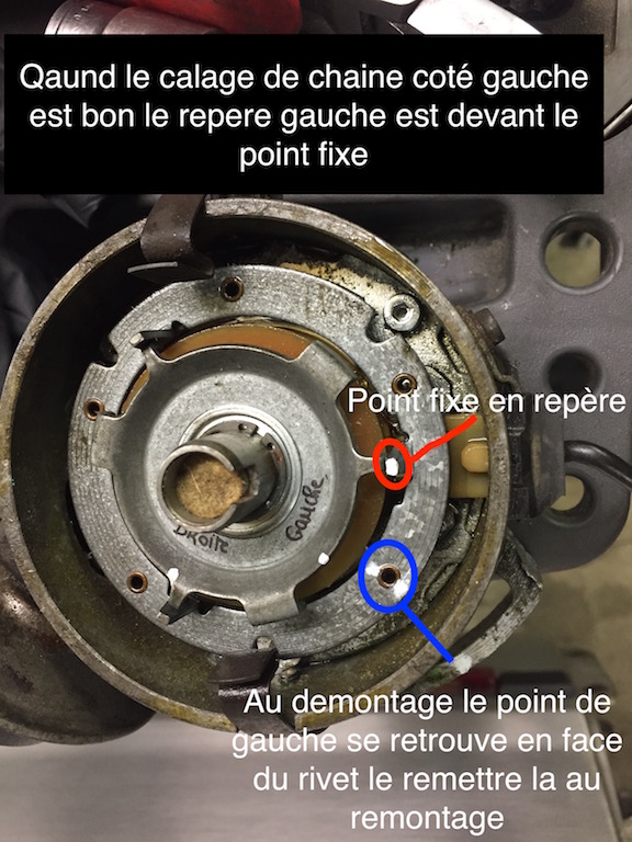

Pour démonter le distributeur d'allumage j'ai fait des repères par rapport au calage des chaines Gauche et Droit.
Comme ca pas de problème au remontage.
Voir la photo.
Sachant que le distributeur va tourner au démontage j'ai fait un repère à aligner pour le remontage.
Je pense que c'est pour tout le monde les memes repères. A verifier... :wink:
