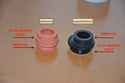

je matraite un joints dupliqués silicones et un joint caoutchouc Otterstat dans de la Dextron à 100°C ( 10mn au bain marie sous l'oeil particulièrement étonné de madame :mrgreen: )
on a pas de coloration avec la dextron comme avec l'elastomère (page précedente), donc certainement pas de réaction, pas d'expansion du silicone, ça l'a juste bien nettoyé :) aucune déformation ni ramolissement ni durcissement
le joint caoutchouc a lui bien morflé...juste 10mn ...
je pense tenir le bon truc :)

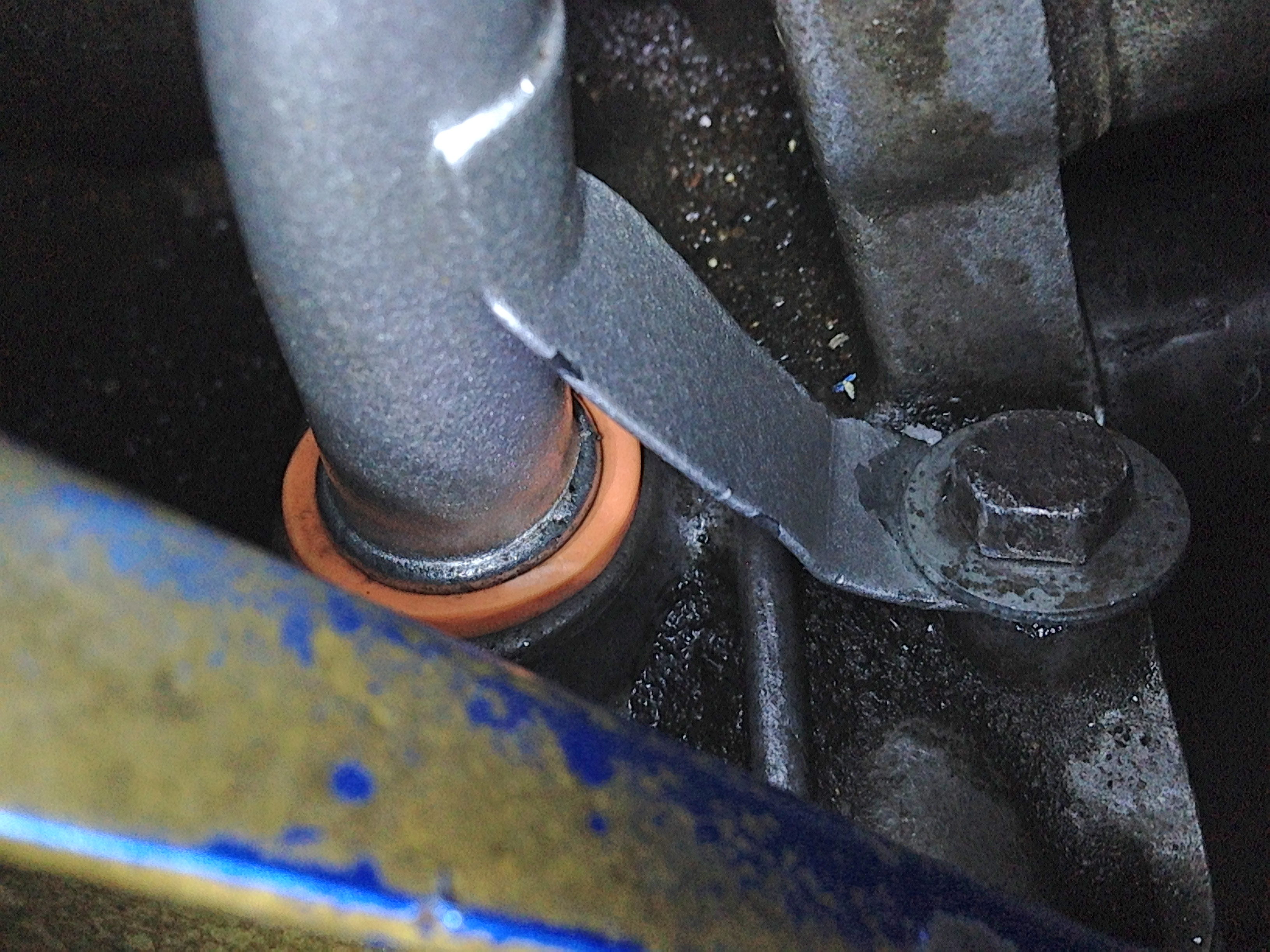

le seul problème est la réalisation artisanale à moule perdu avec des silicones par addition couteux...c'est pas du chinois... :roll:
Re: doc63
Messagepar doc.63 » Dim 20 Sep 2015 à 19:02
bon, c'est mis en place et on va voir à l'usage :roll:

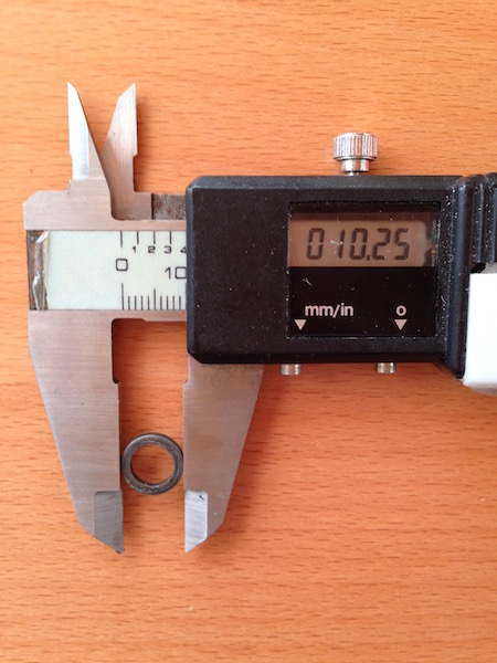

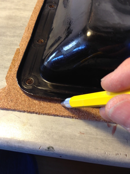

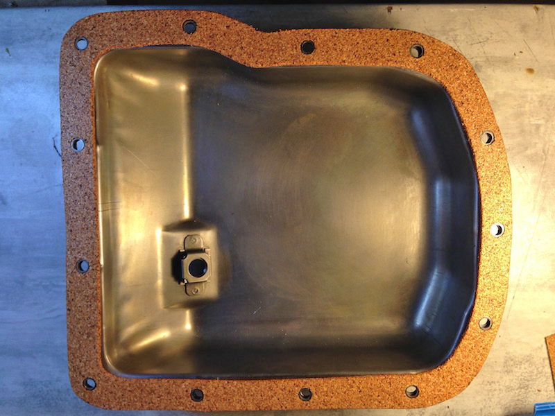

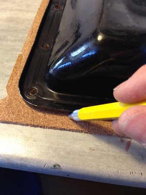

comme je l'ai écrit la semaine dernière certains joints dont celui du carter de BVA ne sont plus disponibles chez Renault, la possibilité c'est soit les boutiques DeLorean spécialisées, frais de port, attente d'une bricole qui nous coince pour rouler...soit vous habituer découper ces joints...nous avons de vielles autos, il faut s'y faire....
c'est du niveau CM1/ CM2......

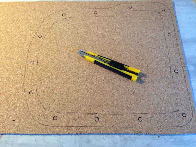

j'avais par exemple découpé dans de la feuille de joint spécial automobile les joints du Kjet, on se fait ça le dimanche matin et l'après midi ça roule :)

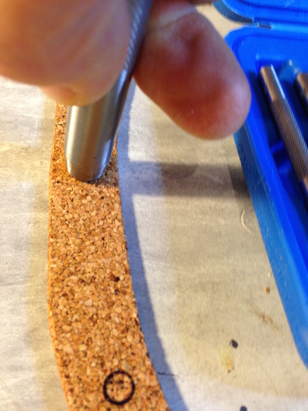

pour le joint de carter de BVA, découpe dans de la feuille de liège spéciale automobile, marquage du pourtour du carter, des trous, de l'intérieur estimé symétrique aux trous, découpe au cutter.

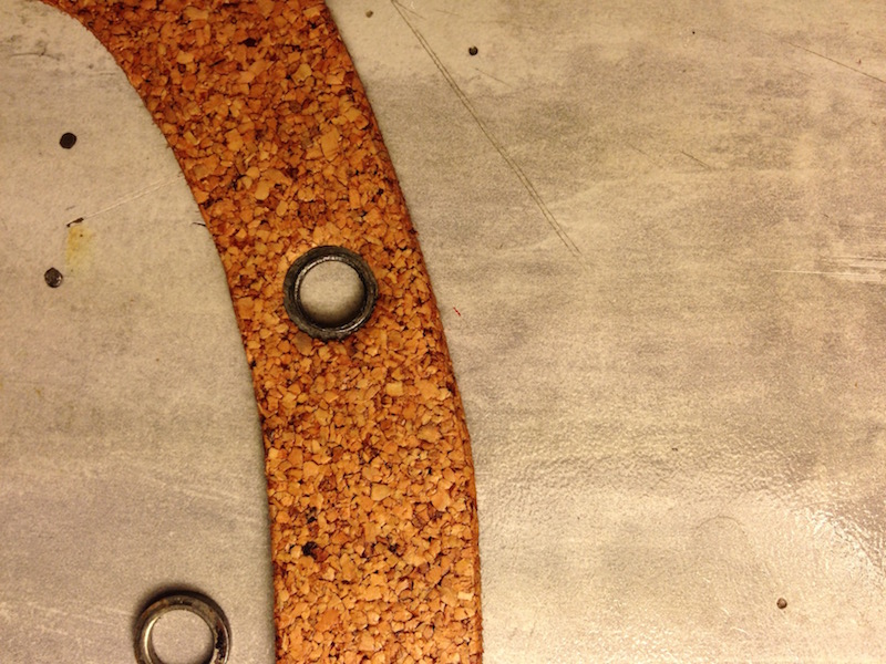

pour les trous, un emporte pièce de 10mm sans marteau juste en poussant délicatement dans le liège, les entretoises rentrent parfaitement...
on ponce de plus en plus fin délicatement les bords de coupe, ce n'est que du bois en fait
il est préférable de les faire tremper une nuit dans l'huile de boite et de bien les nettoyer des poussières de ponçage avant montage, puis serrage du carter en étoile pour écraser le joint sur le pourtour d'une façon régulière.

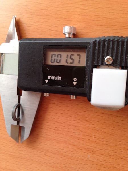

Notre responsable technique il y a pas mal de temps avait demandé au prochain qui travaillait là dessus de bien relever les dimensions des entretoises, c'est fait :)
Re: doc63
Messagepar tagada » Mer 23 Sep 2015 à 20:16
T'as pris quelle épaisseur pour le liège du coup ?

Messagepar doc.63 » Mer 23 Sep 2015 à 20:17
3mm
