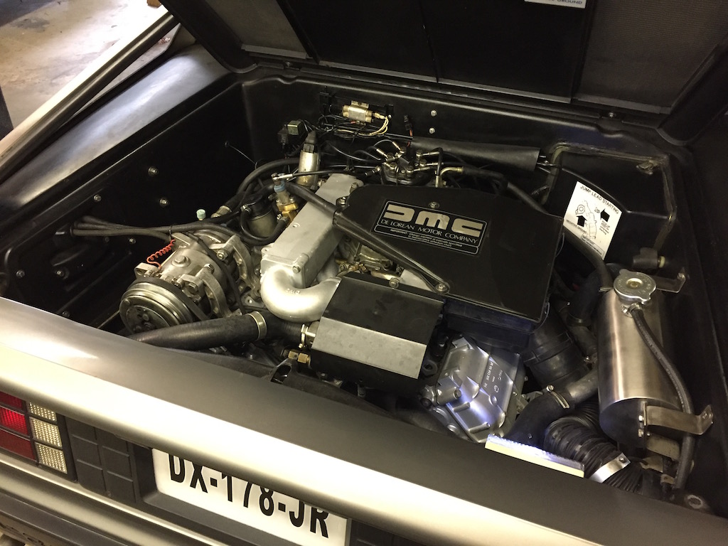

Bon la canadienne est remonté!!
70 km aujourd'hui pour faire un petit test et RAS!
Voila la partie joints de culasses terminé :wink:

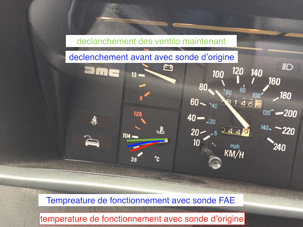

Pour compléter le dossier de Dimitri :wink:
Suite à mon changement de sonde d'indication de température du compteur marque FAE.
Copie de mon texte dans le How to sonde Revotec (C'est pour mes archives) :wink: :lol:
Pour info sur les sondes Revotec, J'ai depuis un moment un doute sur la durée de mon cycle de ventilo! (trop long je pense)
Aujourd'hui JP et venu au siège du DYC pour une vidange de son stage II :lol: et j'ai voulu voir la différence entre son cycle et le mien.
Résultat Jp qui à une sonde d'origine est à 1min30 secondes environ contre +/- 2min30 pour moi.
Mais j'ai remarqué que c'est ventilos ce déclenché plus tard que les miens en température.
J'en ai conclu que mon calorstat ne devait pas s'ouvrir complètement ou un truc du genre bref, j'ai régler le déclenchement un Schtroumpf plus tard (comme d'origine) et résultat il y a une minute de moins qu'avant!
Donc je suis comme JP maintenant à 1min 30 environ.
En bref cela n'a pas vraiment d'incidence sur le moteur mais voila pourquoi j'avais un cycle de ventilo assez long.....

Re: Max Vin#17111
Messagepar Stainless » Ven 03 Nov 2017 à 18:55
maxdubbe a écrit:Pour info sur les sondes Revotec, J'ai depuis un moment un doute sur la durée de mon cycle de ventilo! (trop long je pense).
attention aux sondes réglables : il ne faut pas que le seuil soit trop bas, car s'il est trop proche ( ou inferieur ) au seuil de fermeture du calostat, les ventilos ne s'arreteront jamais
