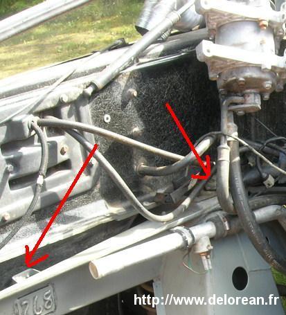

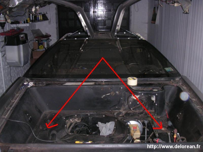

Messagepar Stainless » Mer 05 Déc 2007 à 19:52
tu en as 4 dans la baie moteur, 2 dans le coffre, et 4 dans l'habitacle.
j'essaie de trouver des images.
Messagepar Stainless » Mer 05 Déc 2007 à 20:00
Messagepar Stainless » Mer 05 Déc 2007 à 20:03
la je suis pas sur
