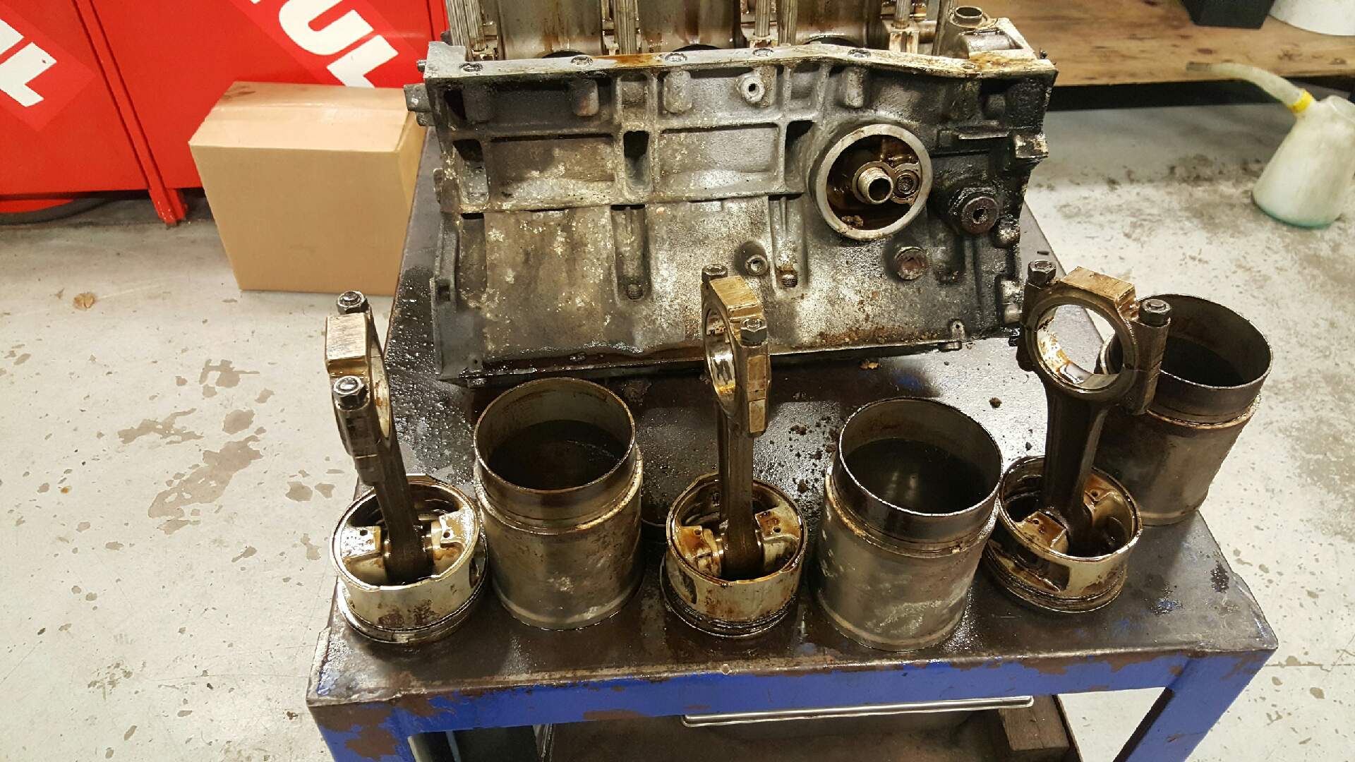

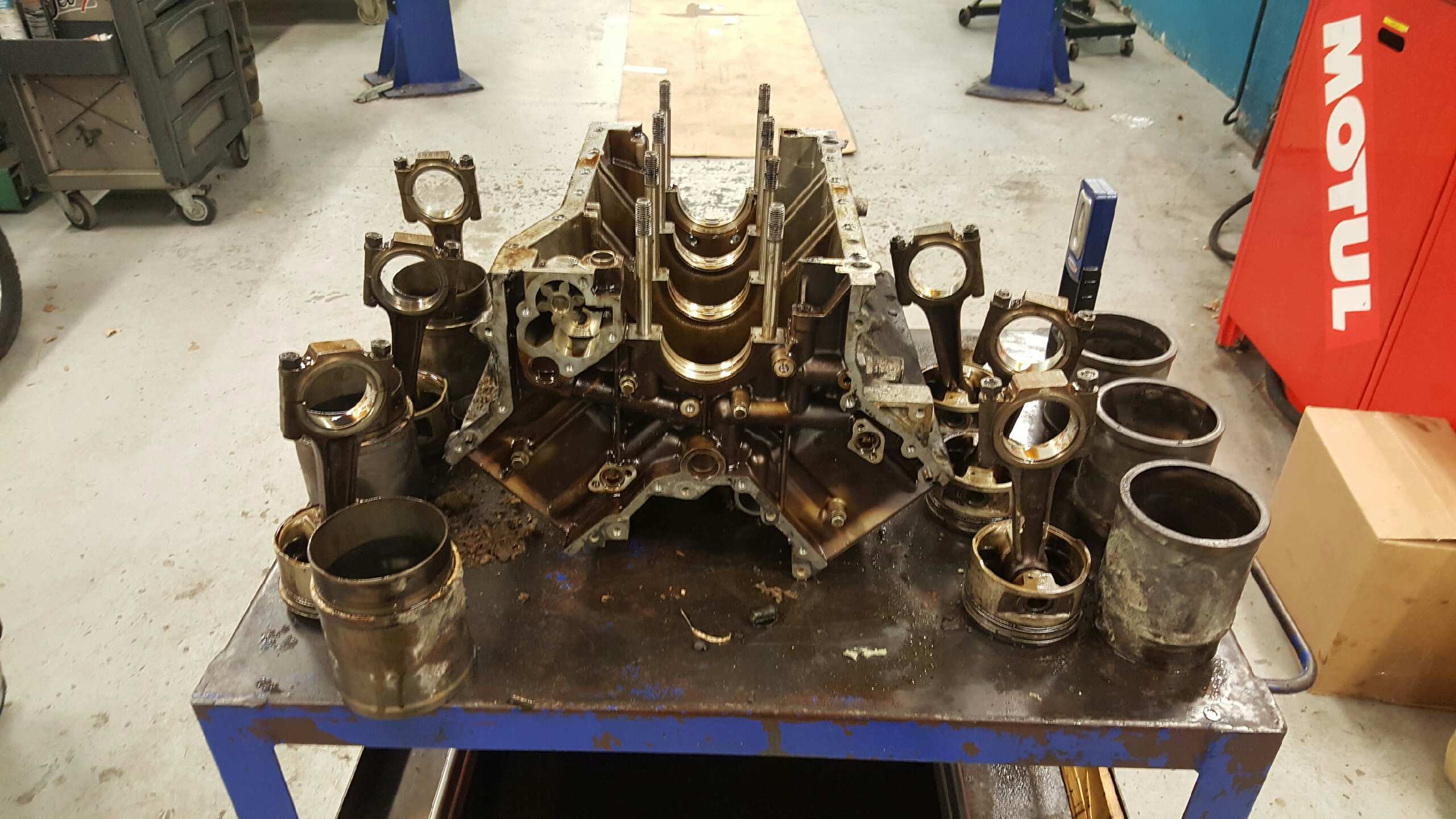

Messagepar Berny » Lun 17 Avr 2017 à 11:03
Voila où en est le PRV pour le moment.
Il y avait visiblement aussi un gros soucis de richesse, quand je disais que j'avais surveillé attentivement les jauges ... j'ai consommé les deux tiers du réservoir pour faire 240km ...
Ca avance ... mais doucement.
