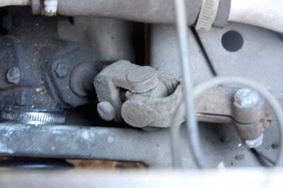

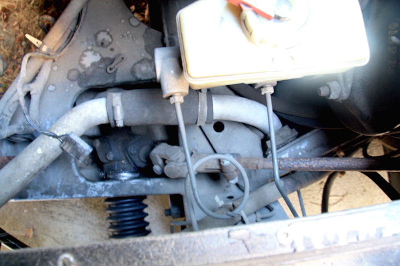

aujourd'hui test des nouveaux silent bloc sur route et autoroute
je n'ai pas trouvé de grosses différences
sur autoroute j'ai aussi constaté un jeu sur le volent surtout a 110-120 KM
et déstabilise la tenue de route :evil:
il y a du jeu sur la fixation écrou vis (cercle rouge) et j'ai resserré l'écrou et le jeu a pratiquement disparu excepté au niveau (cercle vert)
la galère : je ne trouve ces défaut que maintenant, à quelques jours du départ :cry:
Messagepar ohms » Lun 27 Aoû 2012 à 22:45
c'est un jeu ou une vibration que tu as constaté à 110 - 120 Km/h ?
le jeu tu doit l'avoir quelque soit la vitesse, en revanche la vibration peu dépendre de la vitesse, dans ton cas je vérifierais les roues arrières, équilibrage, plat sur les pneus et si tes jantes ne sont pas Voilées.
le jeu sur les cardants ça arrive, ils sont assez fragiles, mais je pense pas que ce soit alarmant.
Messagepar djamel » Lun 27 Aoû 2012 à 22:54
non c'est bien un jeu comme un léger décalage ou un creux quand je braque légèrement le volant mais il et vrai que je l'ai constaté a grande vitesse
quand je tourne le volant doucement pour un virage il y a un leger vide avant que les roues braque
Messagepar djamel » Lun 27 Aoû 2012 à 22:56
je pence que le cardan de direction est fatigué
Messagepar aventure » Lun 27 Aoû 2012 à 23:17
Comme le mien à l'époque :roll:
http://youtu.be/wu_ZdBKuoC4
A tester et contrôle aussi ta bague :wink:
Messagepar djamel » Mar 28 Aoû 2012 à 08:26
Exactement ça
Messagepar Stainless » Mar 28 Aoû 2012 à 09:14
la solution :arrow: http://delorean.fr/forum/viewtopic.php?t=3047
si le jeu persiste, ca peut venir du tube telescopique ou de la cremaillere elle-meme. on prendra cinq minutes pour regarder ca ce we ;)
Messagepar djamel » Mar 28 Aoû 2012 à 10:16
Ok cela risque pas d'être dangereux ?
Et de toute façon je roulerai tranquille
On fera aussi un tour avec pour me dire ce que tu en penses
Messagepar Stainless » Mar 28 Aoû 2012 à 11:37
aucun danger, ca prend du jeu mais ca ne casse pas
Messagepar djamel » Mar 28 Aoû 2012 à 15:31
ok, déjà en resserrant je constate moins de jeu
reste plus qu'a tester sur autoroute
