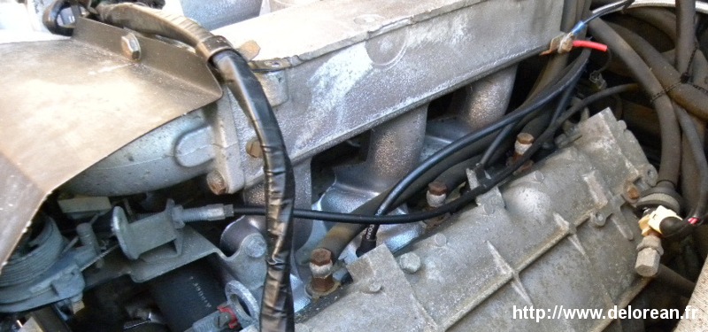

Ensuite quelques photos du moteur.
Et une durite à changer (le circuit d'air, rien de grave) :
Et le vase d'expansion aussi probablement qui a l'air un peu cuit :

pour le conduit d'admission d'air, vire le clapet, qui ne sert strictement à rien d'autre qu'à restreindre le débit d'air et faire bouffer de l'air chaud au moteur.
mets un boa direct du filtre à air jusqu'a l'aile

Messagepar Domi » Dim 11 Aoû 2013 à 20:25
Il te manque le strap de rappel pour les ventilos qui remplace le relai ou biee c'est toi qui l'a enlevé pour la photo pour le remplacer par un module électronique type "joe cool" ?

Ton moteur semble avoir connue le poids des années et sa corrosions..
contrôle bien les connectiques (masses) qui ont tendance à jouer de sale tours

Domi a écrit:Il te manque le strap de rappel pour les ventilos qui remplace le relai ou biee c'est toi qui l'a enlevé pour la photo pour le remplacer par un module électronique type "joe cool" ?
Euh.... Je n'ai touché à rien.
Peux-tu m'en dire plus car je ne vois pas où ça devrait se situer ?
Pas de quoi voyons :wink:
Bien noté au niveau des masses.
Je suis franchement loin d'être un expert comme toi mais je trouve malgré tout mon moteur plutôt "propre".
Comparé à d'autres voitures que j'ai pu avoir, la corrosion me parait légère.
Enfin je trouve... Mais il est certain que 32 ans sont passés.
