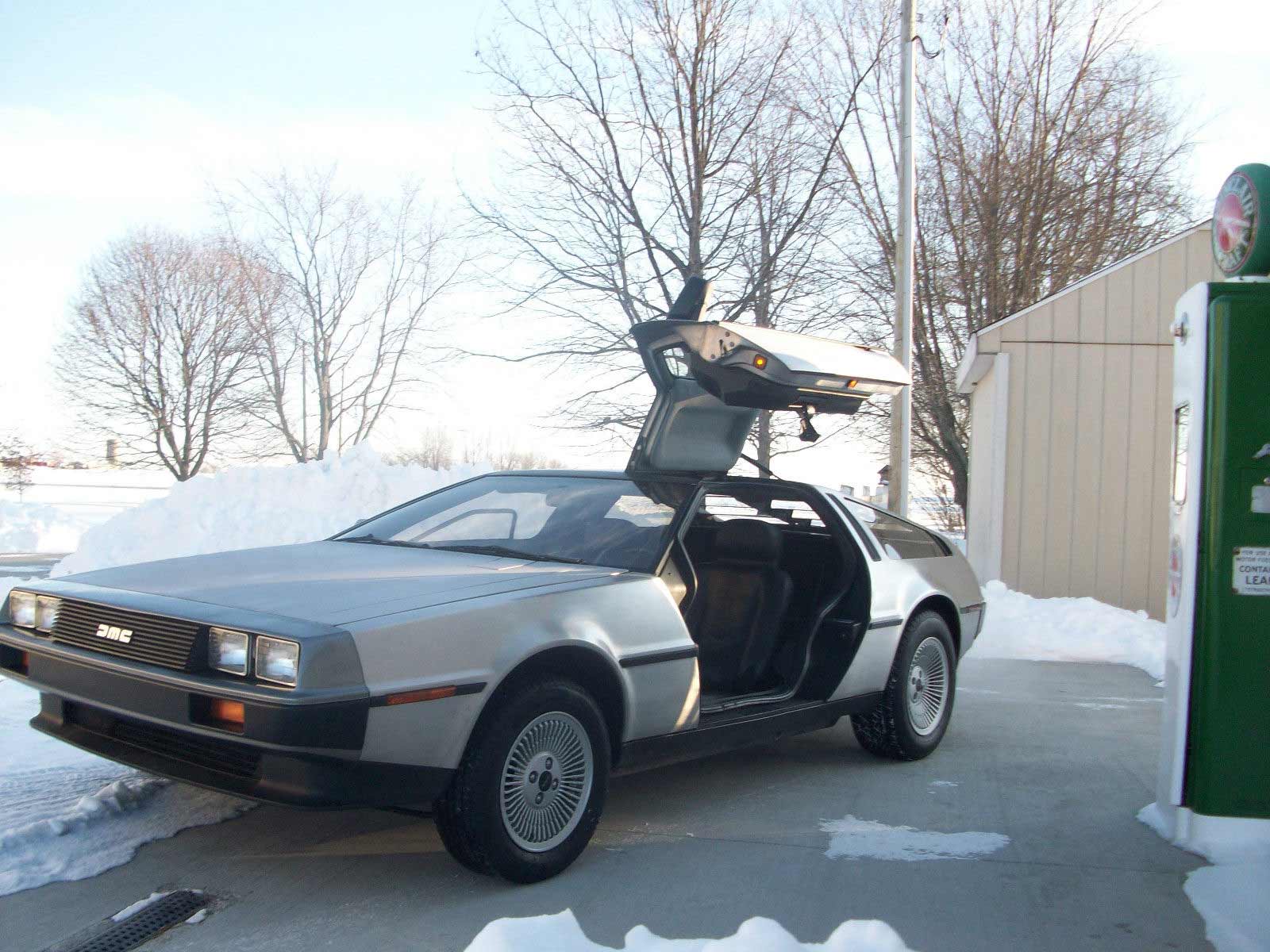

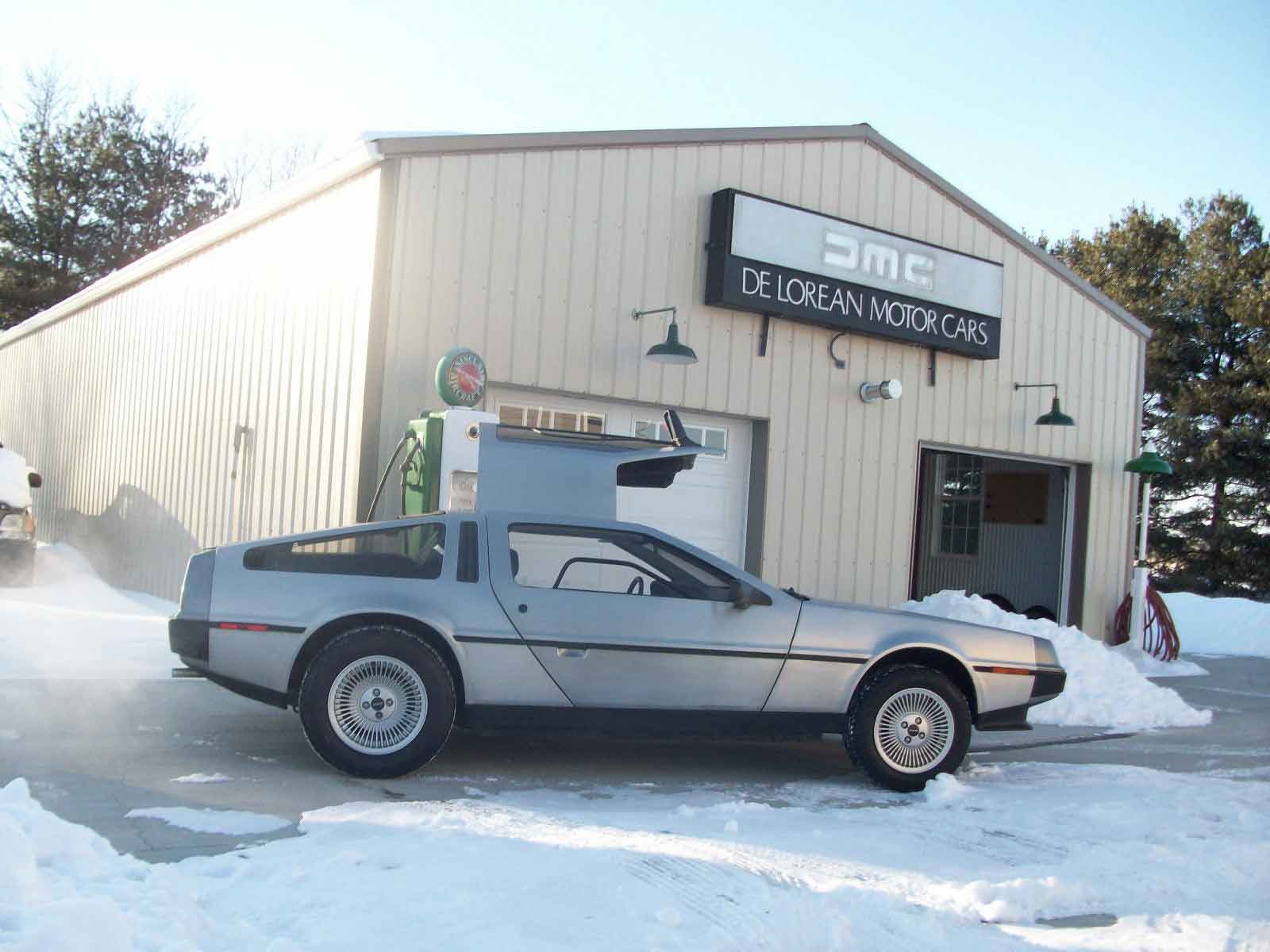

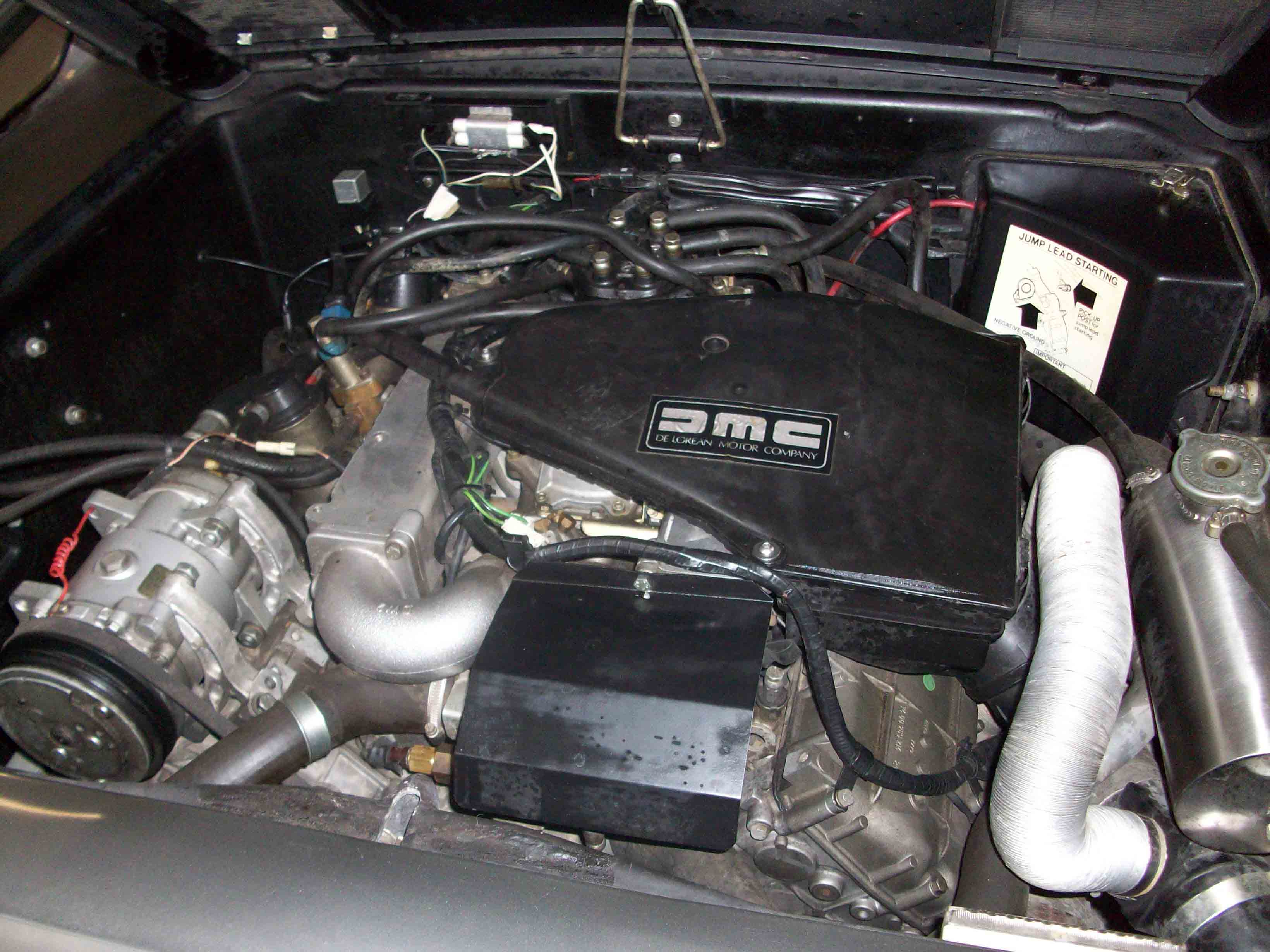

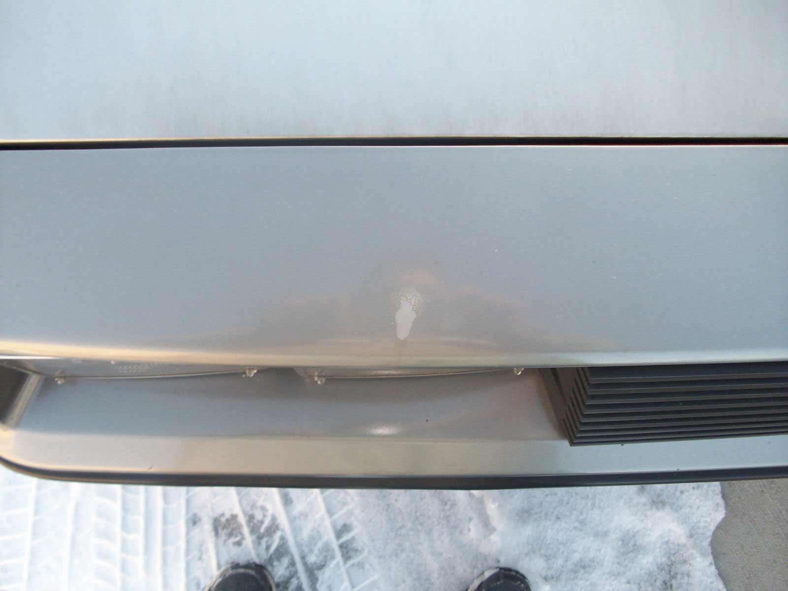

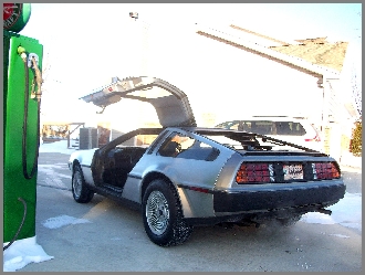

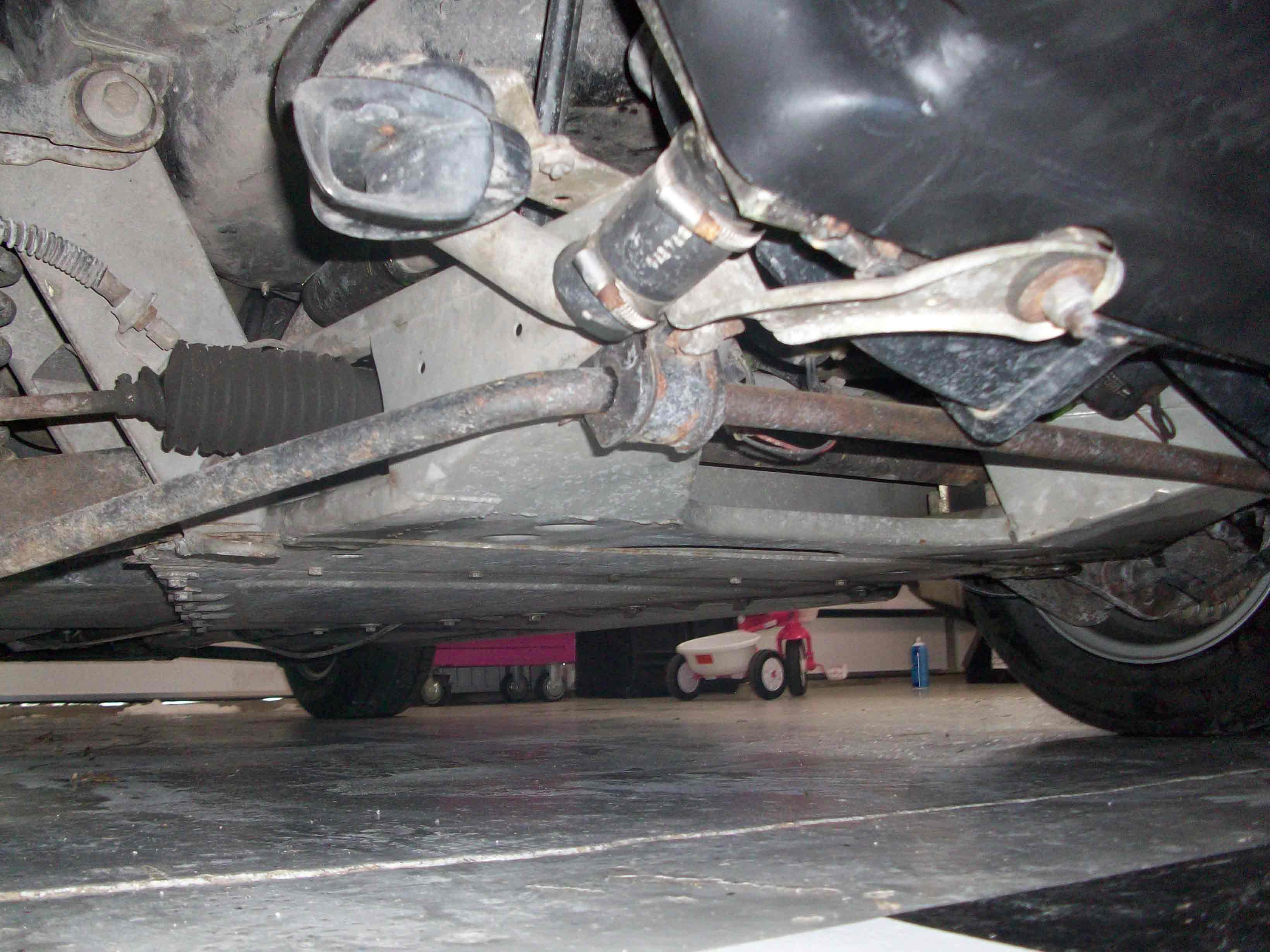

Bonsoir les experts j'ai quelques photos sur une proposition que je viens d'avoir descriptif:

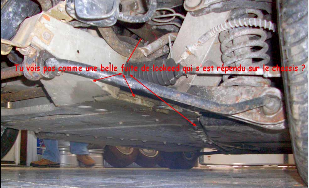

model 81 VINxxxx je n'arrive pas à l'avoir pour l'instant mais c'est un des premiers models elle a une trappe à essence (perso je préfère un bon châssis), je suis très tempéré sur l'état général, bien sûr l'extérieur est toujours très présentable l'intérieur aussi, mais le chassis?? il y a des fuites inquiétantes de lookeeed qui ont pût faire des dégâts, la voiture à priori séjournée dans des régions froides "Indiana" et ont peut distinguer des traces de sel sur le soubassement j'avais oublié le principal elle est 25ke.
voir photos si j'arrive à les mettre.. :wink:
je ne sais pas si on verra quelque chose on est limité à 256k en taille
Et la partie sensible de nos chers delo son "châssis" c'est pas terrible!

Difficile de juger sur photos, d'autant plus qu'elles sont vraiment réduites... :mrgreen:

en effet c'est difficile de juger avec 3 photos taille xs
Il n'y a pas de restriction de taille ?! Tu peux mettre ta photos super grande, elle sera juste stantardisé sur la page mais elle redeviendra grande en cliquant dessus.

Je peux m'en occuper..des photos. ...
Re: JBL des Yvelines
Messagepar Kherns » Jeu 13 Fév 2014 à 07:45
Et voilà !

Messagepar MARCUS » Jeu 13 Fév 2014 à 07:57
Toujours difficile de juger sur photos comme ça mais rien ne prouve que la partie mouillée du châssis le soit à cause d'une fuite de liquide de frein.
Pour le reste, la corrosion semble superficiel.
Il faudrait que tu demande des photos plus précises du châssis pour être certain qu'aucune corrosion perforante ne soit présente.
La présence de rouille superficielle sur les éléments des trains roulants tel que bras inf, barre antiroulis est normale si aucune restauration n'a été réalisée.
Connais tu le milleage de l'auto ?
On peut voir sur l'image du train AV que l'update des renforts de fixations de la barre antiroulis n'a pas été effectué alors que cela à fait l'objet d'un rappel si je ne m'abuse.
Donc est ce une D complètement stock ?
Le compartiment moteur est propre c'est beau mais ça ne veut rien dire, faut plus de data...
Sinon la base semble saine :wink:

Messagepar Stainless » Jeu 13 Fév 2014 à 14:09
la "fuite" vient plutot des soufflets de crémaillere déchirés, toute l'huile a coulé sur le chassis
