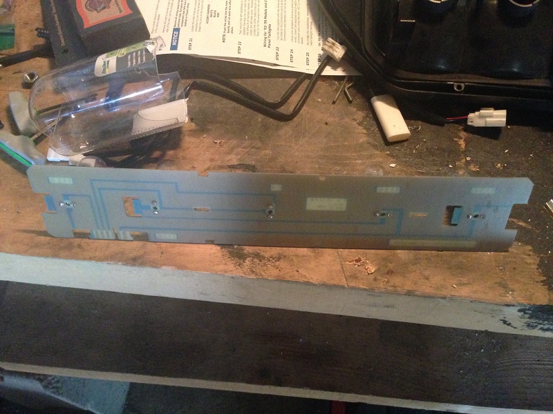

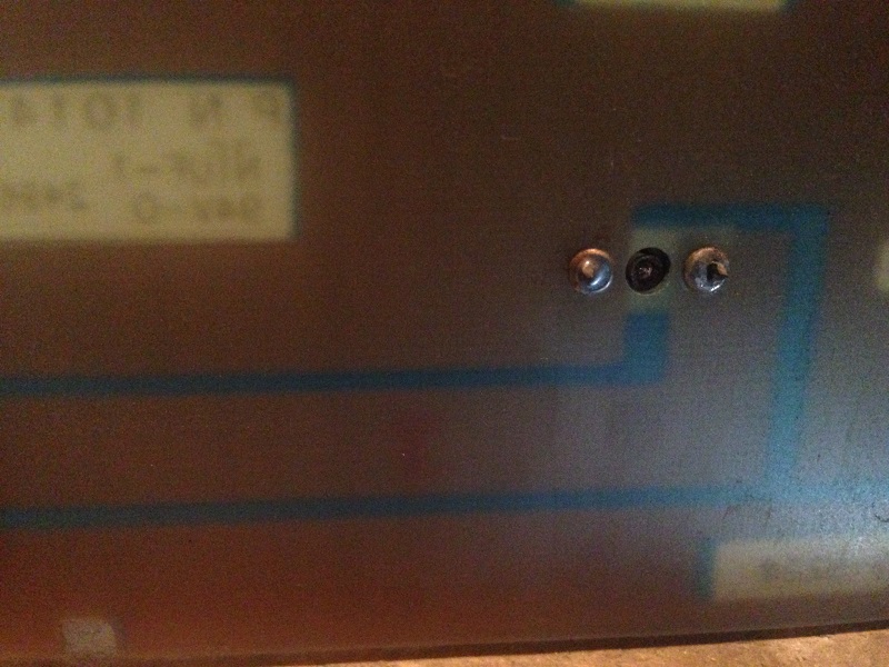

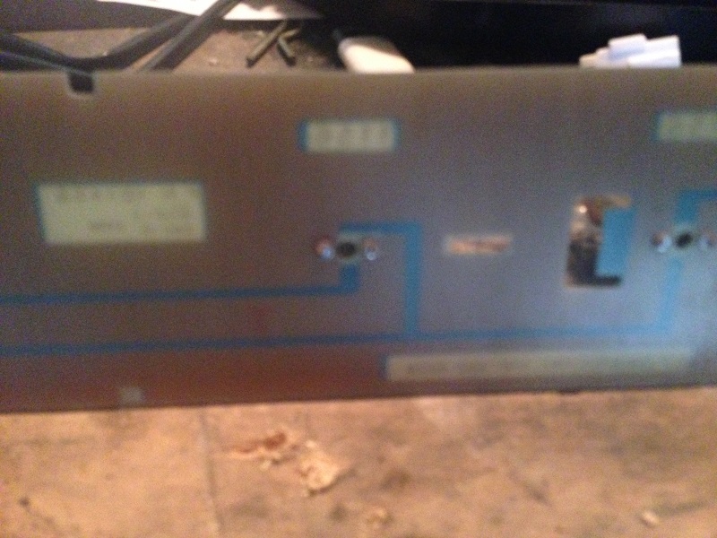

De chaque coté de la voiture je pensais avoir des ampoules de grillées ( un seul phare sur deux allumés au freinage). Après démontage, il s'agissait des contacts des supports d'ampoules qui ne portaient pas bien sur le circuit imprimé.
Ajout de soudure à l'étain sur l'ensemble des prises par précaution et tout est OK!

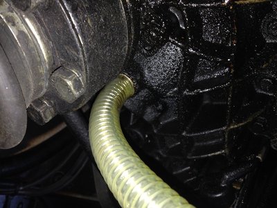

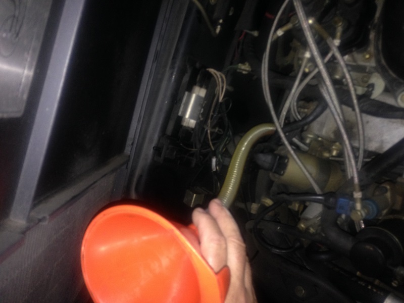

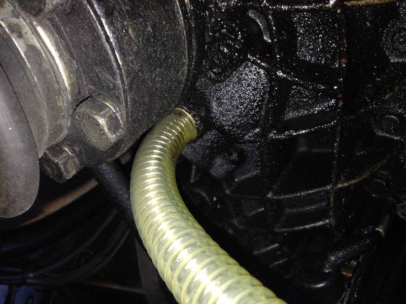

Aujourd'hui:
- vidange du pont,BVA (Nikel pour la technique du tuyau!!!!)
- vidange de boite
J'avais une fuite sur le joint du bouchon de remplissage du pont qui avait pour effet de foutre de l'huile plein le dessous !!!
Pour rappel, j'avais la boite qui décrochée lorsque je roulais assez longtemps.
il y avait effectivement trop d'huile dans la boite. J'ai vidangé et refait le bon niveau mais maintenant j'ai la première qui patine un peu.... Parfait!! :evil: :evil:
Ce qui a été le plus surprenant c'est que je n'ai sortie que 2L5 de la boite :shock:
Je pense que ma crépine et complètement bouchée...
Dès que mon joint de carter arrive de chez ed, je démonte la crépine en suivant le how tow. Il y aura comme ca une deuxième expérience !!!

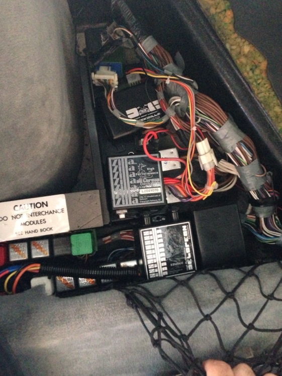

Messagepar maxbordeaux » Mar 08 Juil 2014 à 17:02

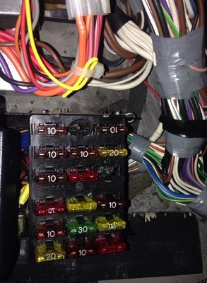

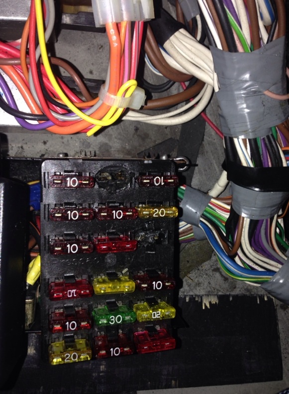

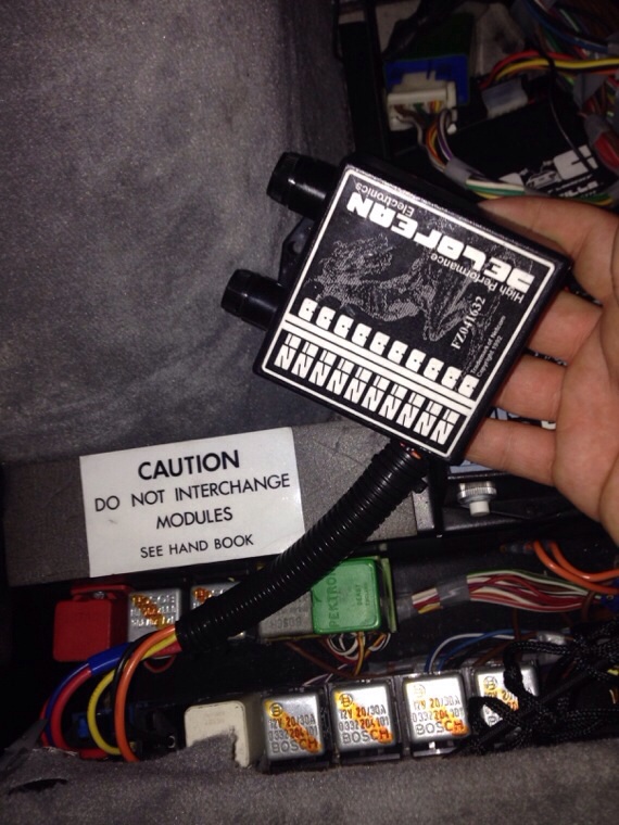

Photos du compartiment électrique .

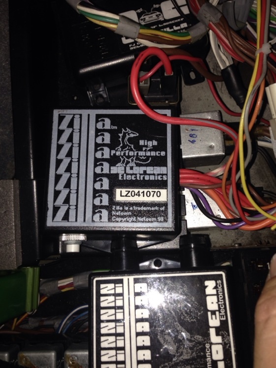

Vous savez à quoi sert le boîtier hight performance ?!
J ai le fusible numéro au rang 3 en partant du haut à droite qui a fondu. Sauf erreur de ma part , il s'agit du fusible de plein phare ...y a t il autre chose de relié dessus ?
Que faut il faire pour ne plus le voir fondre ? Section de câble plus gros ?!
Merci !

Messagepar Joedjd » Mar 08 Juil 2014 à 17:28
Alors c'est le fusible n7 qui correspond a la pompe a essence.
Les modules ZILLA étaient des choses pour les ventilo ou les centralisations de portes etc. J'ai les mêmes c'est costaud et sa règle bien des problèmes garde les.
Par contre ton fusible a fondu faut que remette sa en état. Après sa a peut être été shunté par un porte fusible externe qui a une section de câble plus gros. Ta voiture démarre ?

Messagepar Joedjd » Mar 08 Juil 2014 à 17:31
Ah j'ai pas que tu avais un autre fusible de cramé.
Fusible n15 : pleins phares
Regarde le plan :
http://www.stainlesswings.fr/membres/do ... 272670.jpg

Messagepar maxbordeaux » Mar 08 Juil 2014 à 17:45
Joedjd a écrit:Alors c'est le fusible n7 qui correspond a la pompe a essence.
yes le fusible n7 de la pompe a été shunté et il y a un porte fusible .
Par contre l autre fusible vient de cramer.....

Messagepar maxbordeaux » Mar 08 Juil 2014 à 17:46
Joedjd a écrit:Ah j'ai pas que tu avais un autre fusible de cramé.
Regarde le plan :
Oui j 'avais vu, mais que faire pour éviter de nouveau le problème?

Messagepar Joedjd » Mar 08 Juil 2014 à 17:50
Roule de jour :p
