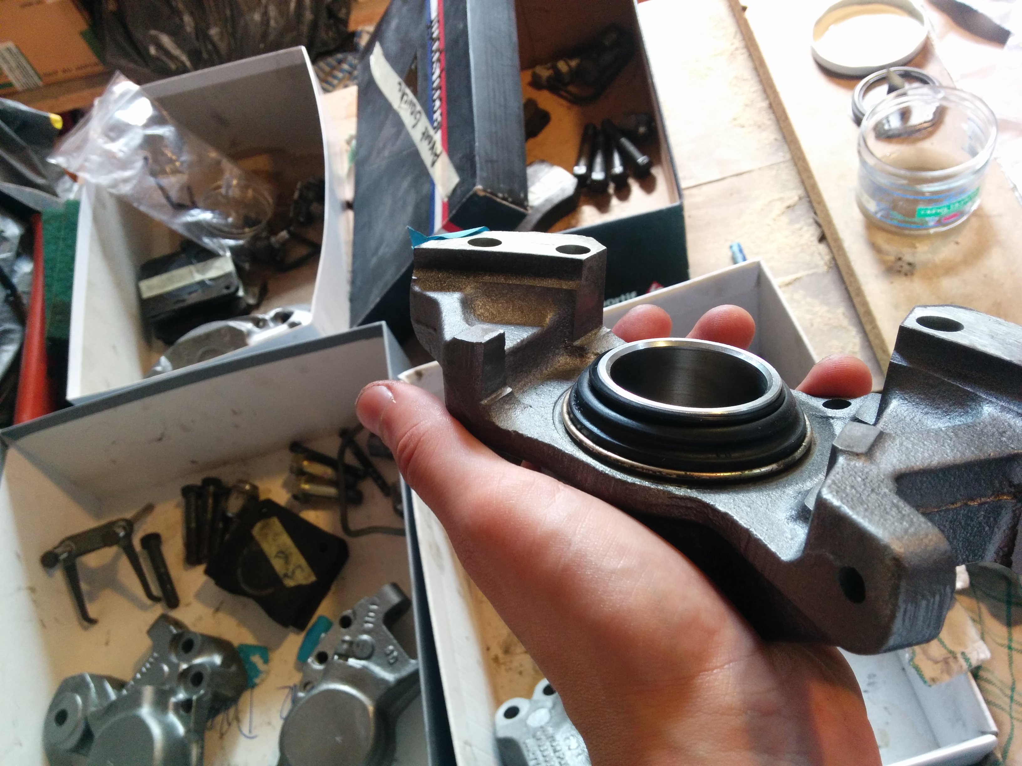

J'ai vu des gens frotter l'intérieur des étriers à la paille de fer en 0 pour retirer ces traces jaunes. C'est des inconscients ou ça se fait ?
Pour le haut des pistons, je peux peut être utiliser un stoppeur de rouille pour éviter la propagation et protéger le chrome ?
On peut les graisser les boulot des étriers pour éviter l'oxydation ? (On a eu un peu de mal à les désserrer...)
Messagepar Alex » Dim 16 Aoû 2015 à 12:16
Prend des pistons inox, fini la rouille :wink:
Messagepar Stainless » Dim 16 Aoû 2015 à 18:12
de la triple 0,ca peut le faire.
tu peux graisser un peu les filetages des boulons, ce n'est pas celà qui les desserrera ! tu serres a toc jusqu'a ce qu'ils chantent

J'ai fait les miens au scotch brite

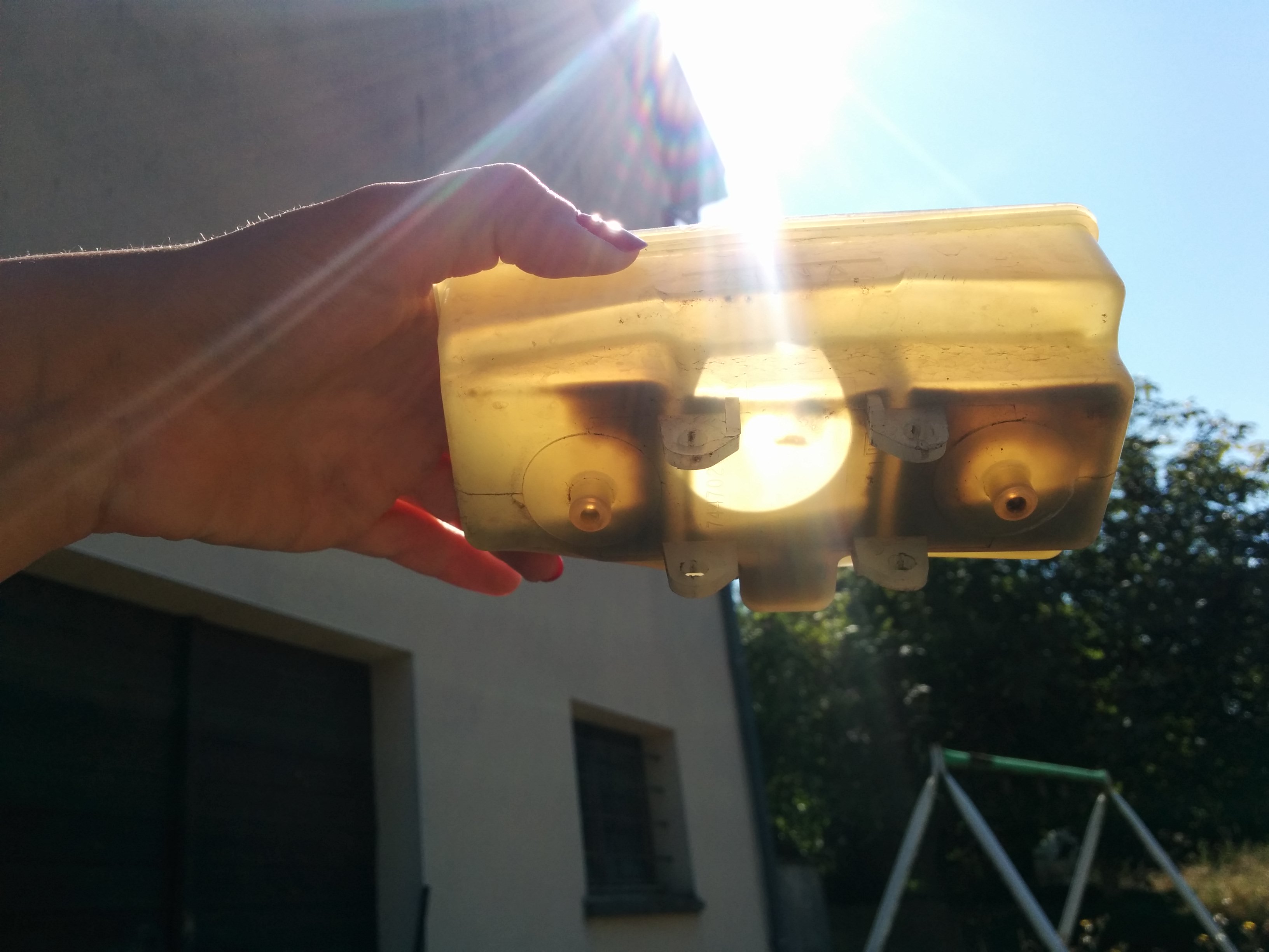

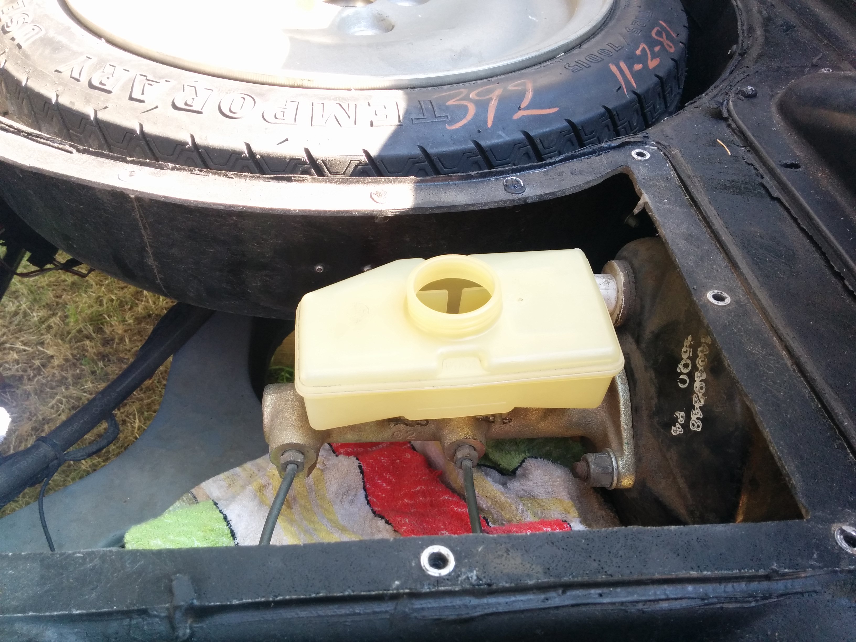

On a retiré le réservoir du maître-cylindre pour le nettoyer au solvant, il était un peu dégueu au fond...
Et on a remonté et testé le maître-cylindre avec du nouveau liquide (en dévissant les circuits en dessous). Ce qui sortait était clean.
On a ensuite nettoyé les étriers au scotch brite pour retirer les derniers traces et on a installé les nouveaux pistons de Ed avec nouvelles plaquettes pour l'arrière uniquement (à l'avant elles n'étaient vraiment pas usées).

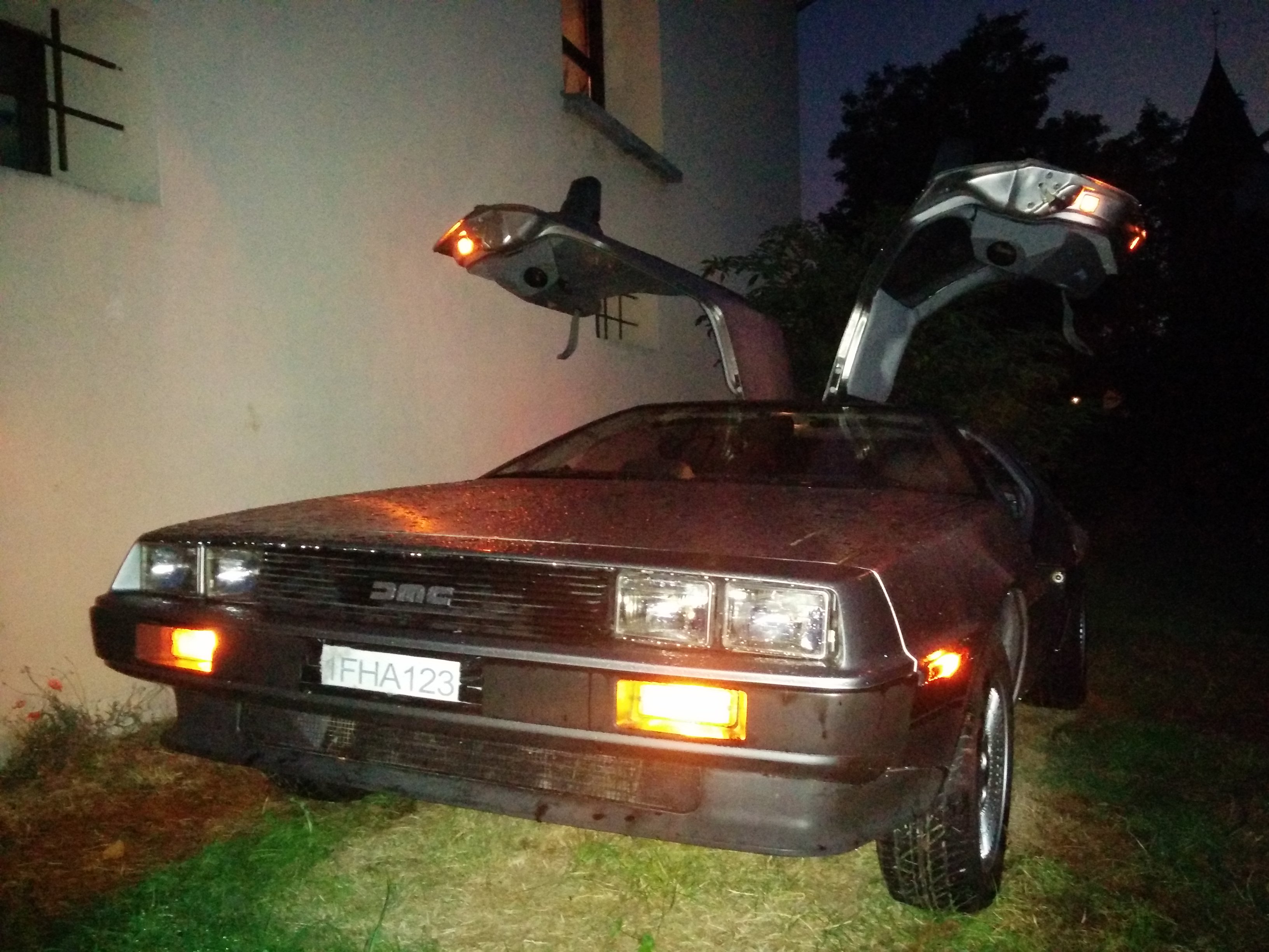

J'ai aussi ajouté des LED's pour les éclairages de plaques, les lumières intérieures, et la console ça rend vachement mieux ! Par contre sur les lumières de portes, j'ai pris des LED's là : https://www.superbrightleds.com/moreinf ... it-car/202 en regardant une vidéo d'un mec sur internet qui montait les mêmes mais en fait on peut pas remettre les lentilles avec ces dernières, elles sont bien trop longues j'aurai dû regarder le schéma -_- Du coup je vais recommander les bonnes en version 4 LED's et à la bonne taille. Quelqu'un a aussi remplacé ses feux arrières par des LED's, ça éclaire plus ?
Test des freins de nuit et sous la pluie de Lorraine (oui je prends des risques !)

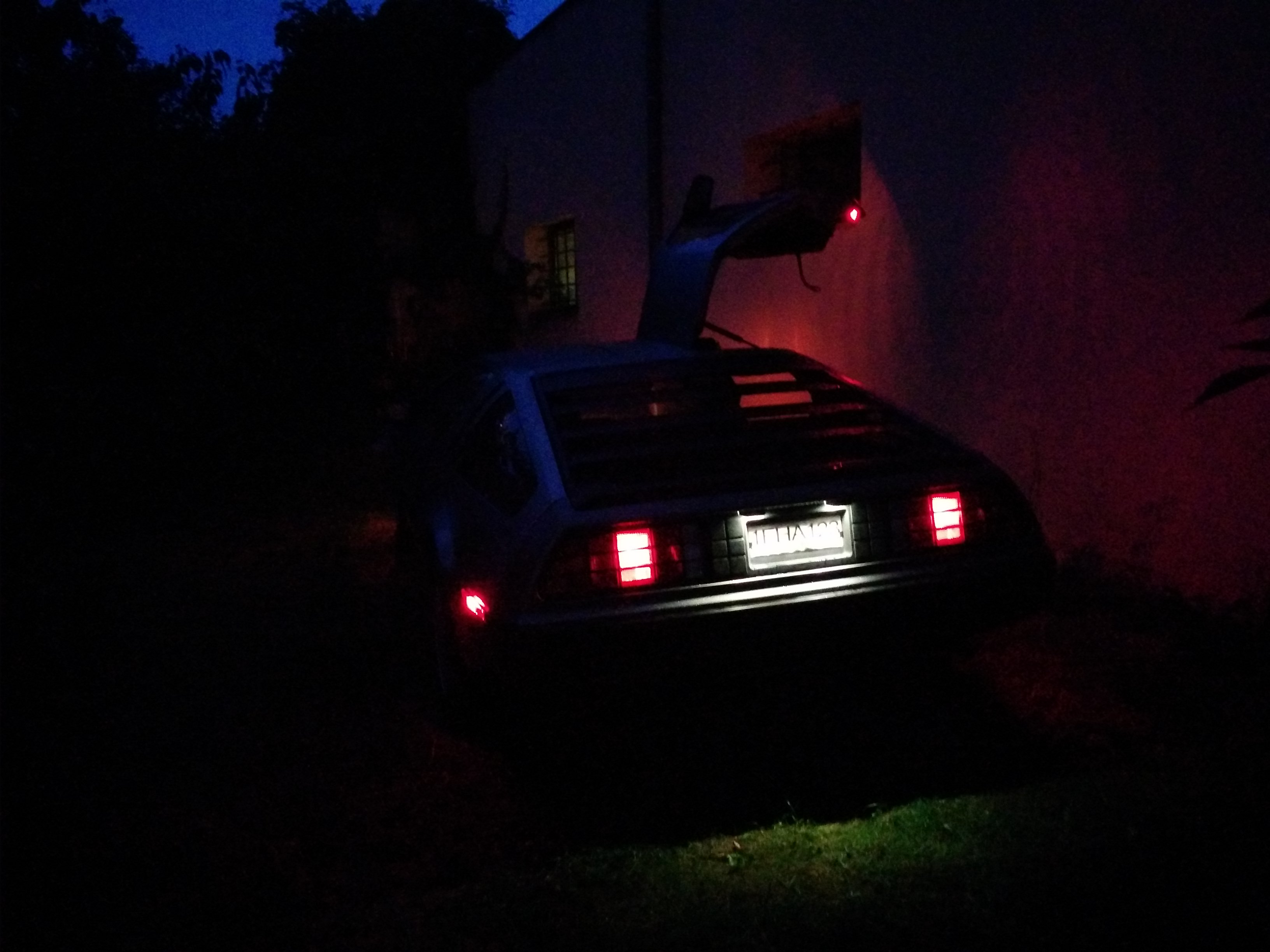

Oui moi :D après je peux pas dire je suis pas derrière :mrgreen:
A droite: Led à gauche pas Led :wink:

J'ai remplacé les feux arrière par des LED 24 éléments mais en plein jour ce n'est pas suffisant.
J'ai tout remplacé par de la LED Cree trouvées sur ebay et la c est supérieur aux ampoules d origine avec la réactivité d une LED;)
