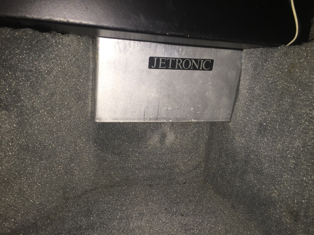

Messagepar maxdubbe » Ven 11 Sep 2015 à 21:18
Hello tout le monde!!!!
Quelqu'un aurait-il le même boitier lambda??
Est-il d'origine??
Il est visible derrière le siège conducteur au niveau du petit coffre.
Merci pour vos réponses.. :wink:

Messagepar jme » Ven 11 Sep 2015 à 21:40
Je n'ai pas ça ! Tu l'as ouvert ?il y avait de la poudre blanche ? :D :mrgreen:

Messagepar Domi » Ven 11 Sep 2015 à 21:44
Toujours eu ce boitier dans 16951 ;)

Messagepar maxdubbe » Ven 11 Sep 2015 à 21:44
Domi a écrit:Toujours eu ce boitier dans 16951 ;)
Tu crois que c'est d'origine Domi????
Messages: 2296
Re: Max Vin#17111
Messagepar Domi » Ven 11 Sep 2015 à 21:59
Oui, faudrait retrouver le schéma dans le workshop.
