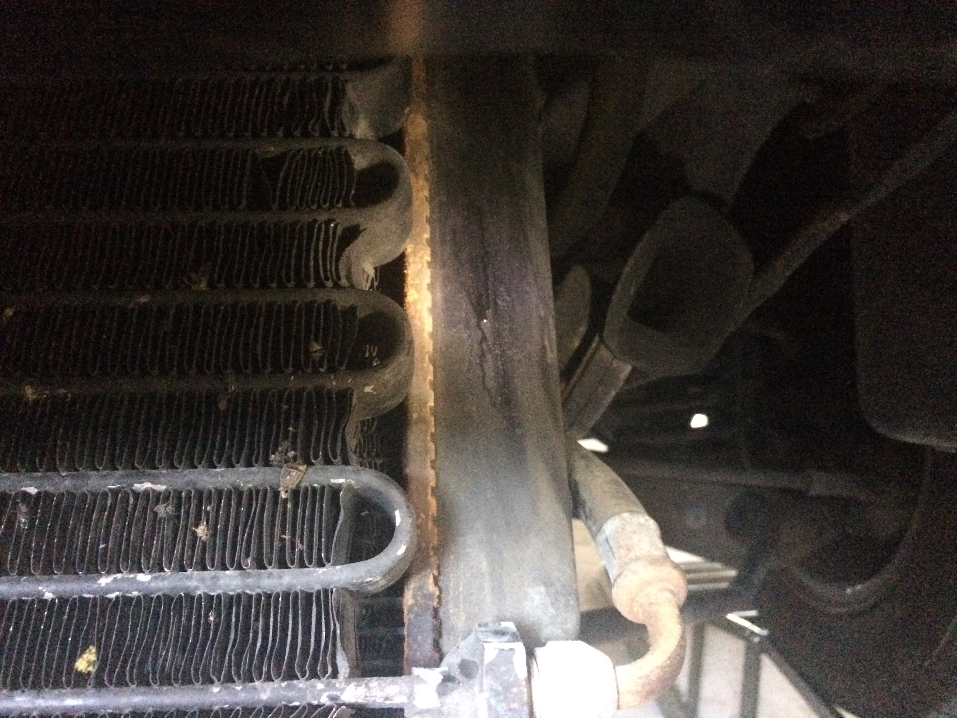

Messagepar Cycoscalp » Dim 09 Avr 2017 à 16:14
Bonjour à tous,
les beaux jours sont de retour, les sorties aussi.
Et les problèmes aussi ! :)
J'ai remarqué une fuite au niveau du radiateur, il suinte sur la boite plastique coté conducteur :
Est-ce que cela signifie que je dois changer complètement le radia?
merci de vos reponses
Pascal
Cycoscalp
Messages: 222
Localisation: Montpellier
Re: Pascal - VIN 2371
Messagepar Stainless » Dim 09 Avr 2017 à 16:49
les fuite à ce niveau ne se réparent pas ( boites plastique serties sur un faisceau alu ), investis dans un radia neuf pour la fiabilité, et la tranquillité d'esprit car les nouveaux sont bien plus efficaces
