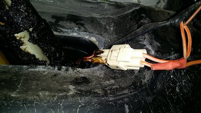

Autre chose j'ai vérifié du côté du fusible et ça chauffe puisque le boîtier à fondu autour du fusible AC compressor(alors que le boîtier était en parfait état).

2 choses qui me font penser que tu dois avoir une bidouille quelquepart de la part d'un ancien proprio

J'ai aussi trouvé en même temps le fusible rétroviseurs+ dégivrage qui commencé à fondre sur le boîtier mais en jetant un coup d'oeil sur le bouton il y avait l'air d'avoir un contact permanent .
Je pense qu'il fonctionnait en permanence

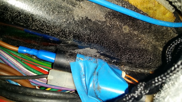

commence déjà par éliminer les condensateurs sur les prises des ventilos.
puis observe le thermique (circuit breaker) dans le compartiment relais lorsque les ventilos fonctionnent. s'ils coupent, tu testes rapidement le thermique au metrix

Je viens d'enlever les condenseur et ça refonctionne parfaitement
