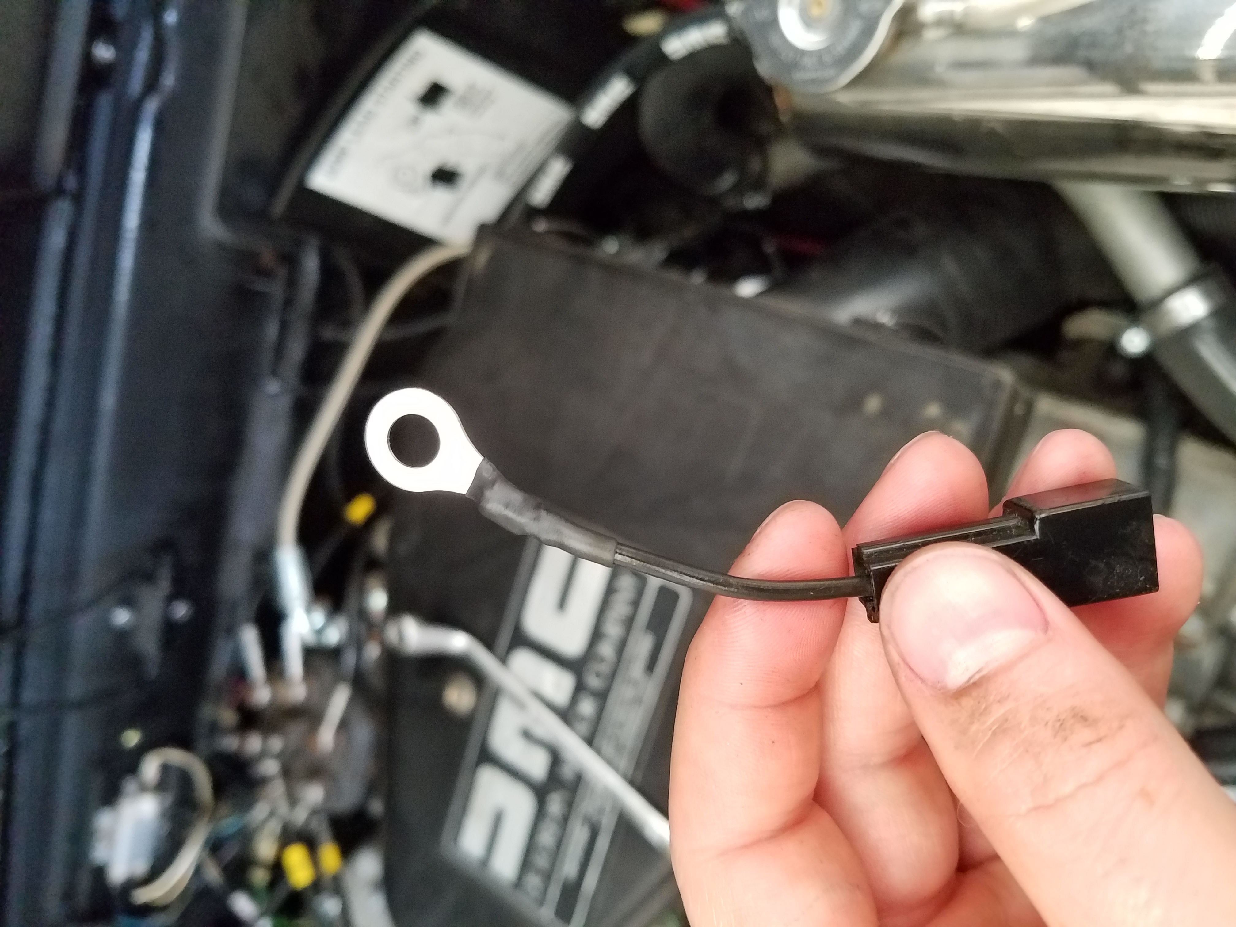

commence par verifier les masses sur la boucle lambda, particulierement le petit fil a l'arriere de la pipe d'admmission. ensuite tu connectes un dwellmetre pour surveiller le fonctionnement de la vanne.

Ca marche je teste le petit fil de masse avec le petit connecteur derrière la boîte à air demain :)

Ayant très peu de temps ce soir, j'ai fait simple, lors du demontage de la pipe d'admission j'avais un peu chahuté le petit fil de masse donc je n ai pas cherché, j ai mis une cosse ronde neuve
