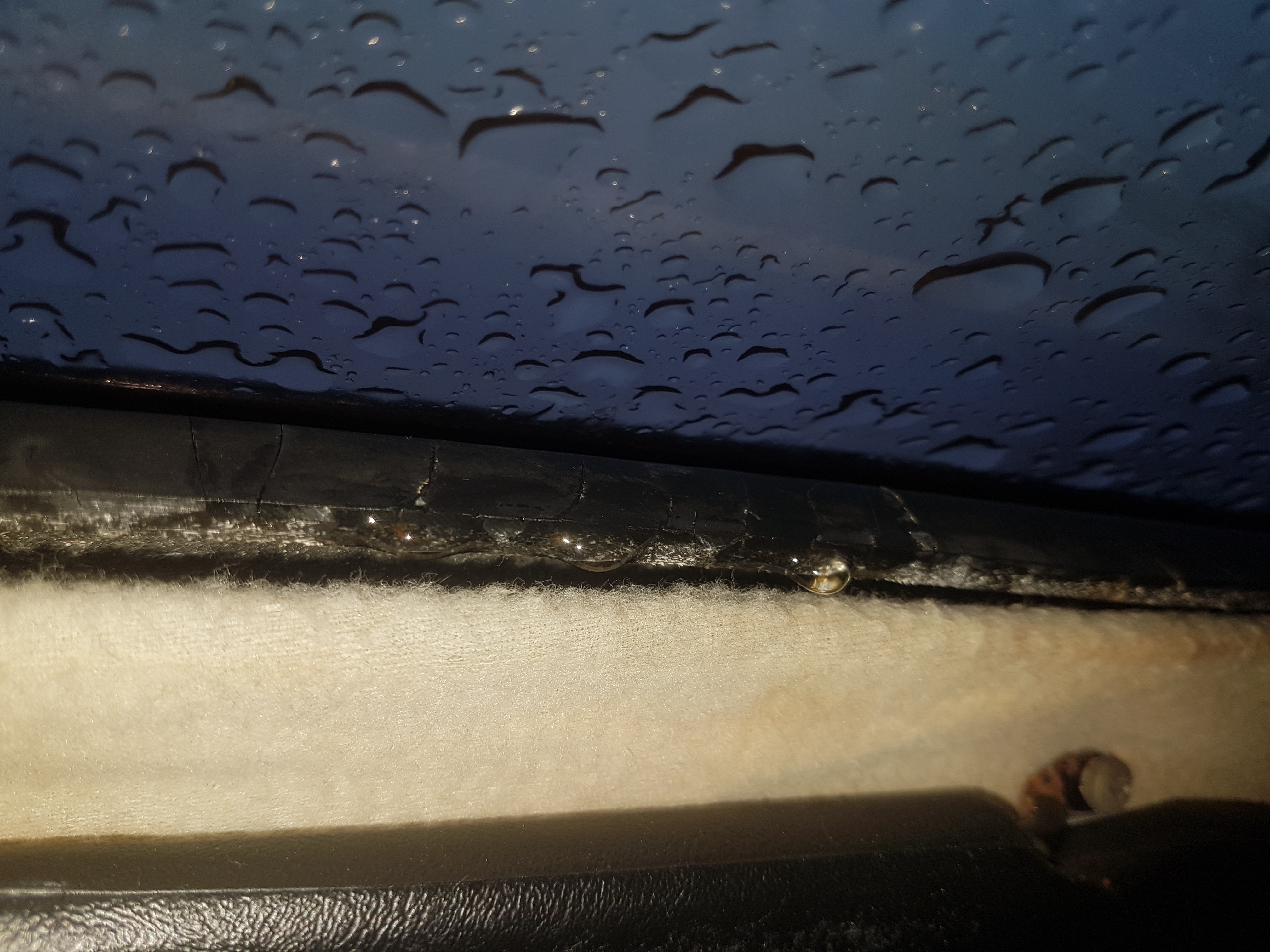

Messagepar Michael » Lun 29 Jan 2018 à 14:54
Petit soucis d'étanchéité... :( J'ai de l'eau (goutte à goutte) qui me coule sur la jambe droite via le barre-brise au niveau du T-panel (voir ma photo ci-dessous). Donc dois-je faire les 2 oppérations faite dans le How-To du Stainless ou seulement la 1 (voir ci-dessous)?
Merci d'avance!

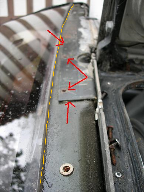

http://www.stainlesswings.fr/forum/viewtopic.php?t=162
Stainless a écrit:Ici une autre cause d'infiltration ( sur 706), la fibre est poreuse au niveau du T-panel, sous les joints de portière.
Je dois étanchéifier tout ca....
1)
Stainless a écrit:Mettre du silicone sur les trous de vis, et le long du renfort métallique ( la tôle qui va du pare-brise à la lunette et qui supporte les charnières )
2)
Stainless a écrit:Si d'origine le jointage laisse à désirer (...), appliquer copieusement du silicone autour de la gaine et sous la plaque de support avant de la revisser :
Michael
Localisation: CH - Lausanne

Messagepar aventure » Lun 29 Jan 2018 à 20:35
Si l'eau tombe depuis la lumière de courtoisie cella va vient de les trous de vis, et le long du renfort métallique ( la tôle qui va du pare-brise à la lunette et qui supporte les charnières
Si tu as une flac d'eau au niveau des tapis de sol, c'est les visses des ailes avant etc....

Messagepar Stainless » Lun 29 Jan 2018 à 22:23
commence par l'etape 1), et refais également un joint entre le parebrise et la fibre.

Messagepar Michael » Mar 30 Jan 2018 à 08:56
aventure a écrit:Si l'eau tombe depuis la lumière de courtoisie cella va vient de les trous de vis, et le long du renfort métallique ( la tôle qui va du pare-brise à la lunette et qui supporte les charnières
:lol: je vais quand même pas écouter les conseilles de qqun qui a une baignoire roulante :mrgreen:
Plus sérieusement cher ami :wink: , quand je l'ai achetée c'était vite mouillé sous mes pieds, j'ai donc refais les joints des vis du capot, celles sous la grille en bas du pare-brise, les essuie-glace et les gliglets du support capot. Mais c'est toujours un peu humide si il pleut fort... :(
Mais sinon jamais eu d'eau dans l'habitacle. Là l'eau vient vraiment au niveau du pare-braise.

Messagepar Michael » Mar 30 Jan 2018 à 09:00
Stainless a écrit:commence par l'etape 1), et refais également un joint entre le parebrise et la fibre.
Merci! Je pensais faire ça. Donc remettre une couche de silicone là (en jaune) ? :

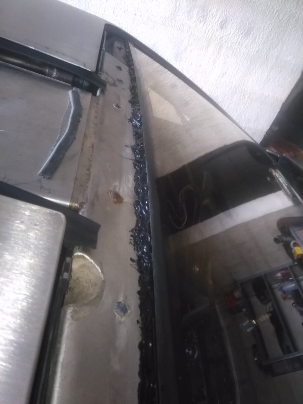

Messagepar MarvinBerry27 » Mar 30 Jan 2018 à 09:13
Hello
je l'ai fais sur ma voiture, j'en parle d'ailleurs dans mon How-to ''renfort de toit''
pour avoir roulé depuis sous l'eau : c'est mieux, mais ca coule encore un peu coté passager.

Messagepar Michael » Mar 30 Jan 2018 à 10:18
MarvinBerry27 a écrit:Hello
Merci j'avais pas vu désolé :mrgreen:

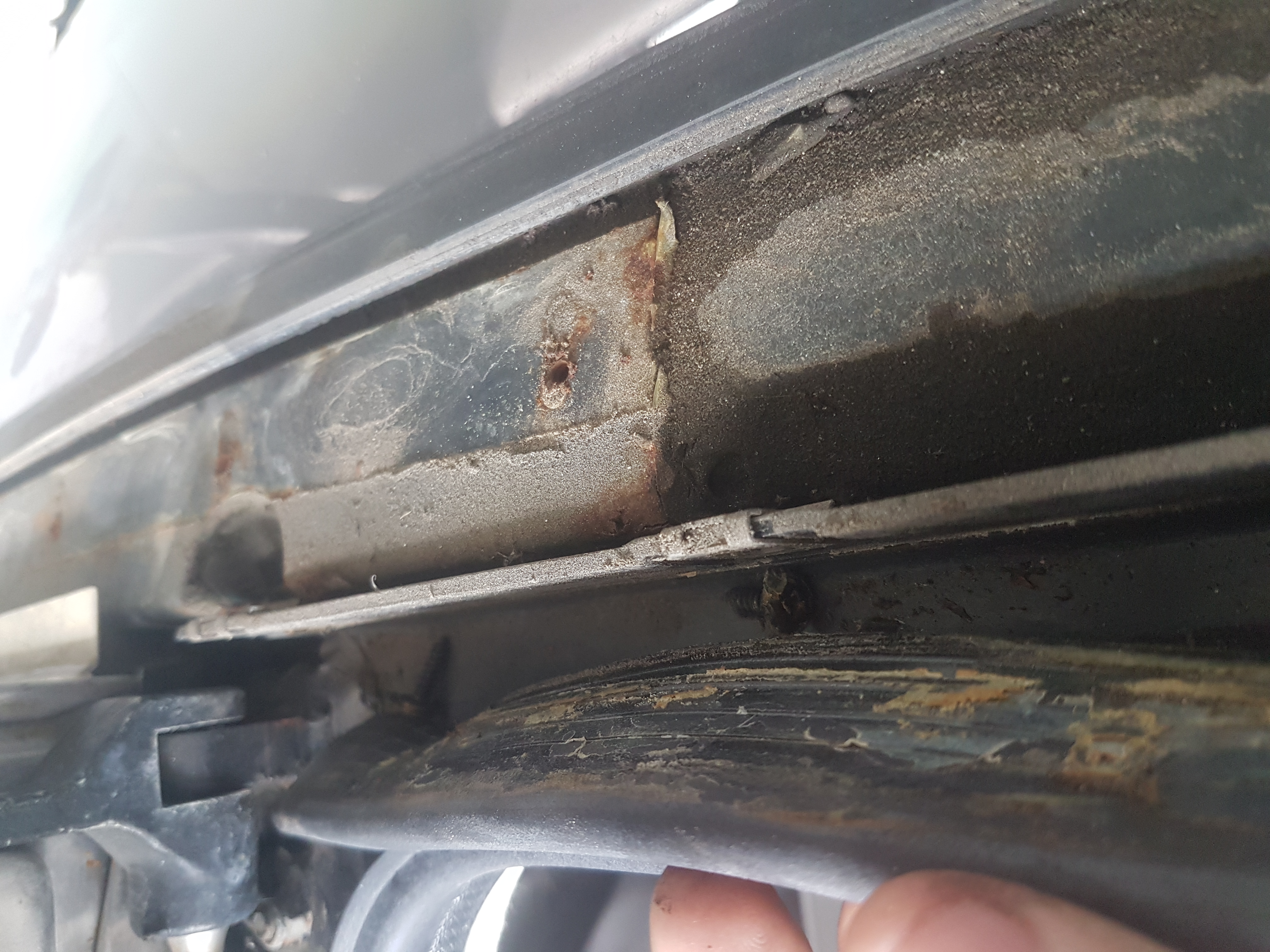

Messagepar Michael » Mer 31 Jan 2018 à 20:39
Avant que je casse tout je fais comment pour enlever la frise en haut du pare brise? Et la mienne semble collée avec le joint ou très sale...
Michael
Re: Michael de Suisse VIN 6059
Messagepar Stainless » Mer 31 Jan 2018 à 21:17
décolle le joint, les vis apparaitront

Messagepar Michael » Mer 31 Jan 2018 à 21:30
Stainless a écrit:décolle le joint, les vis apparaitront
Image merci

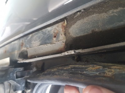

Messagepar Michael » Dim 04 Fév 2018 à 13:58
:shock: bien sale là dessous mais les joints ont pas l'air si mauvais...
Vous utilisez quoi pour recoller le gros joints (sur le bas de ma photo)?
