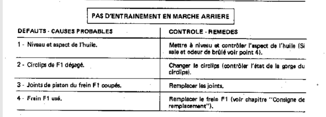

par-contre pour mon problème de marche arrière, c'est comme hier soir
plus rien, ça patine dans le vide
et si je fait monter le moteur dans les tour sur P ou sur N avant de la passer, il y a un petit à-coup vers l’avant...
le manque d'huile lui aurait été fatal ?

c'est une éventualité, le manque d'huile cause des dégats sur les freins. combien de km as tu parcouru avec ces symptomes ?

Merci pour le tableau de diag
je vais chercher

Re: Jonatmonf de BZH
Messagepar Stainless » Dim 08 Sep 2019 à 20:59
ça fait beaucoup de km sans huile ...

Je viens de regarder le document sur la boite auto
donc sans doute remplacement du frein F1
c'est compliqué?
