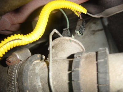

Messagepar MARCUS » Jeu 08 Mar 2007 à 22:09
Et voila, Quatre pneus neufs pour mon auto, j'attend qu'ils soit rodés avant de donner mes impressions sur le changement de comportement dynamique mais dore et déja l'adhérence est sans commune mesure...
Par contre j'ai un truc qui a du lacher, depuis la manip, mes ventillos tournent en permanence :shock: :shock: :shock:
Je sais pas pourquoi :? Une idée ?
Messagepar Stainless » Jeu 08 Mar 2007 à 22:13
commence par jeter un oeil a l'otterstat, si les fils ne se touchent pas, ou si une des cosses fait masse contre le chassis
Messagepar Stainless » Jeu 08 Mar 2007 à 22:14
et regarde aussi derriere la roue avant droite, si tu n'as pas secoué le switch de clim ( qui actionne aussi les ventilos )
Messagepar MARCUS » Ven 09 Mar 2007 à 21:54
Bon, je pense avoir isolé l'origine du prblm, quand je débranche ici, les ventilos s'arretent...
Il y a des traces d'humidité donc, soit ça fuit et ça se met à la masse ou en cours jus, soit autre chose.... :shock:
