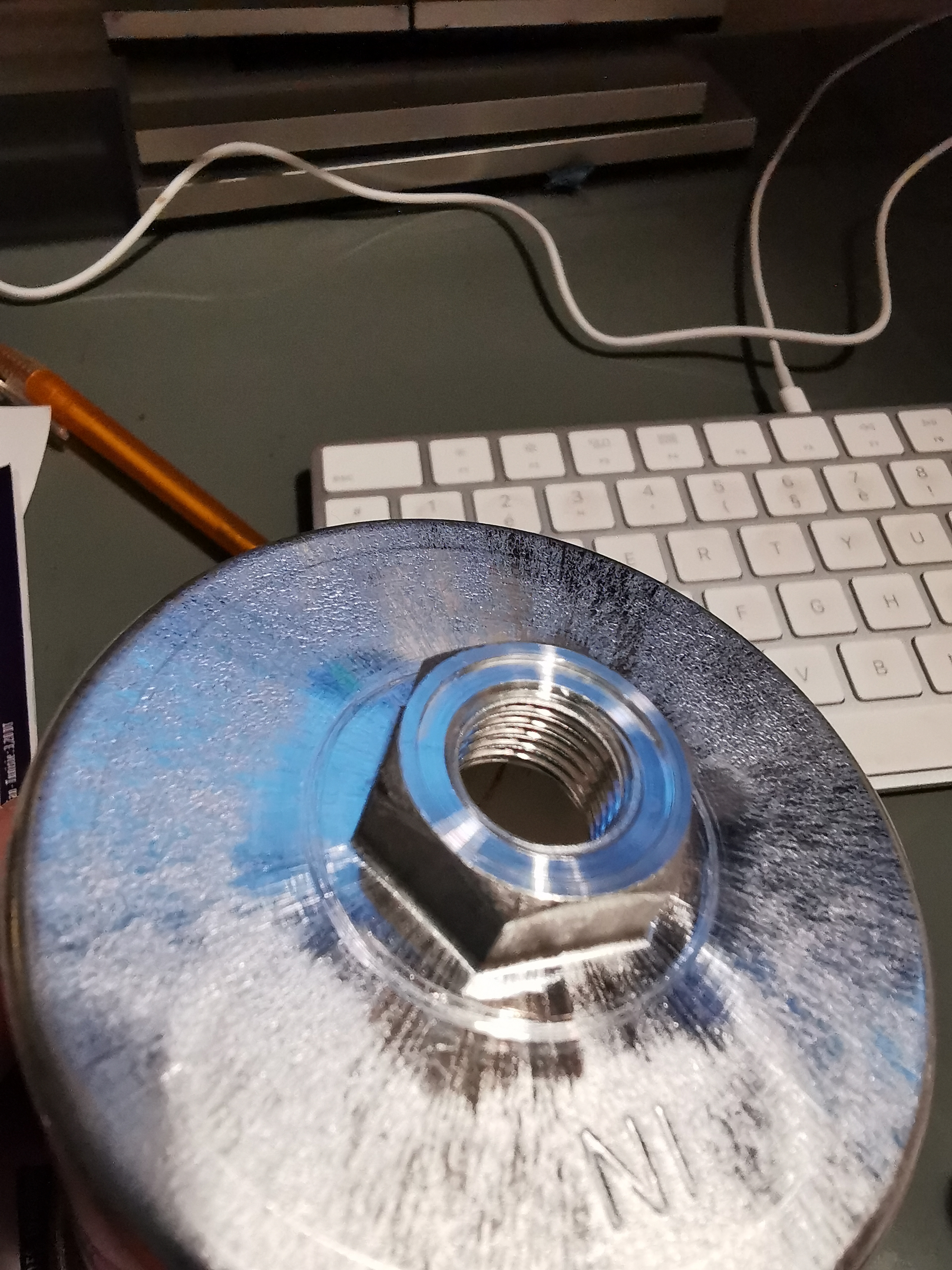

Messagepar michel » Mar 17 Nov 2020 à 23:56
Attention aux filtres à essence , bien prendre le modèle qui a l'écrou serti étanche. Dans ce cas là il y aura étanchéité lors du serrage. Et comme mentionné par Stainless pas besoin de Teflon car le filetage est conique. Si l'écrou serti n'est pas étanche au niveau du sertissage sur le corps du filtre il est impossible d'avoir une étanchéité.
Le problème est qu'il est très difficile de déterminer le bon modèle car visuellement ils sont identiques.
Sur le montage Delorean l'étanchéité se fait au niveau de l'écrou par son filetage conique.
Pour l'autre montage (écrou serti pas étanche ) l'étanchéité se fait avec un joint entre le raccord (différent de celui de la Delorean) et le corps du filtre.
J'ai eu le problème avec un filtre acheté chez DELOREAN GO avec lequel il était impossible d'avoir une étanchéité. Après les avoir contacté , ils m'ont renvoyé un autre filtre d'une marque différente avec le quel je n'ai eu aucun problèmes. Ils m'on précisé que je n'étais pas le seul à avoir eu le problème.

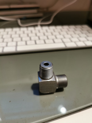

Ben moi j'veux bien mais qu'entend on par filetage "conique" (comme un con j'ai jeté l'ancien filtre :ios_07: )
celui que j'ai monté et celui que je viens de racheter me paraissent avoir un filetage standard alors que le raccord en T ne semble pas avoir le même filetage aux 2 extrémités
(j'ai pas réussi a dégoter la réf FRAM)
orl2036
Messages: 155
Re: Une Delo Chtimi de plus
Messagepar Stainless » Mer 18 Nov 2020 à 18:23
orl2036 a écrit:le raccord en T ne semble pas avoir le même filetage aux 2 extrémités
normal, c'est bien parce que coté filtre, le filetage est conique ( le diametre s'élargit sensiblement entre le debut du filetage et la base ), de maniere à ce qu'il force au fur et à mesure que tu visses . c'est conçu ainsi pour assurer l'étanchéité, comme sur les raccords AN aviation

Tjs à propos du filtre : on est d'accord que le raccord en T présente un filetage conique côté filtre mais l'écrou du filtre quand à lui doit-il présenté un filetage normal ou spécifique ?

Messagepar Stainless » Dim 22 Nov 2020 à 14:36
normalement c'est le raccord male qui est conique

Euréka : je viens de réussir à monter un filtre à essence "étanche" et par la même occasion mon ECU de BVA que j'avais envoyé à DelreanGo pour reconditionnement
Il me faudra 3 semaines de soins intensifs chez l'ostéo mais la pression en tête de l'injecteur à froid est de 5,1 et se maintien tjs juste en dessous de 3 au bout de 30 mn. (je rappelle que doseur, durites, injecteurs et WUR sont neufs)
J'en ai tellement bavé que j'ose même pas la démarrer!!
je fait quoi avec la vis de richesse? j'ai acheté un multimètre avec fonction Dwell mais j'sais pas m'en servir :ios_31:
PS la réf de filtre à essence FRAM n'est plus dispo chez AD et autres celui qui corresponde et s'avère étanche / raccord conique est le suivant (faut peut-être modifier dans les réf croisées)
