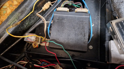

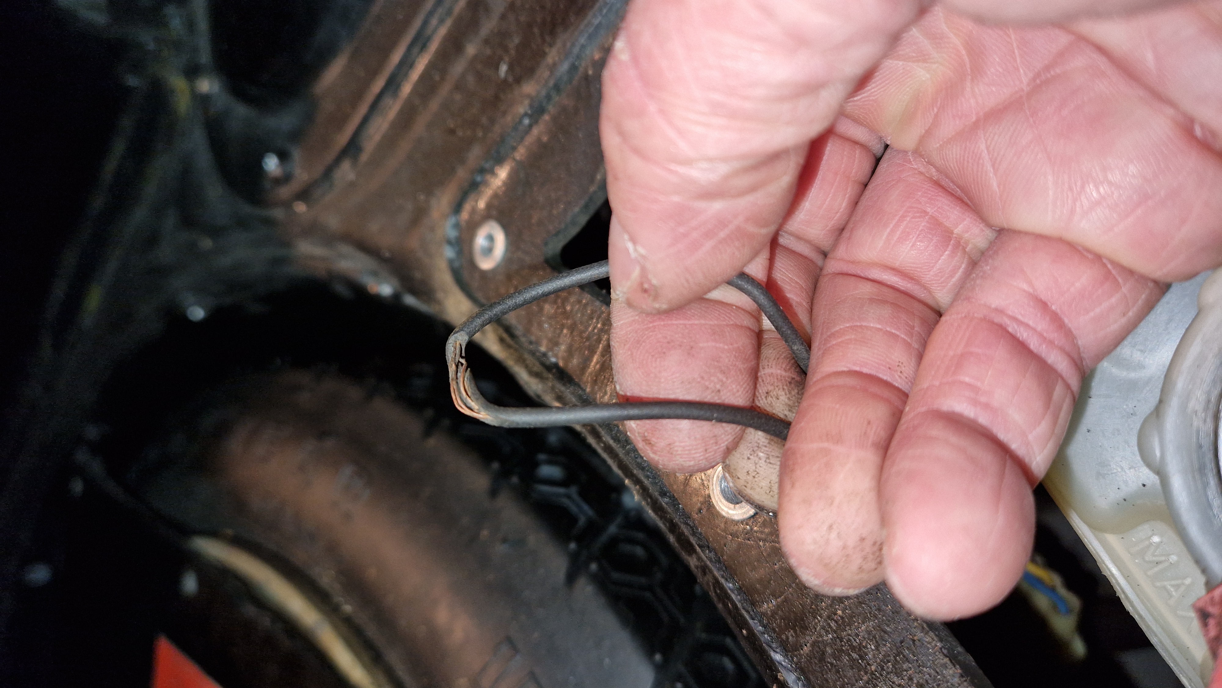

- j'ai découvert un fils de masse à moitié cramé près du réservoir. Il sort du faisceau alimentant la pompe à essence et le flotteur et est relié tout seul sur l'entrée du réservoir (trou de la trappe à essence). Ca n'a pas résolu mon problème, mais je ne sais pas à quoi cette masse est reliée. Si quelqu'un sait..
- De plus, à quoi sert ce petit boitier transparent à côté de l'ECU de ralenti ? (si je dis pas de bêtises) Le fil rouge qui en sort à un petit porte fusible en plastique blanc qui était cassé et du coup le fusible s'était barré...

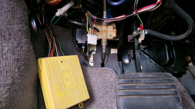

- J'ai également ce boitier qui était planqué sous la moquette près de la pédale de frein. Je ne comprends pas ce que c'est non plus...

Pour ta 1ere photo un peu compliqué avec une photo serrée comme ça, il y a plein de masses dans ce coin là, essaye de nous faire une photo plus large, à quoi il est connecté à l'autre bout ?
Pour ta 2e photo le petit boitier transparent c'est le relai de l'antenne électrique.
Le boitier jaune c'est pas d'origine ça, c'est marqué que ça contrôle la pression, mais laquelle lol ?

le boitier, c'est un regulateur de vitesse. tu vois aussi un capteur ajouté sur la pedale de frein

Merci pour vos retours. Ca me rassure pour le fusible du petit relais.
Pour le fil de masse, c'est le seul qui part du faisceau de la pompe à essence et qui est raccordé près de l'entrée du réservoir. Toutes les autres masses semblent rassemblées en un point sur l'extrémité avant du châssis (près d'un ventilateur)
Après, ça n'a rien changé à mon problème, mais c'était juste par curiosité pour savoir à quoi il correspondait.
Pour le boitier, je pense que je vais le virer si c'est juste électrique... Aucun intérêt de me trimbaler avec ça près des pédales.

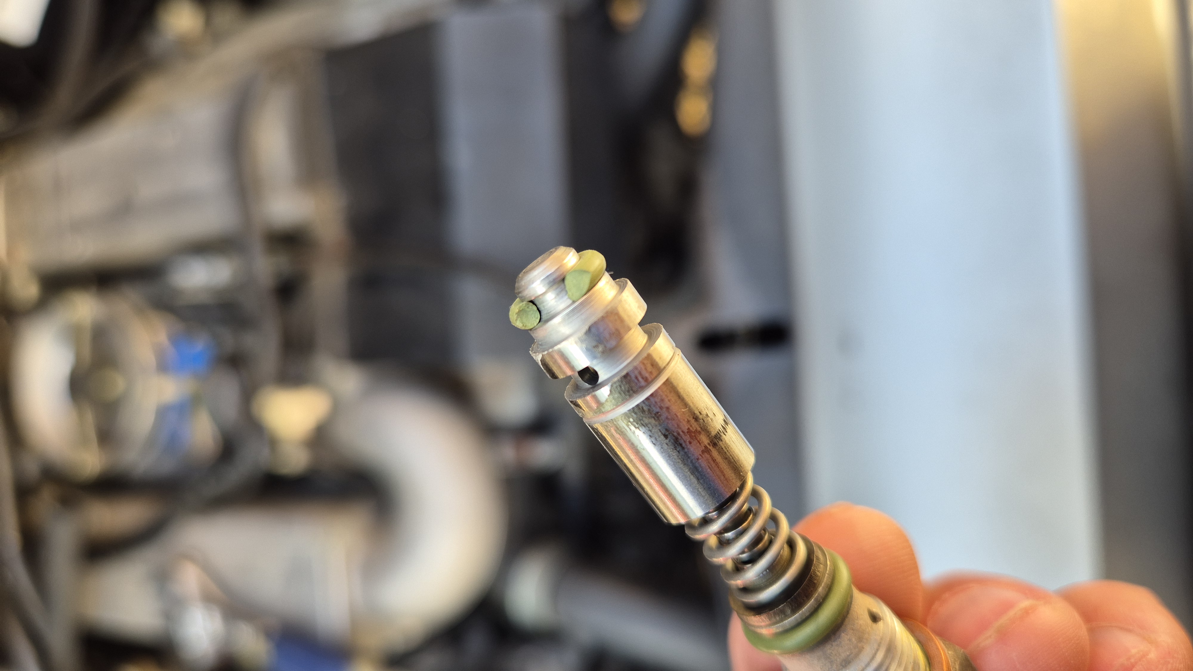

Suite à des pb de démarrage à chaud ( au bout de 1 à 2h) j'ai remplacé l'accumulateur d'origine, les joints toriques et le clapet de la pompe à essence. Je n'ai pas vraiment ressenti de changement flagrant avec toujours quelques difficulté à chaud.
J'ai récemment refait la richesse, et maintenant elle ne démarre plus à chaud au bout de 3 à 5 min… (ou avec vraiment de la peine). J'ai aussitôt pensé à un excès de richesse et je l'ai donc refaite au mieux (mais j'ai pas de dwellmètre...) Mais sans succès...
Est-ce normale d'entendre l'accu claquer assez bruyamment pendant environ 40 secondes après l'arrêt ? (je n'avais pas ce phénomène avec l'ancien)

tu as la réponse ; si l'accumulateur fait du bruit, c'est qu'il se détend.. donc qu'il se vide. la cause est probablement les joints toriques mal remontés.
le fait est que la pression retombe en qques minutes, d'ou les démarrages difficiles.
quand ce sera résolu, ( et controlé avec un mano), il faudra reprendre le reglagee de richesse ( au dwell et pas au pif).
investissez dans ces 2 appareils peu couteux et vite rentabilisés en terme de temps et d'agacement. on ne fait pas grand chose sans ces outils.

Et bien tu avais raison :
Joints neufs d'à peine 6 mois... formidable.
Je comprend mieux maintenant le coup du bruit de l'accu.
Je viens de commander un multi mètre dwell (et des nouveaux joints du coup !) et je vais regarder pour un mano.
