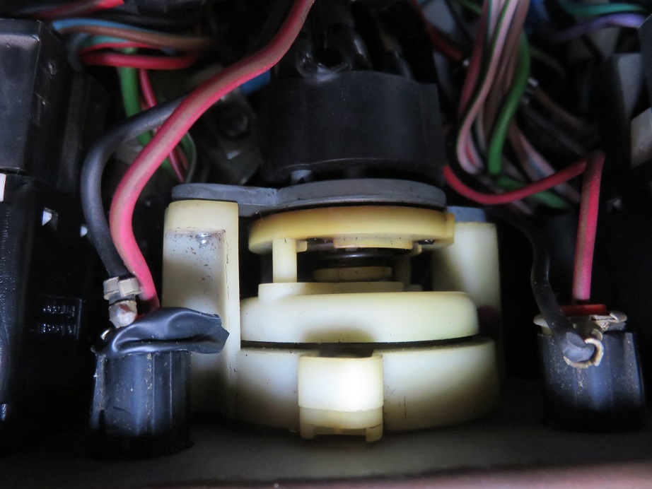

Messagepar MarvinBerry27 » Mer 29 Sep 2021 à 18:01
Bastien-fma a écrit:Non, il y à bien deux connections. Ça fonctionne mieux avec un + et un - :wink:
Il n'y a certainement pas un + et un - à cette endroit.
Le + arrive en permanence aux ampoules, ce que tu viens ''contacter'' c'est la masse.
On envoi une masse sur les ampoules pour fermer le circuit et les allumées (ou le contraire)

Messagepar zibal » Mer 29 Sep 2021 à 21:46
Marvin, donc un de mes fils (3 ou 4) avec le jus et l'autre la masse?
zibal
Messages: 244
Re: Zibal VIN2031
Messagepar Stainless » Mer 29 Sep 2021 à 21:47
3 et 4 sont reliés au meme contacteur. le mauve arrive de l'ampoule, le noir est une masse

Messagepar zibal » Dim 03 Oct 2021 à 16:32
Bonjour à tous.
Les lampes de portes remarchent. Les connexions des boutons étaient pourries et/ou pas connectées correctement. Maintenant c'est bon.

Messagepar Stainless » Dim 03 Oct 2021 à 17:09
tu peux en profiter pour éliminer ces raccords rapides ( les pieces bleues) qui sont des bidouilles de fainéant et sources d'incendie

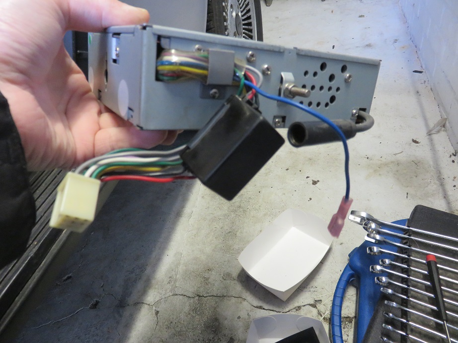

Messagepar zibal » Lun 04 Oct 2021 à 09:34
Sur le poste de radio, 3 câbles sont branchés. La grosse fiche normale, l'antenne, et un autre plus petit qui mène derrière le siège conducteur (voir photo).
C'est quoi ce fil?
zibal
Messages: 244
Re: Zibal VIN2031
Messagepar Stainless » Lun 04 Oct 2021 à 13:42
c'est le signal 12v pour le relais de l'antenne motorisée

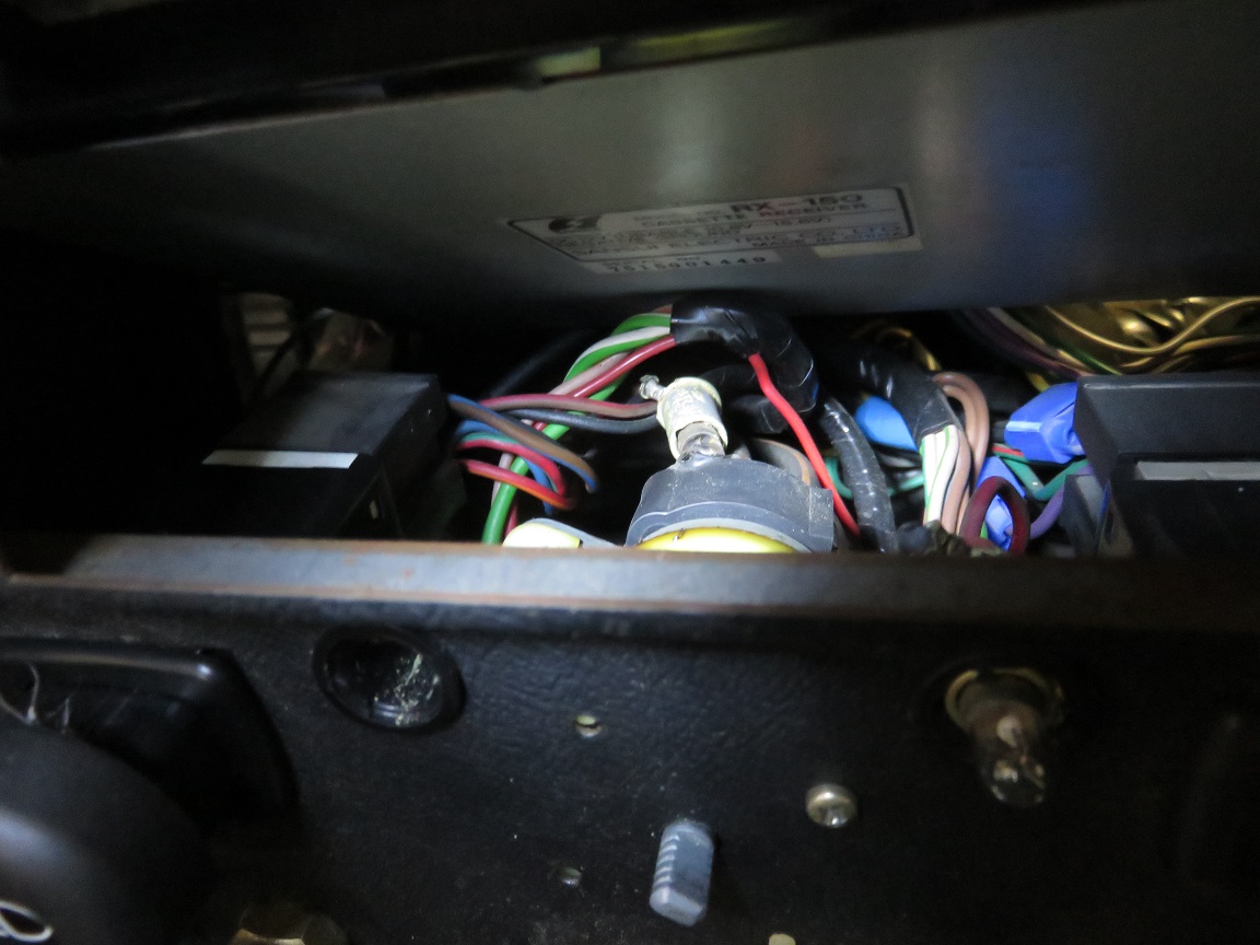

Messagepar zibal » Dim 10 Oct 2021 à 13:20
Est-ce qu'il peut y avoir des problèmes de chauffe avec les vieux Switch du panneau de contrôle de la clim/chauffage? Et est ce qu'il est conseillé de les remplacer?
Genre comme celui de la photo.
Merci
zibal
Messages: 244
Re: Zibal VIN2031
Messagepar Stainless » Lun 11 Oct 2021 à 13:30
aucun risque.

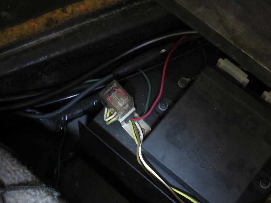

Messagepar Stainless » Lun 11 Oct 2021 à 20:13
penses à ajouter le relais sur le LMS, là ça chauffe et ça fond...
il y a effectivement des circuits sous dimensionnés et des points faibles dans la voiture, comme le circuit d'alim de la pompe à essence. tu trouveras les mises à jour préventives dans les tutoriels
