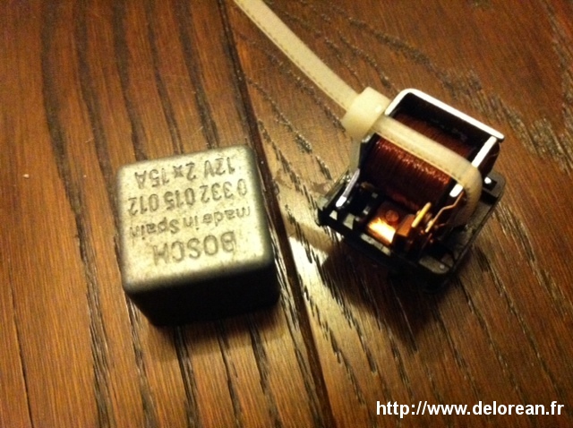

Non pas aujourd'hui...
Le relais lambda à craqué.
30ans de service, c'est pas solide!!!
Il a fini la journée forcé avec un tie-wrap, à enlever à chaque pose...

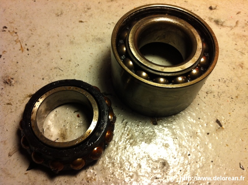

Et puis un roulement à craqué aussi. (30ans aussi alors ça va)
Ça sonnait plutôt que de faire un vieux bruit.
Une espère de résonance sonore qui couvrait le moteur.
A changer donc...

Dites, comment s'enlève l'ancien roulement (train avant) il faut bricoler une pièce d'appui ou la partie centrale tient l'effort de la presse?
Messagepar Stainless » Sam 07 Jan 2012 à 21:07
l'effort de la presse doit s'exercer sur la cage

J'ai changer les miens. Il faut mettre les roulements dans le congelo. Ca rentre mieux. C fou c bidul qui tombe en panne. C epouvantable
Messagepar ylric » Dim 08 Jan 2012 à 18:34
Et pour virer les anciens, comment as tu fait?
Messagepar jojo » Dim 08 Jan 2012 à 22:35
A la presse.

Merci en tous cas, je vais surement essayer d'extraire le moyeu un soir pour commencer...
Messagepar ylric » Mar 24 Jan 2012 à 21:56
Pour repondre à ma propre question, une douille de 36 suffit pour virer l'ancien roulement à la presse. Il n'est necessaire d'avoir une cale de la dimension exacte du roulement.
L'emmanchement du roulement sur le pivot de moyeu etait superbement graissé et il n'y a eu aucun probleme pour l'enlever.
Ok, un peu de motivation aujourd'hui:
L'ancien roulement une fois ouvert ne presentait pas de rupture ni de debris. C'est donc seulement une usure naturelle qui avait fini par le rendre bruyant.
Plus qu'a monter un roulement neuf :)
Vous etes nombreux à parler de colle a roulement.
L'ajustement est plutot... "ajusté", alors est-ce bien utile?
Je suis plutot tenté de mettre une couche de graisse pour proteger.
Messagepar Stainless » Mar 24 Jan 2012 à 22:03
pas besoin de colle ! ca rentre en force, puis il y a un circlip contre tout mouvement lateral.
