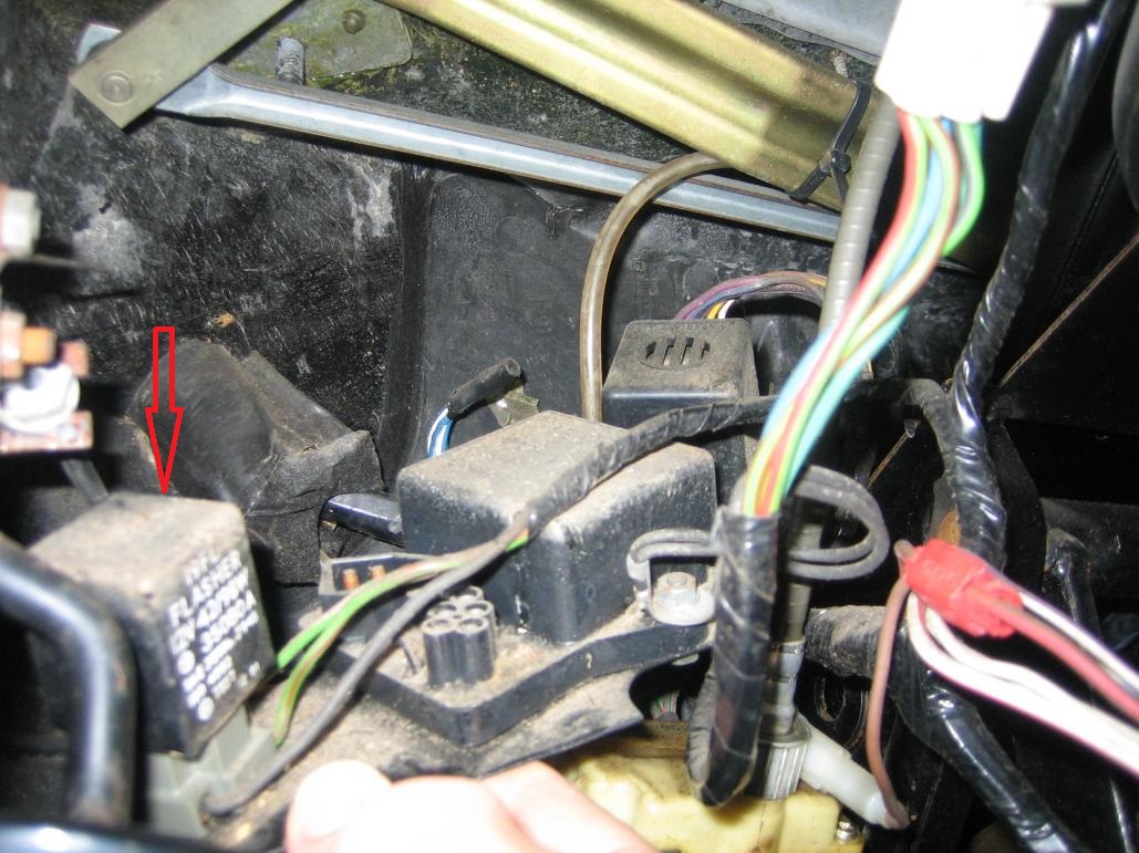

Messagepar johnzgrosjean » Jeu 04 Mar 2021 à 22:41
le volant est sorti, mais quand on constate l'état de la première clef allen.... bref . Commodo changé. Tout fonctionne ... sauf les clignos . Warnings ok, fusibles ok.
Le module clignotants c'est ça ? :

Re: Eve & Chris & 16318
Messagepar johnzgrosjean » Jeu 04 Mar 2021 à 22:58
je suppose que c'est ce qui est a incriminer ...... je n'ai pas encore visualisé l'endroit où loger cette chose :ios_14:
Messagepar evie » Jeu 04 Mar 2021 à 23:57
sur la meme platine que le buzzer sous le tableau de bord à gauche vers la colonne de direction
Messagepar johnzgrosjean » Ven 05 Mar 2021 à 06:52
evie a écrit:sur la meme platine que le buzzer sous le tableau de bord à gauche vers la colonne de direction
1000 thanks :ios_50: :ios_48:
