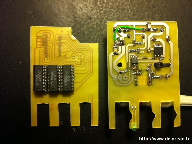

Un truc qui me tente depuis longtemps: Le speedo a tubes nixies :D
Trois tubes IN-2 dans un boitier alu de 6.5cm de large.
Comme çà selon les jours et l'humeur je pourrai utiliser le speedo de Damien, ou celui-ci.
Comme il se doit les circuits de pilotage sont des K155ID Soviètiques.
Le cablage des nixies se ferra par fils volants pour gagner de la place.
Ce speedo est en outre doté d'une interface CAN, il pourra donc au choix afficher une info moteur.

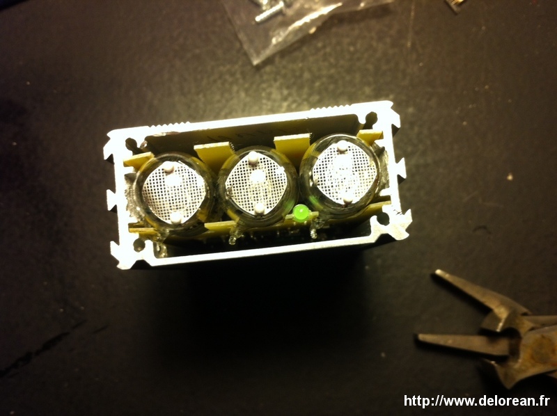

Messagepar ylric » Lun 12 Mar 2012 à 22:10
Bon un peu de motivation, et voila.
Excellente miniaturisation, le speedo à tubes est plus petit que celui à LEDs ;-)
Il manque une jolie façade et ce sera bon!
