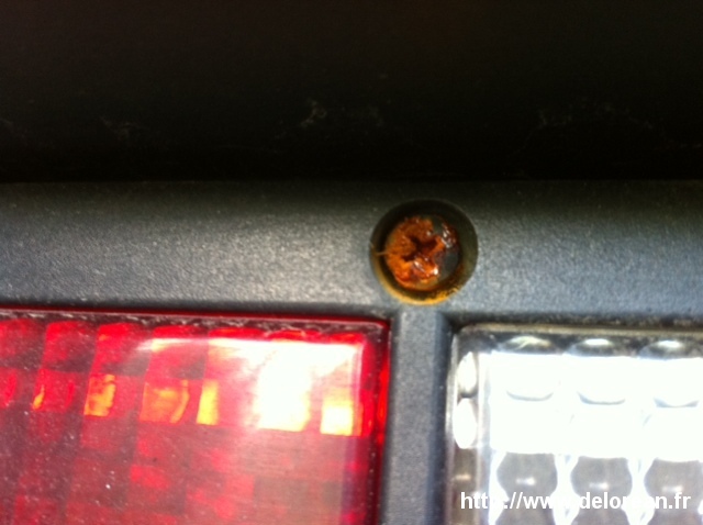

L'an dernier, à l'occasion d'un changement de side marquer, je commande le "Exterior screw kit" DMC.
En gros les vis noircies de fixation des divers machins lumineux exterieurs.
Au bout d'un an:
Pas top :evil:
Les vis d'origine vont retourner sur la voiture, elles etaient bien plus coriaces et en bien meilleurs etat apres 30 ans.
Messagepar Anthony » Lun 14 Mai 2012 à 15:18
Les miennes date de avril 2011, et elle sont dans le même état :cry:
Messagepar Peabody » Lun 14 Mai 2012 à 15:38
j'ai conservé les miennes. Pour leur donner une nouvelle jeunesse, je les ai brossées puis re-peintes en noir (à la bombe, en les plantant dans une planchette en bois). Pour éviter d'abîmer la peinture au remontage, il faut procéder délicatement en tournant le tournevis sans accoup.

Messagepar aventure » Lun 14 Mai 2012 à 15:46
J'ai fait de même que Jean-Marc avec un truc qui tient la route :)

J'ai mis des vis inox, ca brille un peu mais ca ne rouille pas :lol:
Jean-Marc, ton photo montage me rappelle la fausse pub pour le porte chat :D
Messagepar ylric » Mar 15 Mai 2012 à 13:01
J'ai vu au boulot qu'ils ont quelques references d'inox noirci,
il faut que je regarde si il y a cette taille de vis, et qui les leur vend.
Messagepar arcadion » Mar 15 Mai 2012 à 13:04
Mais rien ne t'empêche de faire bleuir tes vis inox à la flamme (pas trop longtemps, un bref instant) puis passage dans l'huile et hop, c'est bleui / bruni.
Moi perso, j'aime bien quand ca brille :lol:
Messagepar Peabody » Mar 15 Mai 2012 à 13:31
Si les nouvelles vis se sont rouillées c'est que, justement, elles ne sont pas en inox. S'il en existe d'identiques en inox, pourquoi pas, mais c'est si facile de les nettoyer et de repartir avec pour un tour…
