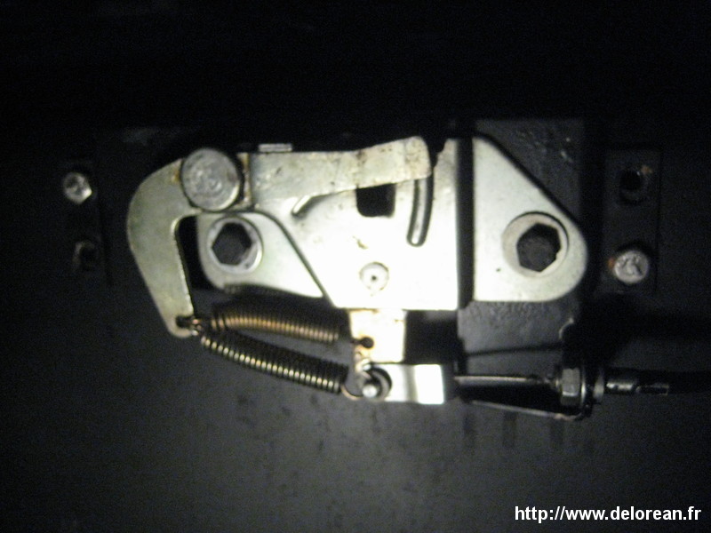

Ah quand les ouvertures de portes automatiques ? :lol:

Messagepar aventure » Ven 01 Juin 2012 à 20:57
Bien jouer !
J'ai vus que chez Anthony, chez lui l'actionneur est fixer depuis là:
Messagepar ylric » Ven 01 Juin 2012 à 21:00
C'est tout de meme plus discret dans l'habitacle ;)
Alexis a écrit:Ah quand les ouvertures de portes automatiques ? :lol:
Nan, juste le necessaire.
Messagepar quentin88 » Ven 01 Juin 2012 à 21:08
:D terrible l'ouverture du coffre :!:

Messagepar Kaaes » Sam 02 Juin 2012 à 13:42
énorme le système ! Bravo !
Messages: 861
Messagepar delorean29 » Dim 03 Juin 2012 à 11:03
Pas besoin d'un cablage compliquer ?

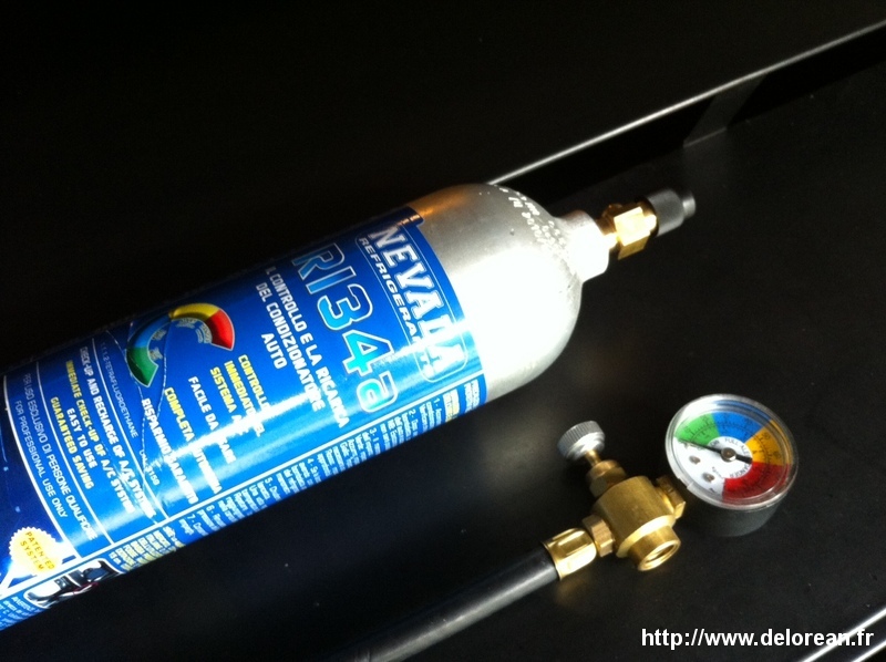

Messagepar ylric » Ven 15 Juin 2012 à 14:49
Remplissage de clim: ok go!
Ca va faire hurler les gens du metier mais ca me saoulait de passer par un forfait clim.
A l'epoque de la remise en route de la clim j'ai eu droit a des fuites un peu partout et j'ai donc asses vu les centres auto.
J'ai donc opté pour la petite bouteille que montre la photo, dont une faible fraction du contenu a rendu un fonctionnement impec.
Youpi, j'en ai asses pour 30ans.
Messagepar arcadion » Ven 15 Juin 2012 à 15:48
Hey Cyrilou !
Mais tu as dégotté ca ou ?
:shock:
Chris.
Messagepar jojo » Ven 15 Juin 2012 à 16:46
Est ce que ca se snif?
Messagepar Alex » Ven 15 Juin 2012 à 17:35
La clim c'est pour les mauviettes
Messagepar djamel » Ven 15 Juin 2012 à 22:13
tu as trouvé ça ou ?
Messagepar aventure » Ven 15 Juin 2012 à 23:33
c'est de la bombe baby, tu fais un complément à la Mountain :mrgreen:
Messagepar julien » Dim 17 Juin 2012 à 10:56
Ca, ça vient pas de France!!!

Messagepar ylric » Lun 18 Juin 2012 à 17:15
Alex a écrit:La clim c'est pour les mauviettes
Je vois ca que tu veux dire, mais tu fera moins le malin trempé de sueur comme une eponge cet été :lol:

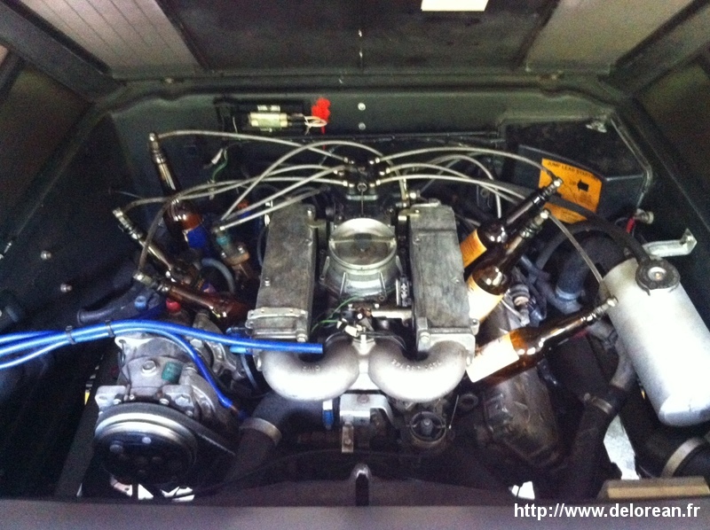

Messagepar ylric » Lun 18 Juin 2012 à 17:24
J'ai des tremblements au ralenti, et une consommation de carburant en hause depuis deux ou trois mois.
Apres avoir verifié soigneusement l'allumage, l'avance, sa variation, les bougies, le courant de decharge dans chaqu'une, la régulation lambda, les mauvais contacts, l'age du capitaine...
Aujourd'hui test des injecteurs:
En forcant la pompe a essence (fils blanc/violet et marrons du modules RPM), on peut appuyer plus ou moins sur le plateau sonde et observer le spray des injecteurs a divers debits.
Il y a deux injecteurs qui foirent et particulierement un bien moisi. A changer donc.
Ce genre de test permet aussi de verifier le bon comportement du doseur :
on doit trouver autant d'essence dans chaque bouteille et cela pour divers debits (plateau sonde plus ou moins enfoncé donc).
