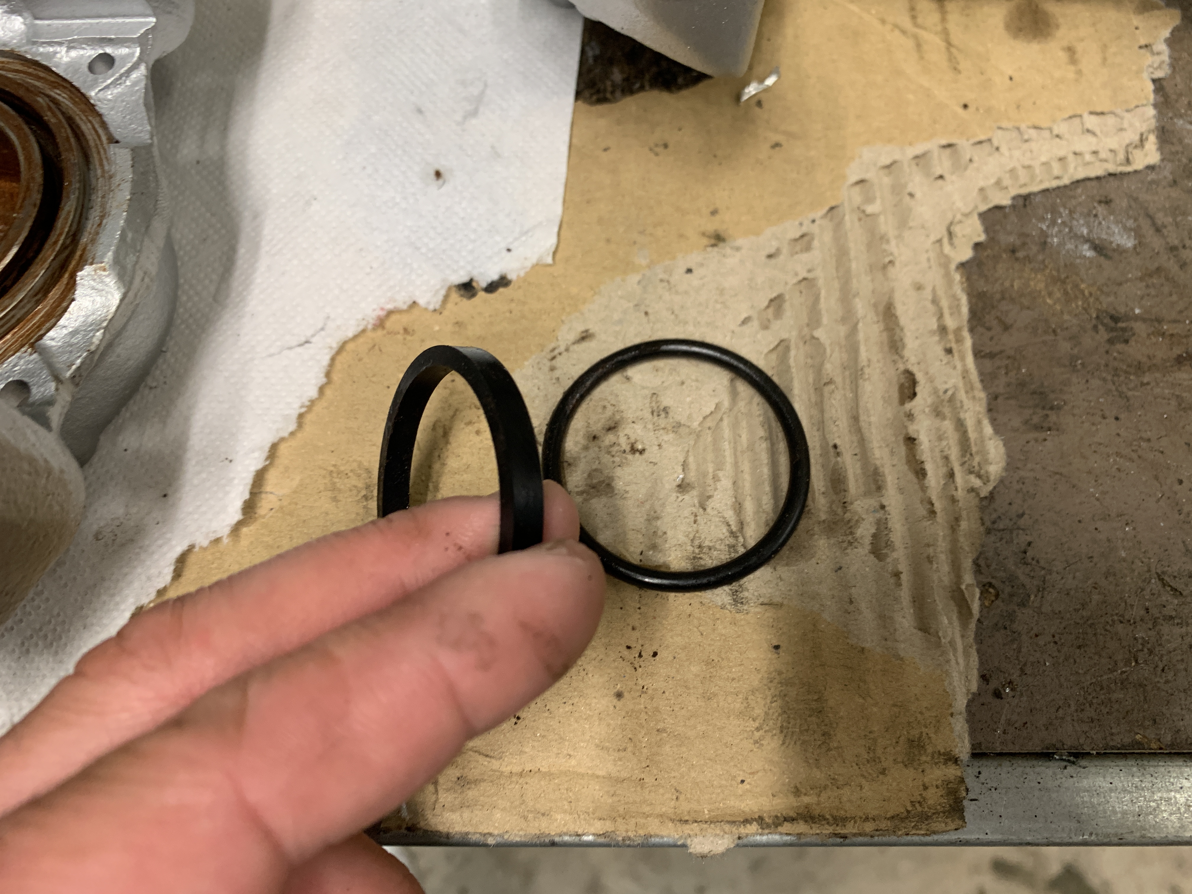

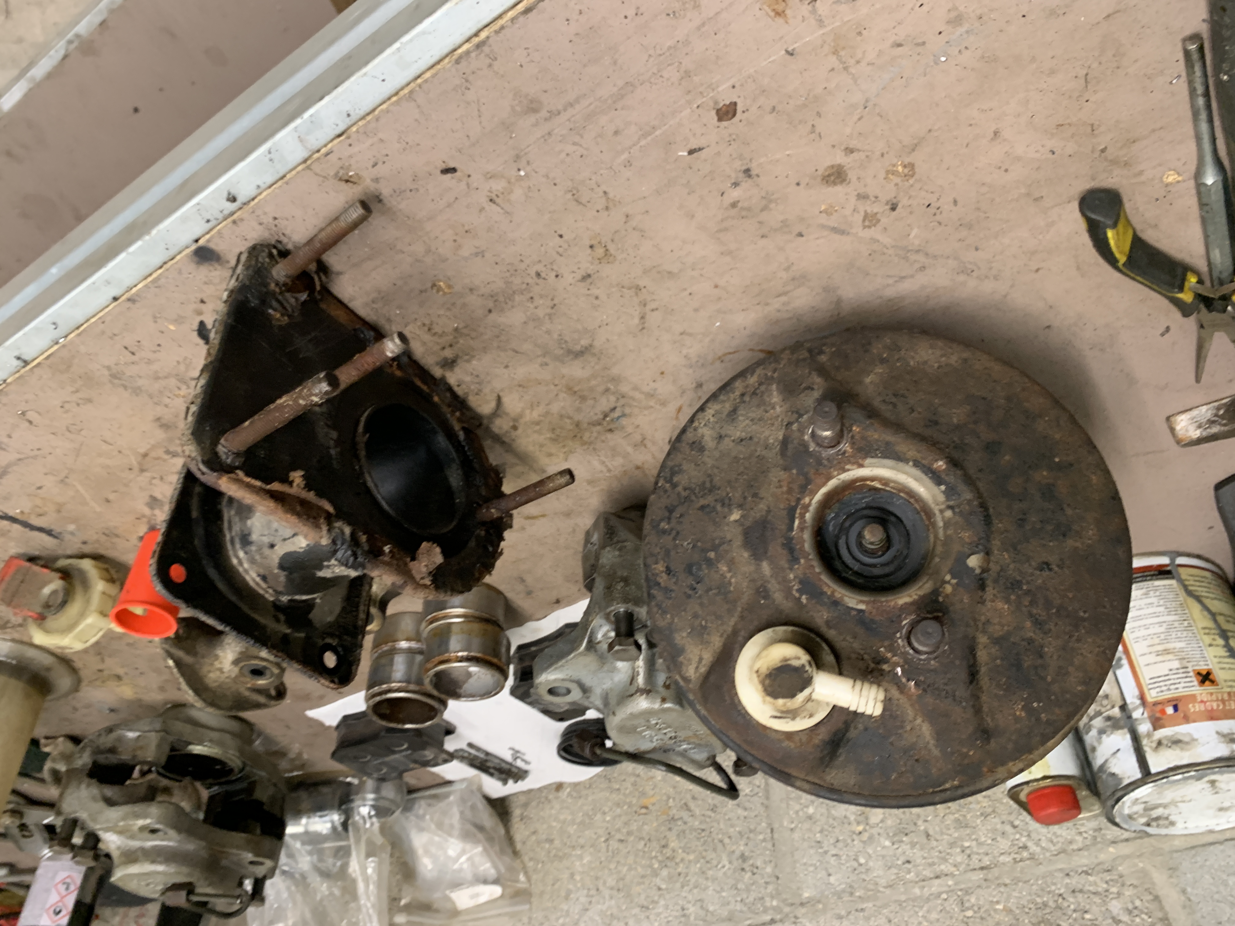

Quelqu’un a déjà refait les joints du mastevac ?
J’ai deux joints sur lequel je ne sais pas où ils vont...
Un torique et un rond assez large.
Merci pour vos retours !

Messagepar MarvinBerry27 » Sam 28 Aoû 2021 à 13:06
de mémoire le joint assez large va entre le MC et le mastervac

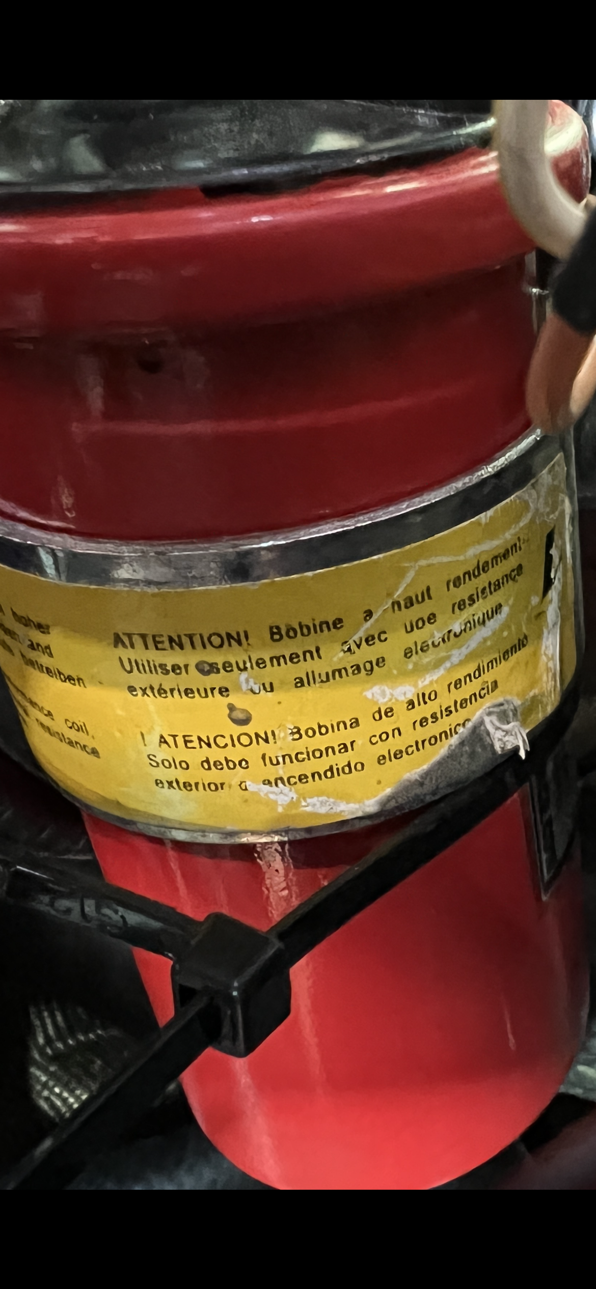

Messagepar maxdubbe » Ven 08 Juil 2022 à 15:13
Bon étant donné que c’est Raph qui va répondre à la question je lui pose directement la question! :ios_38:
J’ai installé une bobine MSD ainsi que des fils de bougies renforcées et modifications de l’écartement des bougies mais tout le reste d’origine à ton avis il y a un risque pour mon ecu d’allumage?
(Regarde l’inscription sur la photo)
Merci

Messagepar tx50 » Ven 08 Juil 2022 à 18:15
il semble que la résistance ballast soit là pour ça...non?
Messages: 732
Re: Max Vin#17111
Messagepar Stainless » Ven 08 Juil 2022 à 21:54
en effet le ballast va limiter la puissance.
il y a tres peu d'interet à modifier le circuit HT sans changer l'ECU car celui d'origine et le ballast vont tuer tout le gain potentiel...
c'est une bobine performante, mais alimentée en 9v, ou est l'interet ? :wink:
attention également à ne pas etre trop optimiste avec l'écartement des électrodes puisque la puissance de sortie est bridée.
