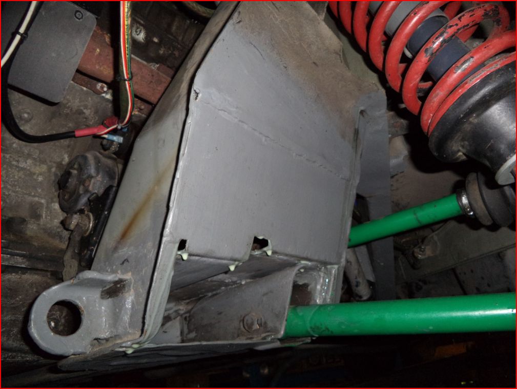

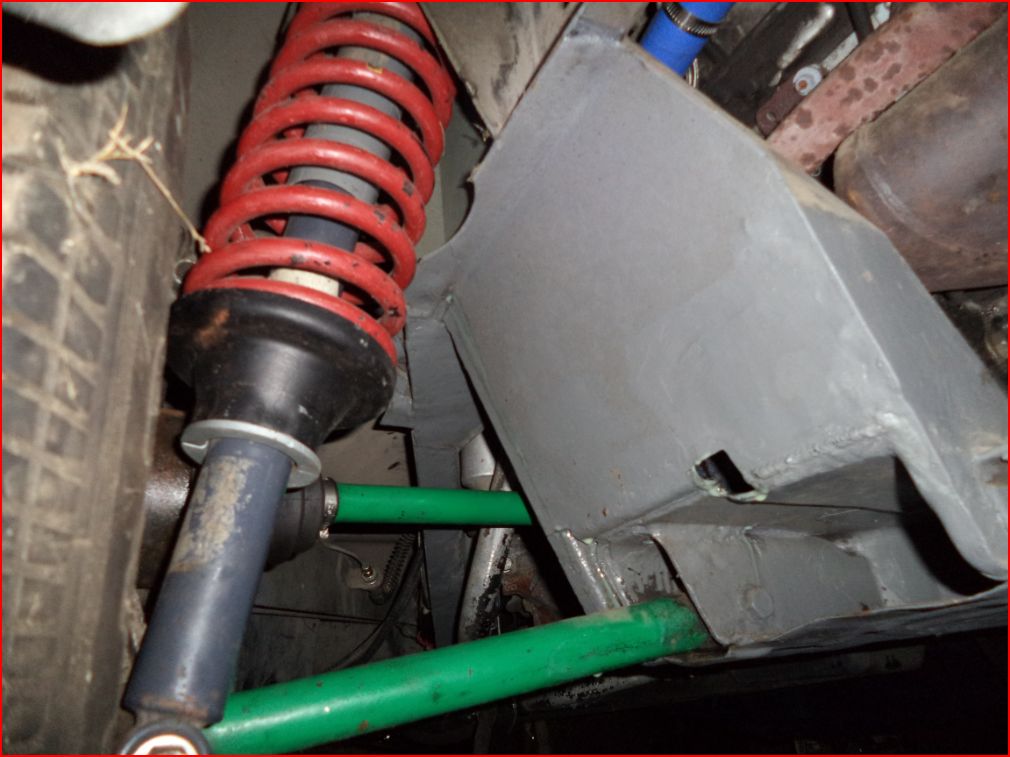

Messagepar claude16 » Mar 01 Juil 2014 à 16:29
Voici le support moteur réparé, on voit bien les traces de soudure. Ce travail a nécéssité le démontage de la coque comme on le voit sur les photos précédentes. Je dispose du systéme de renversement LIQUI que j'avais acheté à l'époque pour ce travail. Si quelqu'un en a besoin, je veux bien le prêter sans problème.
On y voit également les gouttes de cire.

claude16
Messages: 673
Re: Etat des lieux de vin 16991
Messagepar cooldrick » Mar 01 Juil 2014 à 17:17
Très beau travail 8)
