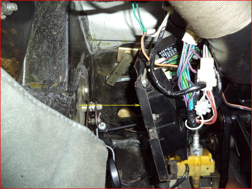

Messagepar claude16 » Lun 02 Juin 2014 à 16:47
J'ai une platine qui "pendouille" sous le tableau de bord !!! et je ne vois pas de points de fixation dans les parages mais je ne suis pas encore "glissé" sous le TDB. Quelqu'un à une idée ?

Messagepar Alex » Lun 02 Juin 2014 à 16:50
Salut claud, elle se range au dessus, près de la colonne. Le renfoncement a la même forme que la platine en question.
Re: Platine volante !
Messagepar Stainless » Lun 02 Juin 2014 à 16:53
classique. cette platine s'emboite sur une tole au dessus de la colonne de direction, longitudinalement. il faut se contorsionner pour le voir mais c'est accessible.
le clip que tu vois sur ta photo se clipse sur cette tole, et en haut. je ne sais pas si je suis clair, mais la forme du logement , triangulaire, te guidera. pour maintenir le tout, il y a une vis parker, souvent absente.
en demontant le protege genoux, on y voit mieux mais ce n'est pas necessaire.

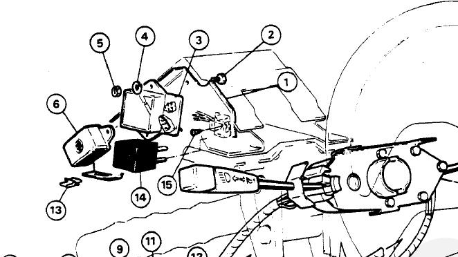

Messagepar Stainless » Lun 02 Juin 2014 à 16:57
comme ceci. la vis 15 empeche la quincaille de se casser la gueule
