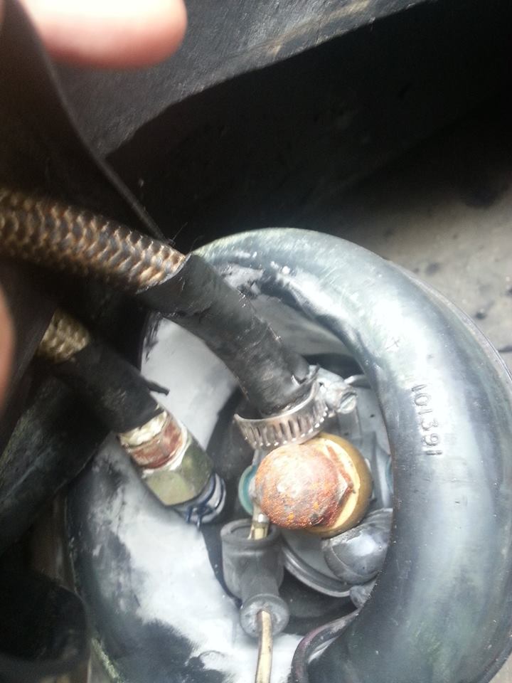

Pompe à essence mise à jour, durit aller et retour mise à jour.
Bottine neuve.
Jauge à essence changée, par contre elle continue d'indiquer "vide", et si je shunt sur le connecteur l'aiguille bouge.

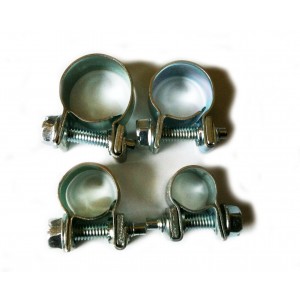

à mon sens, ces soucis de loupiottes sont trés secondaires vu l'état général. je pense qu'il faudrait se pencher en priorité sur la SECURITE; par exemple les serflex sur les conduites d'essence.
je m'explique : les conduites d'origines sont moulées à chaud sur les raccords, elles sont d'un matériau assez rigide : si ça suinte ou qu'elles ont été déboitées, on ne met PAS de serflex !
encore moins du serflex de jardinage.
si l'on remplace par de la Durit, même combat ; jamais de serflex de jardinage, il faut utiliser des colliers spécifiques. au risque de mordre le tuyau et qu'il explose sous la pression.
pour le moment, debrancher les fils au niveau des witchs de portieres, avant de mettre le feu, et attendre la visite d'un autre delorean pour comparer les branchements

Messagepar Kherns » Mar 11 Nov 2014 à 09:21
Durit changées, ainsi que la bottine. 8)
J'ai bien pris ces serflex spécifiques. Plus de fuites.

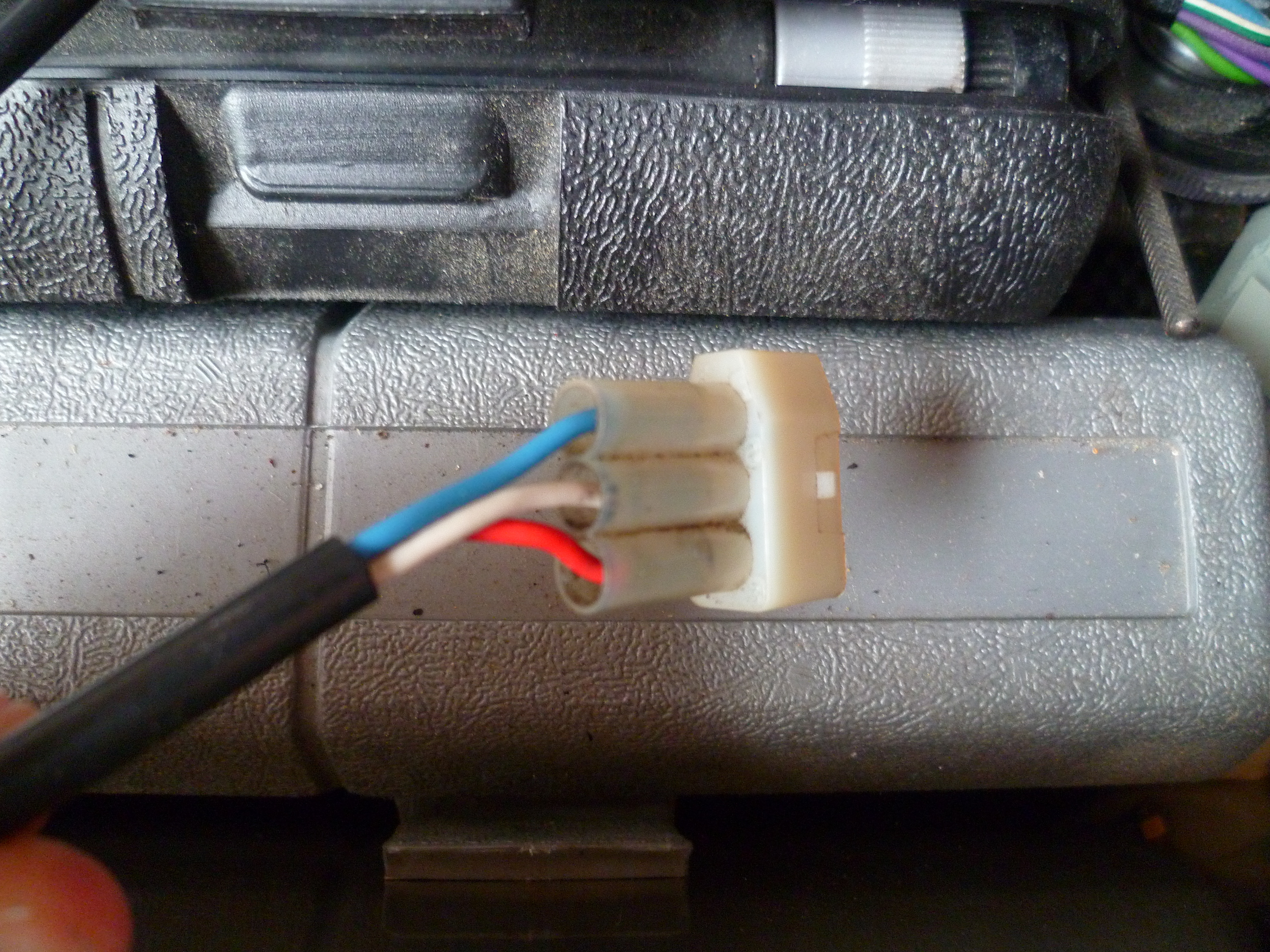

Quelqu'un a t'il une photo du connecteur de la jauge de carburant de Delorean Europe ?
Je reste sur l'hypothèse d'un problème de masse. Elle ne monte pas lol...bien au contraire.
Re: Philippe de Bordeaux
Messagepar Stainless » Mar 11 Nov 2014 à 09:28
c'est l'ancien modèle
