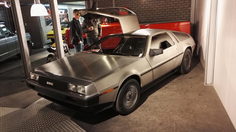

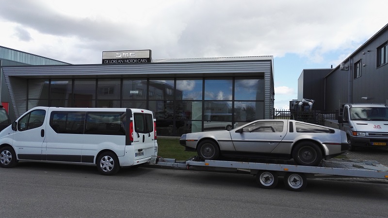

enfin après un bataille intense avec mon pc, je vais enfin pouvoir vous présenter une nouvelle venue parmi vous!!
je viens d acquérir une delorean 83 bva, arrivée direct des us (new York). j en serais le 3 ème proprio.
elle a roulé 15 ans dans l état de new York et les 4 dernières années remisées dans un garage suite à la santé du propriétaire.
sur place elle était suivi par pj grady NY(document et stickers divers dans la voiture à l appui!)

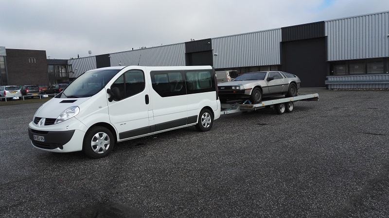

pour ma part, je l ai récupéré par un garage de voitures classique près d Amsterdam

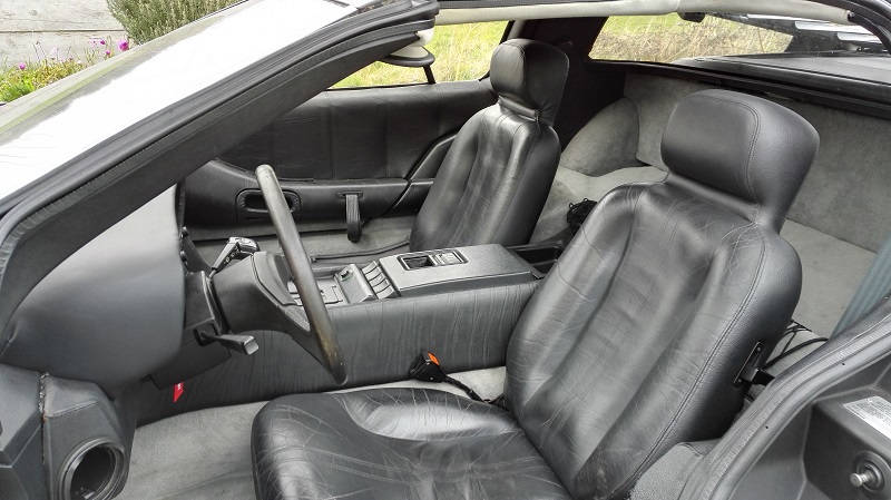

les photos de mon evier roulant!
passage chez ED!

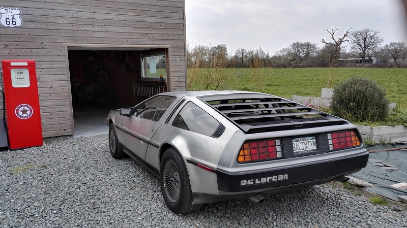

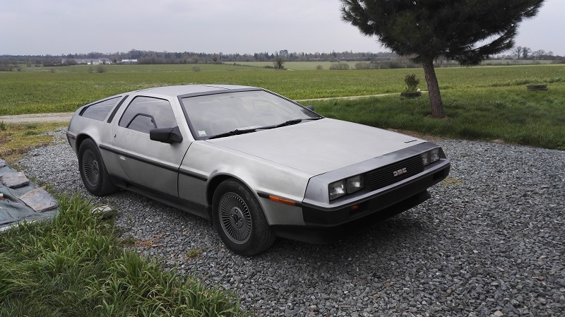

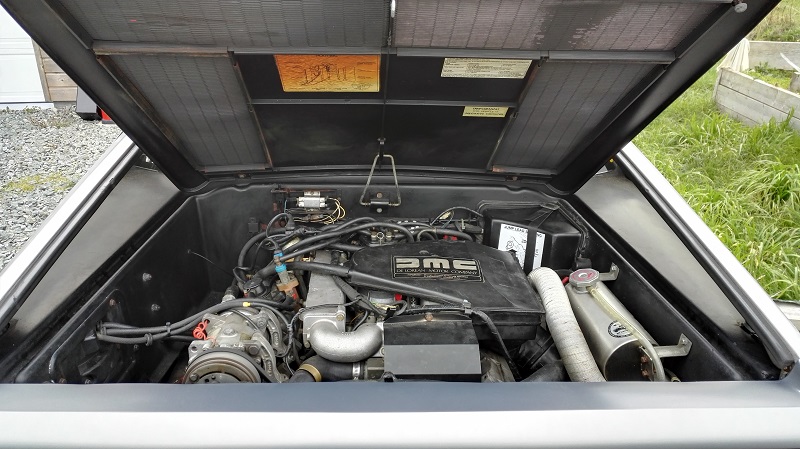

la voiture est en superbe état carrosserie, mécaniquement tout roule mais j ai quelles points à réviser.
-vidange boïte et pont
-réglage du ralenti, parfois irrégulier
-redémarrage pas simple après 1 heure d arret
-freinage , elle tire à droite (maitre cylindre de freins)
-relais d antenne hs
-recharge de clim et ou conversion r134
voili voilou

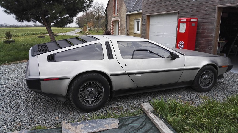

Une de plus avec les bas de caisse rajouté. (ou c'était déjà la tienne dans un autre post ?)
Edit: oui, c'était déjà toi :mrgreen:

Messagepar matmat49170 » Mar 29 Mar 2016 à 12:40
Y en a d autres qui ont les mêmes bas de caisse ???
C est de l accessoires collector des années 80!!

matmat49170 a écrit:Y en a d autres qui ont les mêmes bas de caisse ???
On ne voit pas très bien sur la photo, mais on dirait ces bas de caisse:
http://store.delorean.com/p-9254-side-skirt-set.aspx

Messagepar Kherns » Mar 29 Mar 2016 à 16:05
Salut et bienvenu sur le forum.
- Vérifier l'état du train avant (silent blocs, aussi ceux de la barre stabilisatrice etc)
- pour ton problème de démarrage à chaud, vérifier les pressions à chaud (kit diagnostic disponible par l'association) :
1) Immédiatement
2) 30 min
3) 1H00
Tu as manifestement une perte de pression résiduelle, due soit à la détérioration des deux joint torique présents sur le doseur distributeur (tu peux déjà les changer Afin d'éviter d'acheter des pièces coûteuses), ou au pire un accumulateur d'essence fuyard.
Pour le ralenti irrégulier, si elle ne donne pas l'impression de caler, tu dois avoir un léger excès de richesse.
Mais verifier déjà si il n'y a pas de fuites d'air au niveau des durits à dépression. Que les vis bronzes sur les papillons sont fermées, que l'iddle speed motor n'est pas un peu grippé.
Débrancher la sonde lambda, moteur chaud vérifier au Dwell mètre. Baisser un schtroumpf. Rebrancher et observer si çà va mieux !
