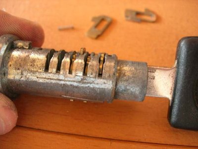

il suffit de modifier les barillets des portieres pour qu'ils s'adaptent à la clé de contact. cout= zero et une seule clé pour toute la voiture. il faut limer les palpeurs.( ou simplement les permuter ou en retirer)
[how-to] Conversion One-Key_page6_image21.jpg (22.14 Kio) Vu 4030 fois

l’inconvénient c'est que tu peux ouvrir la porte avec n'importe quelle clé ! (ou un gros tourne vs plat) :mrgreen: :twisted:
