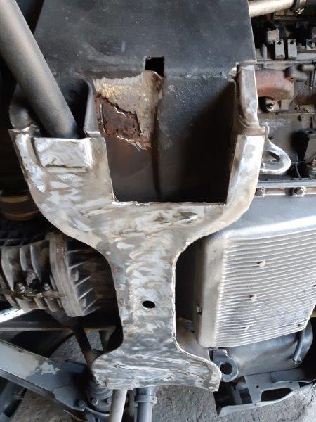

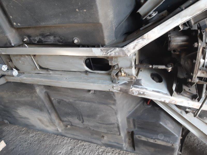

Belle robe inox intacte, avec des dessous à rafraichir ( problème epoxy qui s’écaille, révision des étriers durite, joint BV, ... de quoi s'occuper un hiver)
en tant que nouveau membre, je cherche des informations sur les divers fournisseurs de pièce, si possible de qualité.

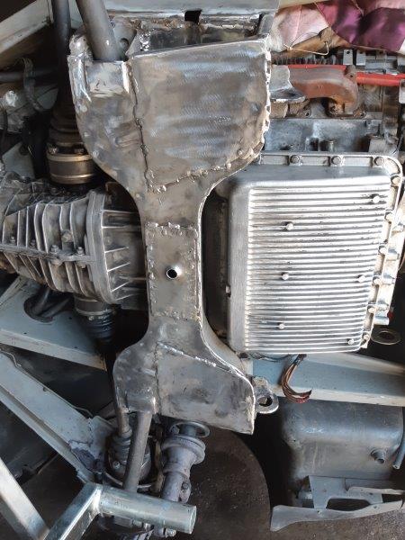

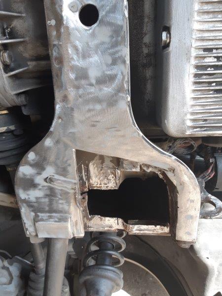

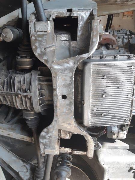

J'ai un soucis pour enlever la tôle de protection du volant moteur car les 4 vis sont à raz de la traverse arrière.
Je souhaite sortir la boite pour faire les joints spi de la BV et du volant moteur, et pallier vilo.
Avez vous des bons tuyaux

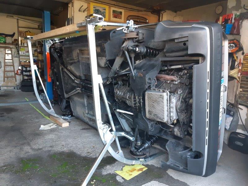

ci joint une photo de la bête dans la cour, sur le basculeur et sur le pont.

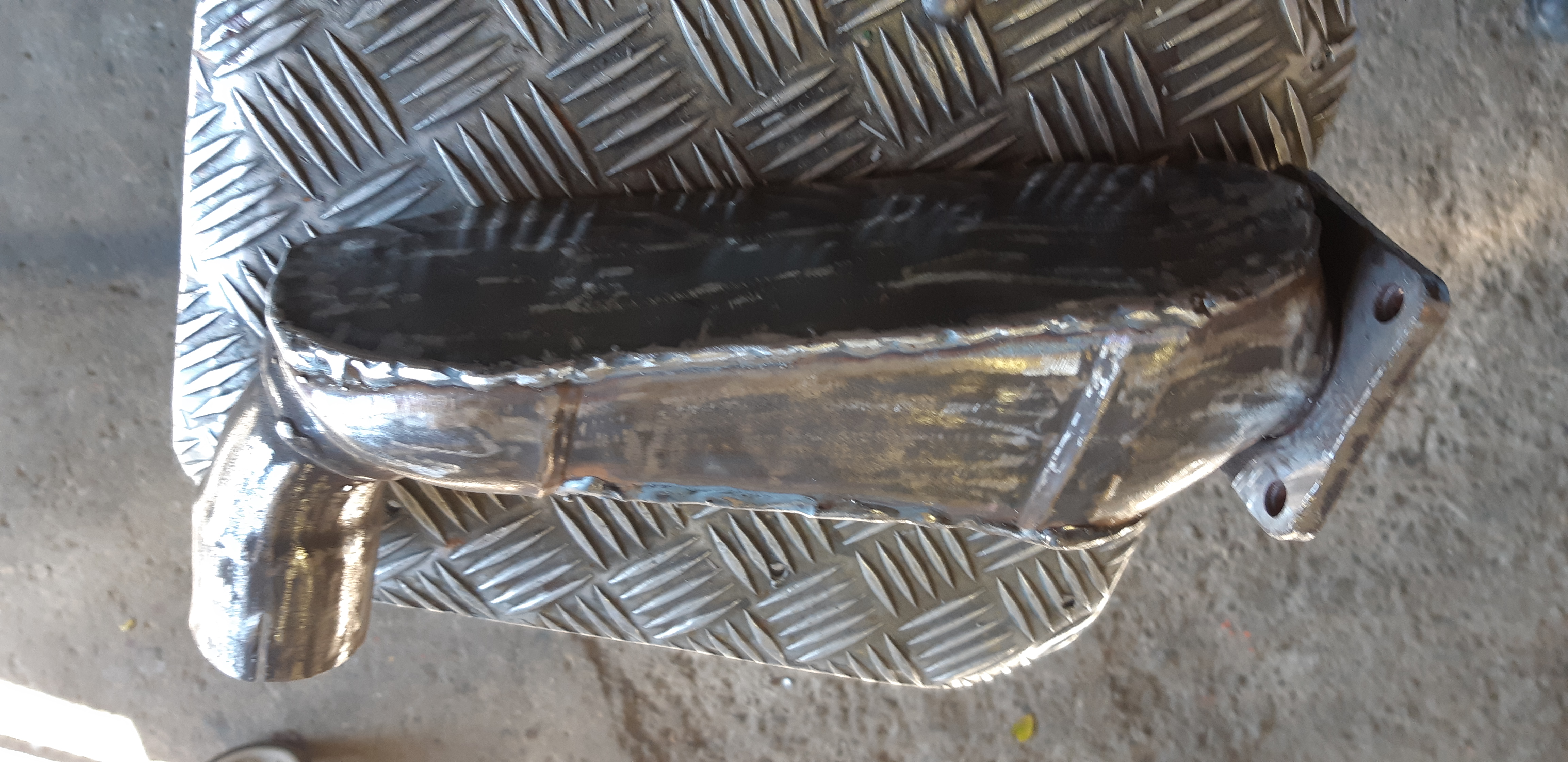

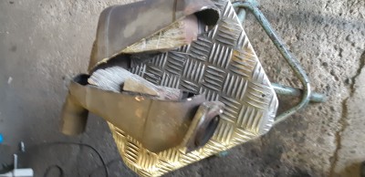

ainsi que le traitement stageone du catalyseur et de échappement, made in barracuda.

Normalement, en soulevant un peu la boite de maniere à basculer le groupe, on degage assez d'espace pour enlever ces vis. Vous trouverez toutes les infos techniques en adhérant à l'amicale ( tutoriels, archives techniques, references croisées, documentation etc...)

Pas mal ton système pour retourner l'auto, je devrais faire ça pour mon embrayage :roll:
