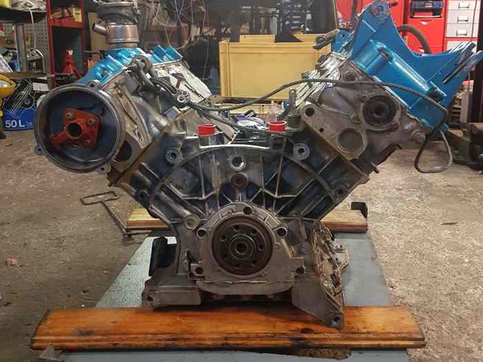

Re: Karen & Gérard #2068
Messagepar lelimac » Mer 17 Oct 2018 à 09:26
pour un gros moteur c'est facile , meme tres facile pour un PRV , ils etaient tres utilise en competition
il faut partir sur un deja prepare
un foucart est deja au top
https://www.mikadoracing.com/index.php? ... ce=1822334
