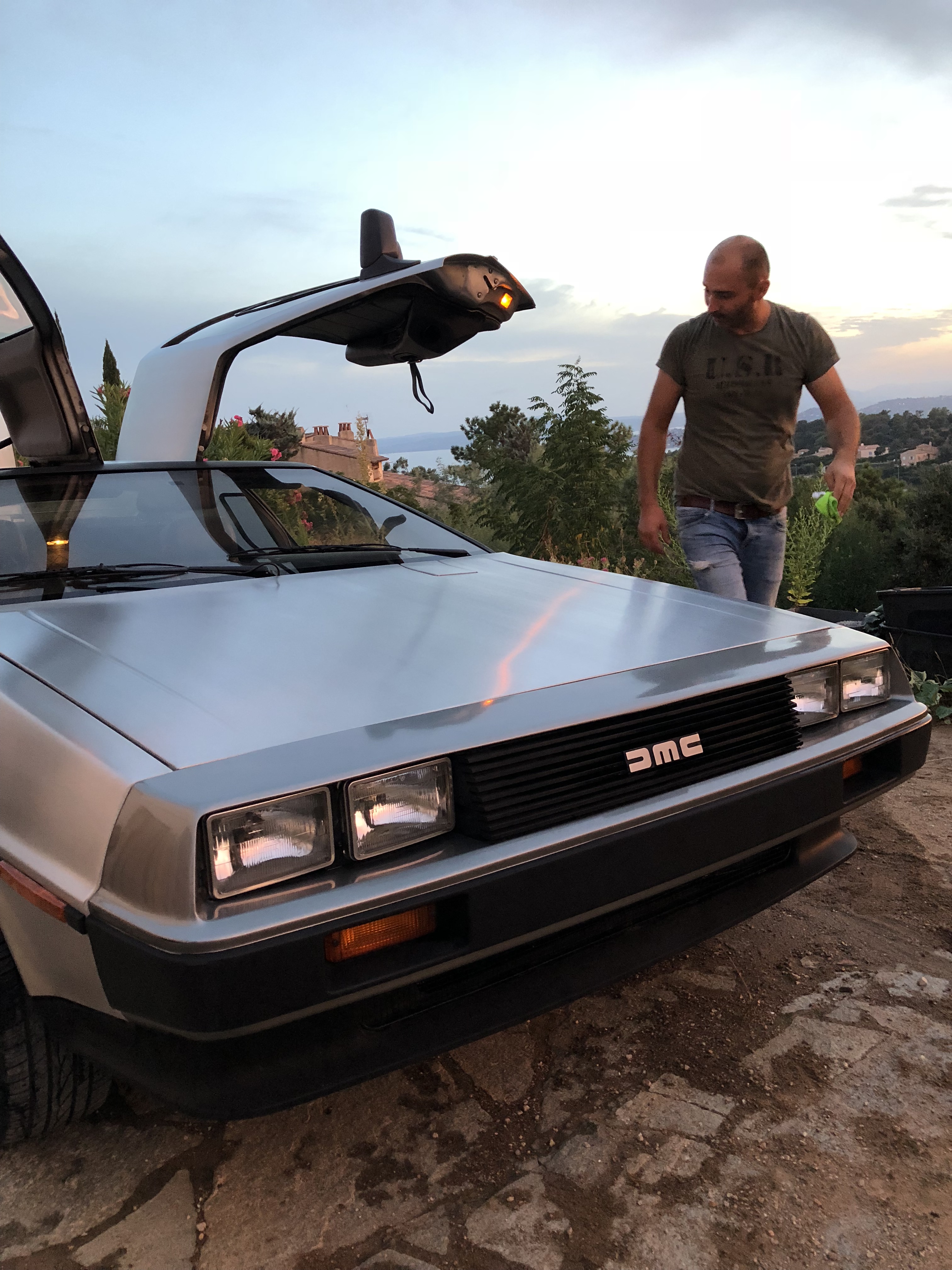

bonjour, heureux d'intégrer le club !
Ma Delorean vin 00770 importée de Californie en septembre est super .
biensûr , je découvre tout !
Ayant aussi cox et combi, je suis passionné de voiture iconique !
