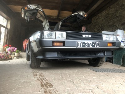

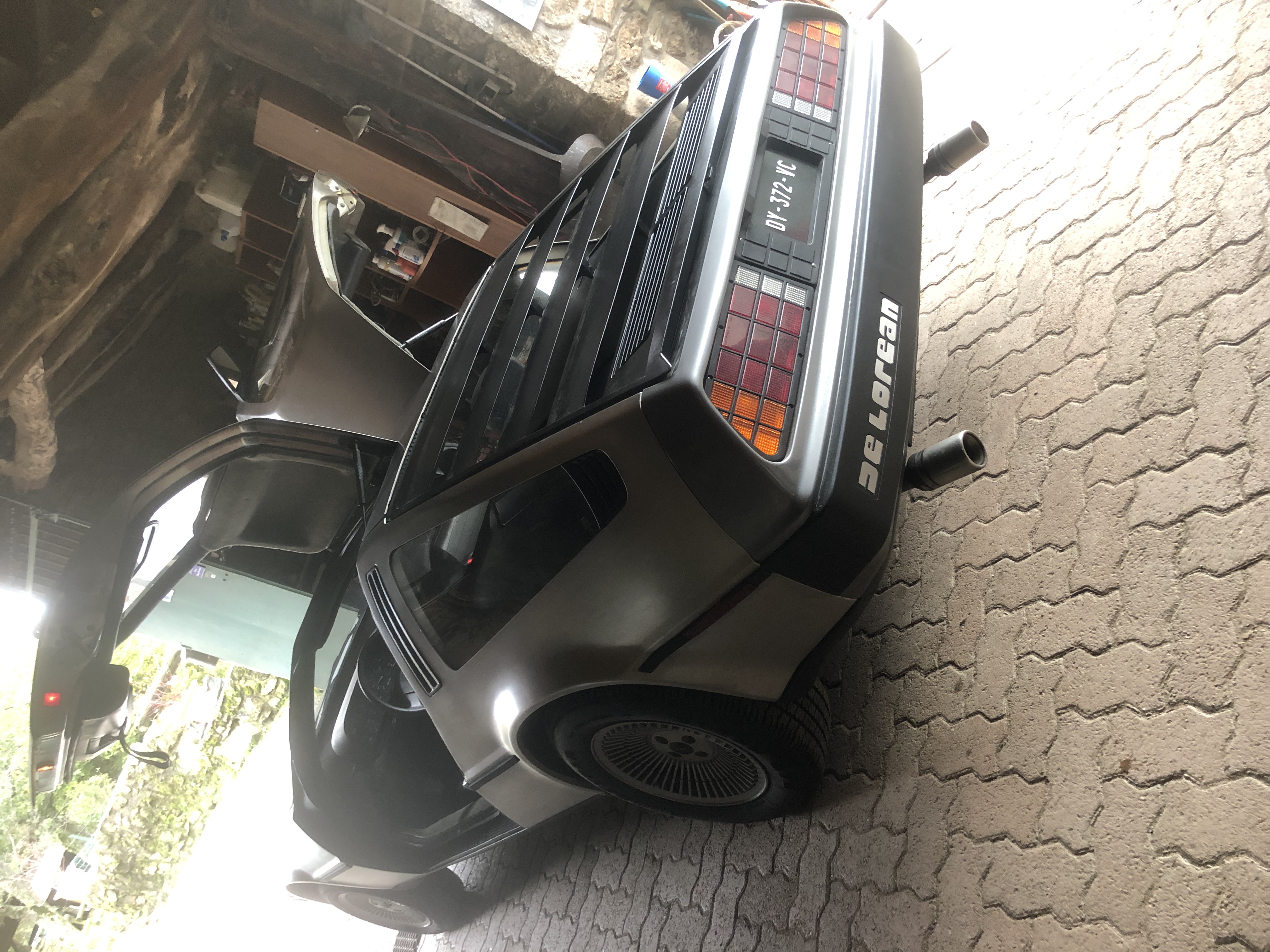

Messagepar adribrun93 » Ven 08 Nov 2019 à 15:30
En voilà quelques unes:

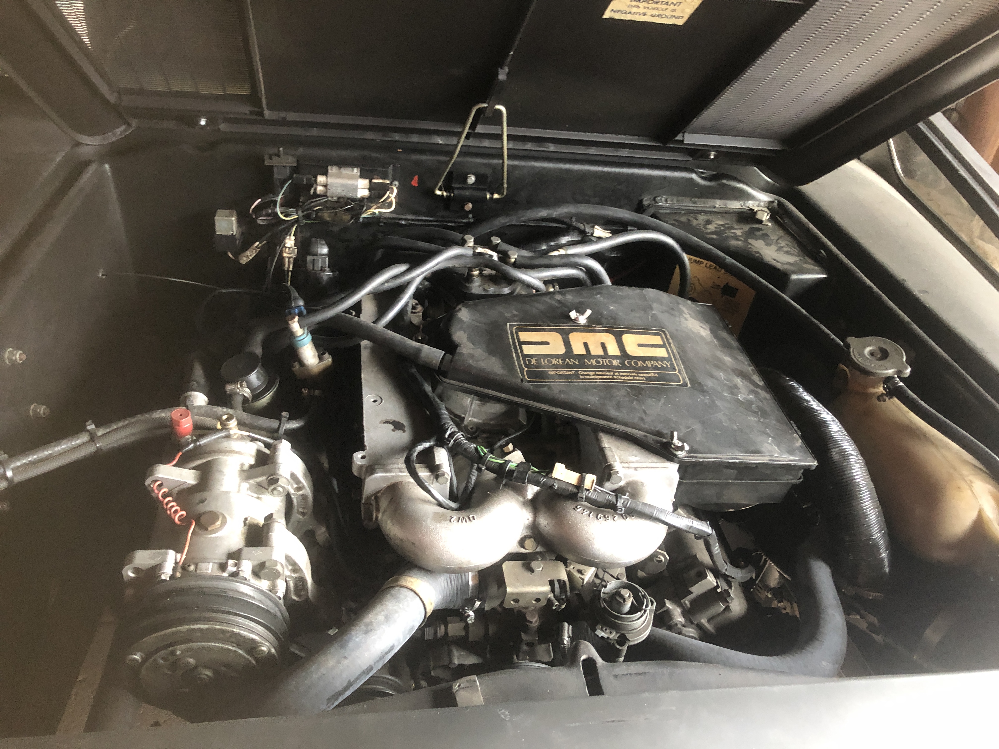

Messagepar adribrun93 » Sam 09 Nov 2019 à 11:11
J’ai donc acheté cette voiture sur Bourgeuil et je l’ai ramené par l’autoroute sans aucun problème mis à part le fait que l’ancien proprio avait converti les phares Av en H4/H1 mais sans modifier le faisceau d’origine ce qui fait que j’ai du en éblouir plus d’un durant le trajet de 500bornes de nuit qui plus est :(
Le reste de la voiture présente bien a part quelques pocs et l’ajustement des différentes pièces de carosserie laisse à désirer; j’essayerais de résoudre ça petit à petit.
Mécaniquement j’ai le joint Spi du damper qui fuit un petit peu et elle a tendance à caler lors des premières minutes de fonctionnement à froid et également à chaud mais dans une moindre mesure, je remplacerai prochainement l’allumage complet mais je pense que cela provient plutôt de l’enrichissement à froid mais je ne sais pas comment le régler :ios_14:

Messagepar Stainless » Sam 09 Nov 2019 à 12:30
adribrun93 a écrit: je pense que cela provient plutôt de l’enrichissement à froid mais je ne sais pas comment le régler :ios_14:
reporte toi au tutoriel "controle et reglage" en rubrique technique, car il te faudra pousser le diagnostic au delà de l'allumage, a commencer par le controle des pressions du KJet avant toute chose, ce qui permet de faire l'etat des peripheriques d'injection, en particulier le regulateur de chauffe ( qui gere globalement l'enrichissement a froid ). on ne procede au reglage de la richesse qu'apres verification du WUR, de la boucle lambda et des injecteurs

Messagepar Michael » Sam 09 Nov 2019 à 23:40
adribrun93 a écrit:Je suis du côté de Condrieu
où il y a les meilleurs viognier et surtout les côte rôtie :ios_18: , c'est certain tu es un bon gars toi :ios_21:
Sinon bienvenue à toi et bel achat :ios_50:
Pour ton problème, écoute Stainless (Raph), c'est notre docteur.
Je vois que ton réservoir d'eau est d'origine et peut être aussi le deux durites d'eau principales. Je te conseille de changer ça, ça t'évitera au moins une panne :wink: , et une éventuelle surchauffe du moteur.
