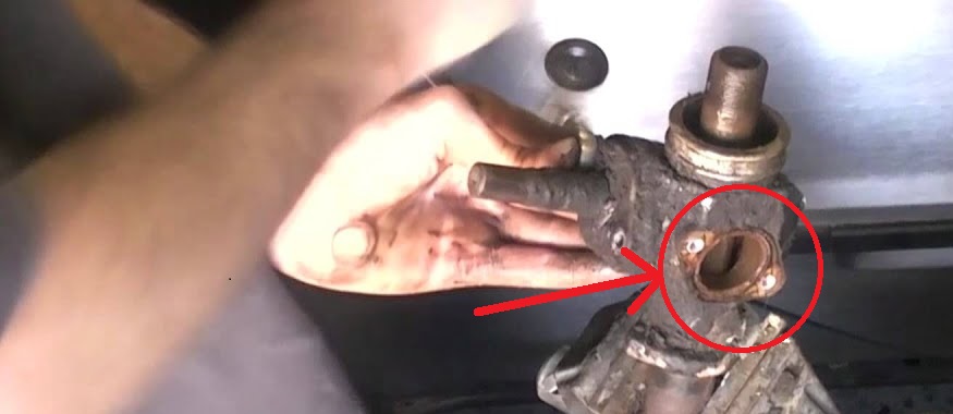

Messagepar Stainless » Jeu 12 Mar 2020 à 21:23
voir les How-to :arrow: https://www.stainlesswings.fr/forum/vie ... php?t=1978
il est recommandé de bien drainer la vieille huile ( s'il en reste, souvent, il n'y a plus rien), soit en desserrant un soufflet, soit en deposant la cremaillere. ensuite pour remplir, il suffit de deposer le cache oval à l'avant du pignon d'attaque ( avec la cremaillere en place). attention aux petites pieces qu'il faudra deposer et reposer dans l'ordre : cales d'epaisseur, ressort, puis une piece en teflon. remplir a l'aide d'un entonnoir ou d'un tuyau, la quantite indiquée dans le how-to.
une cremaillere bien lubrifiée est suffisament douce et legere pour ne pas ressentir le besoin d'une direction assistee...
Re: direction assistée ou pas ?
Messagepar Stainless » Jeu 12 Mar 2020 à 21:35
les pieces a enlever sous le cache :
une fois l'acces degagé, remplir, puis refermer. ici uen photo d'une cremaillere trouvee sur le net , jsute pour illustrer
